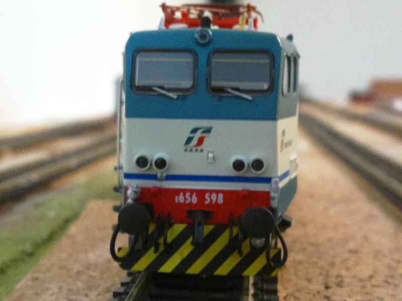

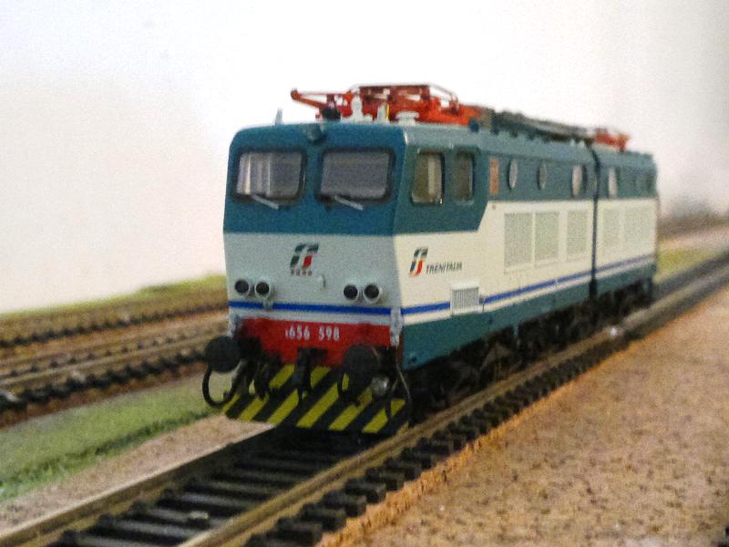

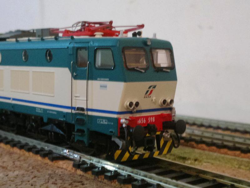

ciao il giorno del mio compleanno (15agosto) la mia famiglia, la mia ragazza e amici stretti di famiglia mi hanno regalato questo caimano E656.598 e subito ho montato il decoder hornby 4funzione per il digitale e a dire ha un minimo eccezionale anche con un po di sporco nel binario, non fa scatti ne sfarfallo di luci! per me la vedo realistica!
