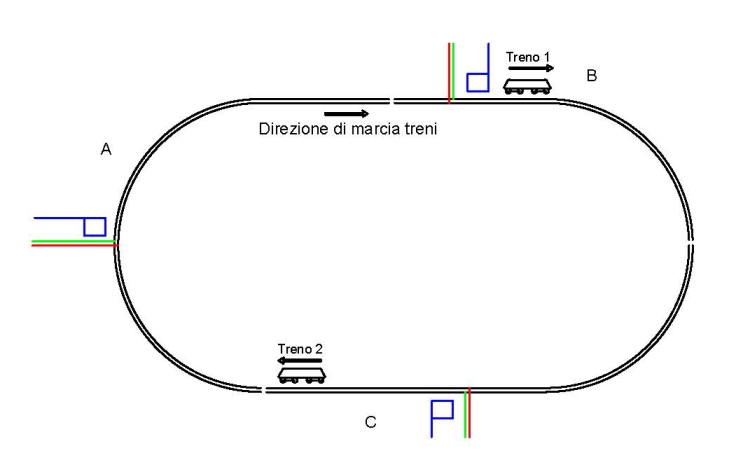

ste.klausen21 ha scritto:
Quanto al come si deve programmare Arduino per ottenere quel risultato...
Non credo che il tuo paragone sia calzante; un qualsiasi sitema di BA (cosa di cui pressoché in ogni impianto si ha bisogno) nasce dall'esempio elementare che ho proposto.
crystal13 ha scritto:
... come già detto, arduino va alimentato a se (alimentatore DC 9V) e tutti i dispositivi che deve controllare vanno alimentati a se. Questo perchè arduino genera al massimo 1A, ...
Già questa è una risposta utile: di Arduino sfrutto solo i segnali in uscita comandando tramite essi i vari dispositivi di potenza; giusto?
Il guaio, almeno per me, consiste nella programmazione effettuata ancora, sempre secondo me, in maniera poco accessibile ai non esperti del settore.
Allora, sempre con riferimento al mio schema, che riporto
Ovale blocco.jpg [ 56.47 KiB | Osservato 5434 volte ]
dovrei fornire ad Arduino le seguenti istruzioni:
1. Se dalla tratta A non arriva alcun segnale tu non fare niente. (Il treno 2 proseguirà la sua corsa indisturbato)
1.1. Se dalla tratta A arriva un segnale (di occupato) sussistono due sottocondizioni.
1.1.1. Se dalla tratta C non arriva alcun segnale tu non fare niente.
1.1.2. Se dalla tratta C arriva un segnale allora tu emetti un segnale dall'uscita X. (Questo segnale piloterà l'alimentatore della tratta C per fargli ridurre progressivamente la tensione di alimentazione fino a zero.)
1.1.3. Se dalla tratta A, dopo che si è verificata la situazione 1.1.2., non arriva alcun segnale, tu emetti un segnale dall'uscita Y. (Questo segnale piloterà l'alimentatore della tratta C per fargli aumentare progressivamente la tensione di alimentazione fino al valore massimo impostato.)
2. Se dalla tratta B non arriva alcun segnale tu non fare niente.
Ecc., ecc. fino a chiudere il "cerchio".
Ovviamente il sistema e le istruzioni possono essere implementate per passare da impianti e tracciati elementari con tre sole tratte a situazioni ben più evolute e complesse con comando anche degli itinerari e condizioni di traffico le più svariate possibili, il tutto gestito da un solo Arduino.
Ma come tradurre tutto ciò in istruzioni per Arduino? Che tipo di Arduino (con quali potenzialità, numero di entrate/uscite) è necessario?

Continuando il discorso occorre implementare le istruzioni da fornire ad Arduino in modo che tengano conto del fatto che il treno (ad es. il 2) può marciare anche in spinta per cui la tratta A risulterà occupata (per via della captazione di corrente da parte della carrozza pilota che si trova in testa) quando la sua macchina che spinge si trova ancora nella tratta C.
Inoltre anche del fatto che pretendiamo l'arresto del treno prima e nelle immediate vicinanze del segnale.
Infine, occorre inviare ad Arduino un cavo elettrico per ogni rilevatore di presenza o possiamo servirci di un unico bus? Si può utilizzare un bus anche per le uscite?

""Ma come tradurre tutto ciò in istruzioni per Arduino? Che tipo di Arduino (con quali potenzialità, numero di entrate/uscite) è necessario?""
Per quanto ho scritto sopra credo che la minima configurazione di Arduino sia sufficiente, almeno in termini di potenzialità di calcolo: riguardo al numero di ingressi 7 uscite, basta contare ciò che si vuole mandare al controllore come segnali d'ingresso (il cui cambio di stato farà partire il controllo richiesto) e come segnali d'uscita, e verificare che i segnali necessari siano in numero minore o uguale a quello degli I/O disponibili.
Riguardo alla prima domanda, la risposta è: il listato del programma. Come ho scritto sopra, è necessario scrivere una serie di istruzioni (a cura dell'utente) che dicono al controllore di eseguire certe operazioni. Ad es. la funzione di cui al punto 1 può essere scritta così (ponendo INPUT1 come linea d'ingresso della tratta A):
Codice:
XXX    IF INPUT1=0 THEN
                 WAIT 50
                 GOTO XXX
       ELSE
                 GOTO SEQ1.1
       ENDIF
SEQ1.1   ........
(per i puristi: non conoscendo altro che l'assembler mi sono inventato alcune istruzioni comunemente scritte così... :shock: )
Nell'esempio sopra, se INPUT1=0, il sistema aspetta 50 millisecondi e poi torna ad eseguire la riga XXX: nel momento in cui INPUT1 diventa = 1 il programma esegue la riga GOTO SEQ1.1 e passa al successivo ciclo di istruzioni: nella sezione con etichetta SEQ1.1 ci saranno tutte le istruzioni necessarie ad eseguire la sequenza di ciò che intendi fare al punto 1.1. E così via... alla fine il cerchio si chiuderà con un 'salto' al punto di partenza, come hai giustamente indicato.
Max
p.s. quanto sopra va poi compilato ed inviato al controller attraverso ciò che il costruttore rende disponibile x la programmazione.

max5726 ha scritto:
Bè, intanto dovrò perdere un pò di tempo ad imparare come funziona, dovrò forzatamente imparare qualcosa del C, o similari....
Riguardo alla prima domanda, la risposta è: ...
Ti ringrazio; il tuo inervento incoraggia a proseguire e studiarlo meglio (semmai ti scoccerò in MP).
E circa l'uso del bus? Sarebbe importante per ridurre il numero di cavi e collegamenti elettrici.
Se nel frattempo impari come funziona, me lo segnali in MP?
Non è proprio cosi. Se i dispositivi vuoi pilotarli con un pulsante, di arduino devi usare un pin in ingresso (a cui arrivano gli impulsi del pulsante) e un pin in uscita (che va al dispositivo).
Mai provi, mai lo saprai...perche non ti scarichi l'IDE e non provi a fare quello che ti ho detto qualche post fa? Non serve ancora arduino per questo passo.
Dovrei caprie una cosa: i segnali di presenza di treno sulle tratte vuoi inviarli tu da pulsante? Immagino di no....
Se è no, basterebbe mettere dei microswitch in ogni tratta. Se il microswitch viene attivato, vuol dire che c'è un treno; arduino lo sa e allora fai inviare automaticamente alle altre due tratte un abbassamento di tensione dell'alimentazione, a patto che ovviamente l'alimentatore sia anch'esso collegato ad (un'uscita) di arduino.
Ti trovi?
ps. ci sto ragionando con te.
Per tradurre in istruzioni, basta sapere bene cosa fare nel linguaggio "uomo". Una volta che hai ben chiaro questo, prendi un esempio di codice di arduino e inizia a giocarci in modo da tramutare il linguaggio uomo in C. Se non hai base di nulla, ti consiglio prima di tutto di capire cosa è il C:
http://it.wikipedia.org/wiki/C_%28linguaggio%29
Se riesci a capire quello che sta scritto qua, puoi iniziare!!
