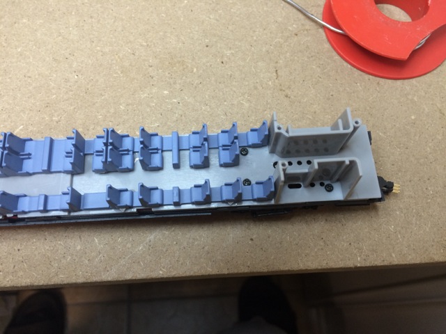

Molto bene. Inizio con lo scrivere che lo smontaggio della cassa è piuttosto semplice.
Evidenzio due cose:
1) Sia nel depliant illustrativo che nei vari siti online che lo vendono, che pure sulle istruzioni, viene riportata la possibilità di inserire un decoder sound. Sul PBC ci sono due asole che potrebbero essere utilizzate per collegare i due fili da portare alla cassa. Risulta essere però insufficiente lo spazio utilizzabile per un eventuale altoparlante. Mi piacerebbe sapere come e dove si può inserirlo. Lo spazio non è sufficiente tra il tetto della cassa e i supporti che creano gli spazi di arredo ( bagno, corridoio ecc).
Va fatta una modifica.
E' evidente che probabilmente manca un supporto ma lo spazio non sarebbe sufficiente nemmeno incollando la cassa al tetto.
Commento file: predisposizione dello spazio altoparlante non utilizzabile
etr 610 12.jpg [ 90.83 KiB | Osservato 11262 volte ]

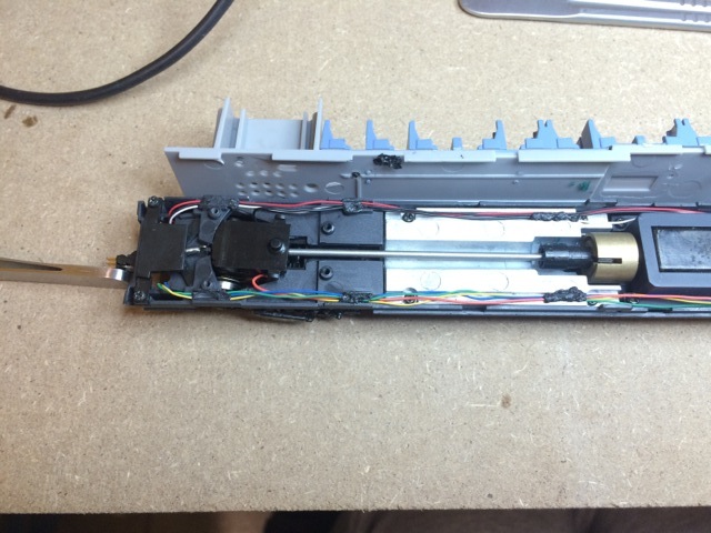

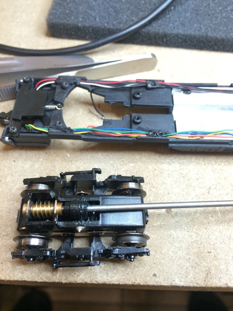

2) sullo stesso depliant viene riportata la dicitura:" Telaio in lega metallica"
Immaginate la mia sorpresa nello smontare il prodotto:
Commento file: telaio 1
etr 610 10.jpg [ 102.81 KiB | Osservato 11262 volte ]
Come potete vedere di lega metallica c'è poco. Sono dei contrappesi. La parte destra del secondo carrello è speculare alla sinistra in foto; è fatta sempre nello stesso modo. Tutto il telaio è creato sulla parte plastica che mantiene assieme il tutto. Non commento. Sono scelte produttive.

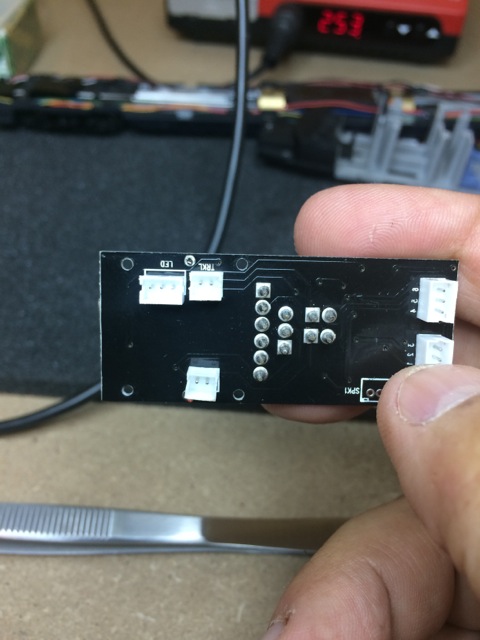

Questo è come si presenta il PBC
Etr 610 1.jpg [ 86.69 KiB | Osservato 11262 volte ]
Privato dei vari collegamenti lato alto
etr 610 3.jpg [ 69.88 KiB | Osservato 11262 volte ]
Lato basso
etr 610 4.jpg [ 81.08 KiB | Osservato 11262 volte ]

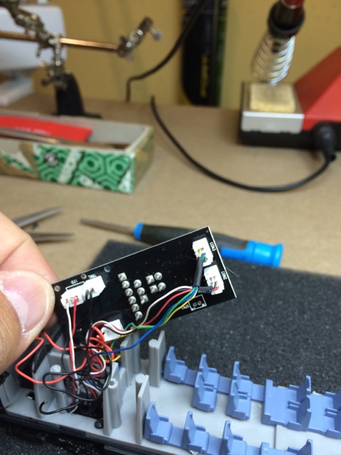

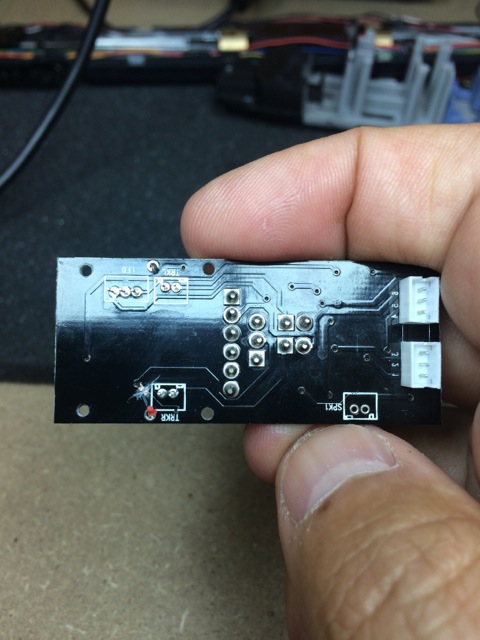

Ho riscontrato che vi era un errata progettazione della stessa. Le due uscite convergono tutte sulla pista collegata ai fari anteriori. Ho sezionato la pista e portato direttamente la corrente alle luci anteriori. Di fatto ho eliminato il loop che si creava sui terzi fari quanto si accendevano i fari bassi e ripristinato la pista con un ponte. Questo ha avuto il doppio risvolto di eliminare il corto sul decoder, eliminando il problema del surriscaldamento.
etr 610 5.jpg [ 86.15 KiB | Osservato 11262 volte ]

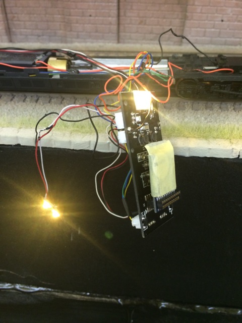

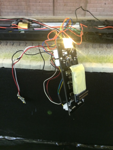

Ed ecco le prove sulla motrice: ( il decoder che vedete "incartato" lo è per una sicurezza preventiva in caso di manipolazioni a pista aperta).
Terzo faro F1
etr 610 7.jpg [ 79.32 KiB | Osservato 11262 volte ]
Fari F0 + terzo faro F1
etr 610 6.jpg [ 80.44 KiB | Osservato 11262 volte ]
Faro rosso ( aggiungo una postilla. Il faro è potente ma la costruzione del prisma ne inficia la resa e arriva una fiebile lucina all'esterno ).
etr 610 8.jpg [ 86.08 KiB | Osservato 11262 volte ]

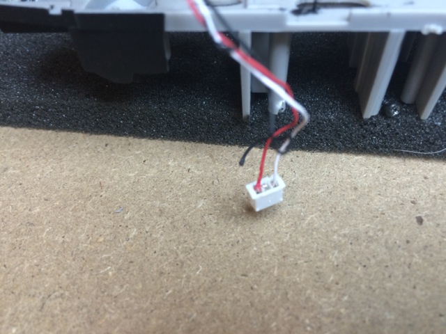

Durante lo smontaggio sono incappato in un altro problema. La presa delle luci aveva il filo scollegato. ( rotto purtroppo in fase di montaggio) le luci andavano in analogico perché l'alimentazione arrivava dal terzo faro in loop sulla pista.
etr 610 2.jpg [ 93.44 KiB | Osservato 11262 volte ]

Ho smontato tutto il carrello, tolto il grasso e lubrificato con olio marklin. Di fatto ora è decisamente in linea con la rumorosità classica degli ultimi prodotti.
etr 610 9.jpg [ 101.56 KiB | Osservato 11262 volte ]

Non ho capito dove hai tagliato la pista sul pcb. Potresti mettere una foto più precisa?
Grazie.
