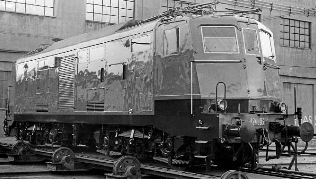

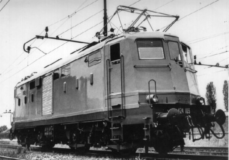

Sono due macchine completamente diverse
Questa è quella che riproduce hornby
http://www.hornbyinternational.com/it/r ... rbela.html
L3035.jpg [ 59.2 KiB | Osservato 2309 volte ]
Questa quella acme
acme60320.jpg [ 71.7 KiB | Osservato 2309 volte ]
Questa quella acme
Appunto, ed io cosa stavo dicendo? Aggiungiamoci anche che sono nate senza porte laterali ed il dilemma è subito chiarito.
Appena possibile cercherò delle foto ma mi sembra di ricordare che queste locomotive avessero le scalette larghe anche dopo l'apertura delle porte laterali.
Non sono cannate, neanche quella di Acme secondo me...
Saluti,
Bruno

Uff.. per una volta che partecipo, salta fuori che sono entrambe corrette ! Non è giusto... :)
Molto belle le foto, e direi inconfutabili.
Saluti,
Bruno
Fino alla numero 056 le motrici prodotte dalla Breda presentavano questa soluzione come unico accesso a bordo, mentre quelle fabbricate dagli altri costruttori (Savigliano, Ansaldo, Marelli-Reggiane, TIBB, GCE/OM) avevano anche una porta laterale per fiancata (con relativa scaletta). Successivamente tutte le macchine nacquero anche con accesso laterale. A partire dal 1951 le motrici provviste di solo accesso frontale furono modificate aggiungendo la porta laterale. A partire dal 1966, con la rimozione delle apparecchiature per il comando multiplo, le porte frontali furono eliminate e restarono solo le porte sulla fiancata.
scalaN
Concludo approvando con quello che Bruno ha detto , che i due modelli non sono affatto cannati.
