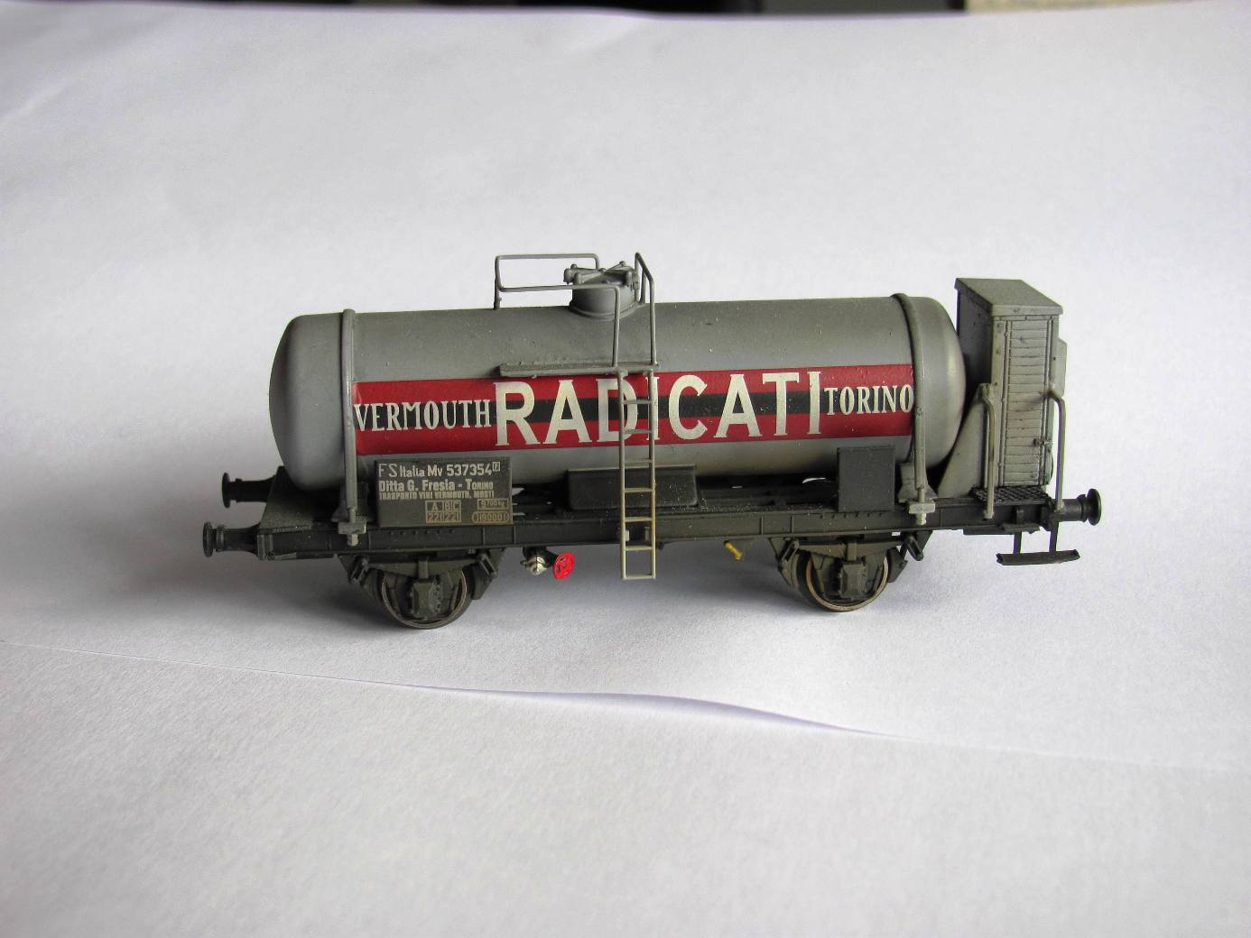

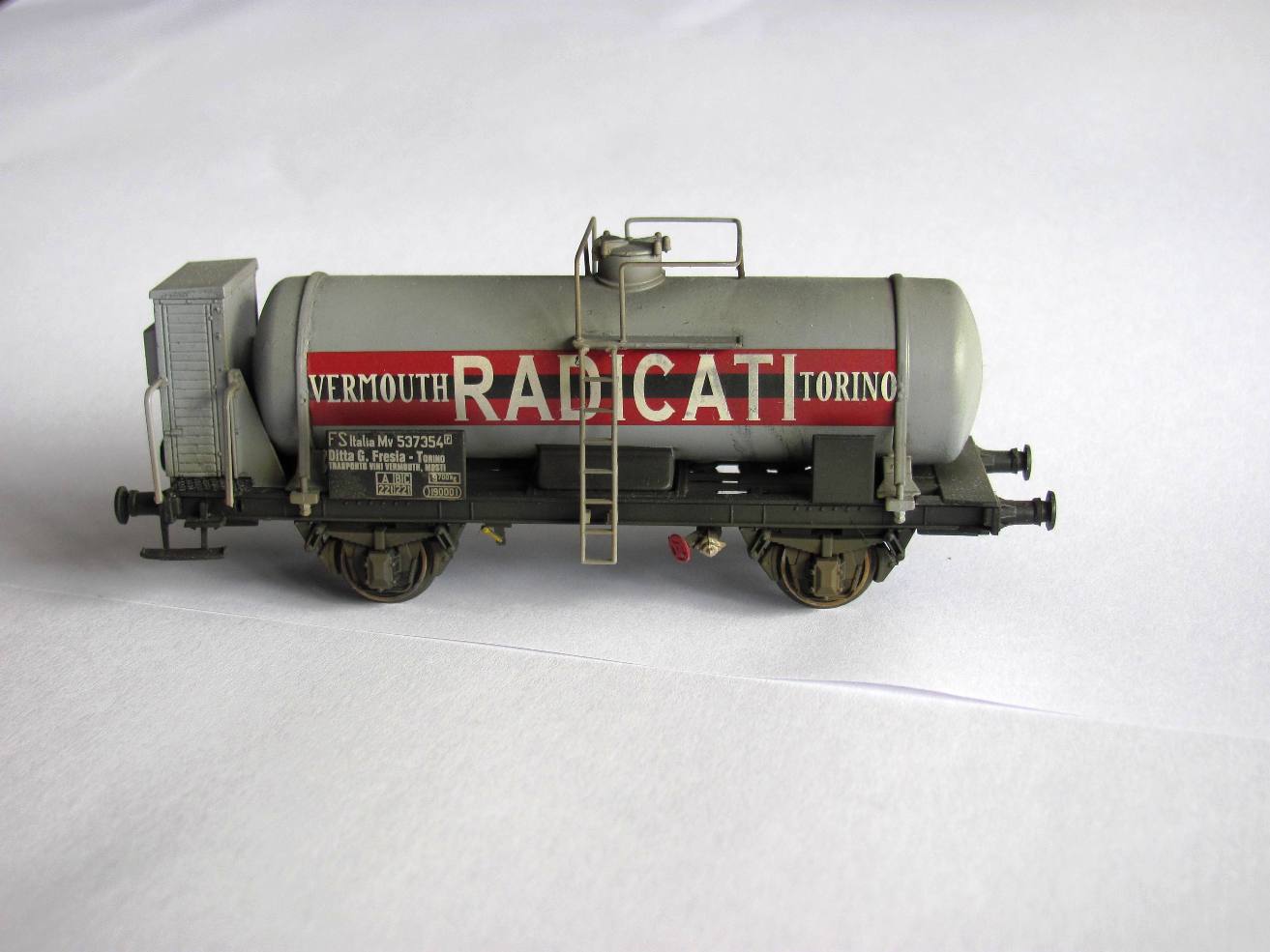

Radicati su kit TTM
ciuf ciuf 006.jpg [ 95.69 KiB | Osservato 6569 volte ]
ciuf ciuf 005.jpg [ 108.46 KiB | Osservato 6569 volte ]
 Oggetto del messaggio: Re: Cisterne per tutti i gusti
MessaggioInviato: mercoledì 16 ottobre 2013, 15:09
Messaggi: 601
Spettacolo!!!!
E per le decal????
Francesco
MessaggioInviato: mercoledì 16 ottobre 2013, 15:26
Messaggi: 812
Località: Como
Grazie ad entrambi. Le decals le avevo fatte fare.
Alberto

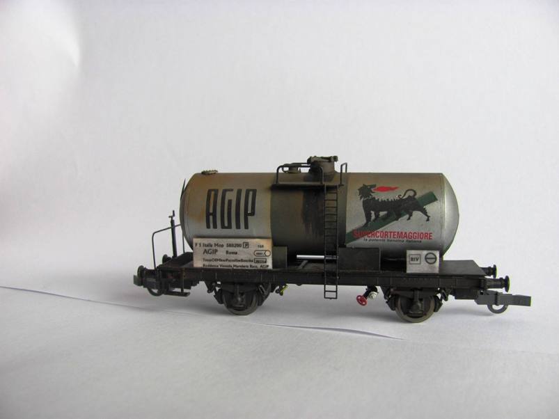

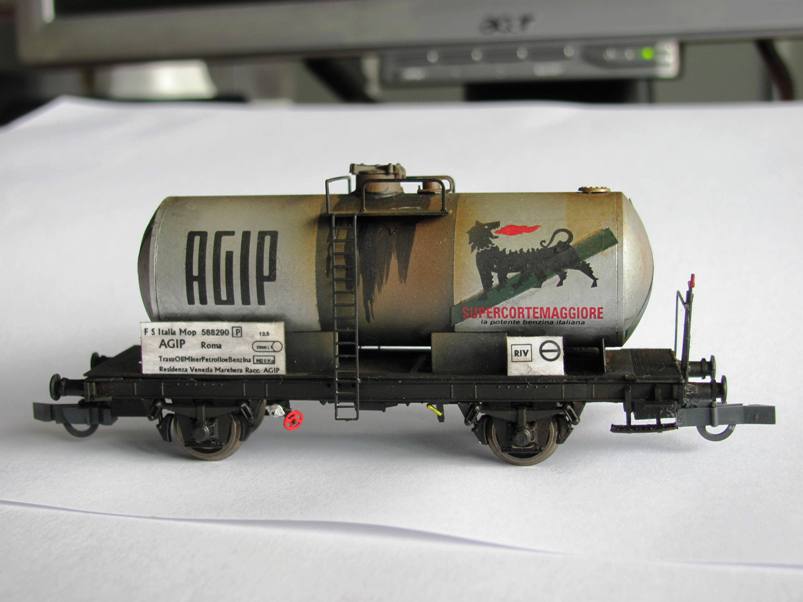

Cisterna Agip Supercortemaggiore su telaio TTM
Alberto
ciuf ciuf 009.jpg [ 32.24 KiB | Osservato 6546 volte ]
ciuf ciuf 008.jpg [ 45.59 KiB | Osservato 6546 volte ]

Belli!!
Solo..... Credo che i volantini rossi siano un aggiunta avvenuta dall'epoca
Quarta...
Paolo.
P.S. Puoi darci notizie riguardo le decal???
 Oggetto del messaggio: Cisterne per tutti i gusti
MessaggioInviato: mercoledì 16 ottobre 2013, 16:00
Nome: Alessio Andreacchio
Messaggi: 1968
Complimenti anche da parte mia, Alberto, davvero notevoli!
Una curiosità: per la cisterna Radicati hai fatto qualche modifica al kit per rispettare le misure reali?
Alex
MessaggioInviato: mercoledì 16 ottobre 2013, 16:08
Messaggi: 812
Località: Como
Grazie Paolo, ti riferisci ai volantini di tutte e due le cisterne?
Le scritte "Agip" e il cane con fiamma e la scritta "Supercortemaggiore la potente benzina Italiana" (decals in un unico pezzo) le ho fatte fare apposta come quelle della Radicati, tabelle comprese. Le scritte delle tabelle laterali sono state fatte a computer così potevo cambiare a piacimento la numerazione di ogni singolo carro (ne ho fatti 12) e limitare i costi alla realizzazione della'Agip e del Cane che fatte a livello industriale oltretutto te ne stampano un botto. Dicevo scritte stampate e poi plastificate con le plastificatrici da ufficio, così oltretutto una volta ritagliate restano rigide come fossero una tabella, ovviamente il retro è stato spruzzato di nero. Le bande verdi non avendo trovato fogli in decal del verde che mi soddisfaceva, ho preso un foglio in decal bianco che avevo a casa, tagliato le strisce e poi riverniciate in verde vagone.
Alberto
MessaggioInviato: mercoledì 16 ottobre 2013, 16:13
Messaggi: 812
Località: Como
Grazie Alex, no per la Radicati non avendo le misure reali, ho lasciato il Kit di TTM così come è. Ai miei occhi, anche nel caso le misure non fossero in scala di quella reale, la cisterna finita mi appagava l'occhio.
Alberto

Confermo che mi riferisco ai volantini rossi....
Mi sembra di ricordare che anche nelle istruzioni viene specificato che tale accessorio va montato per ambientazioni recenti, quindi non con marcatura F.S. Italia
p.

Ciao Alberto, complimenti per la cisterna Agip, molto molto bella.

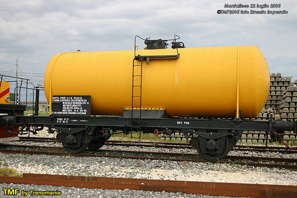

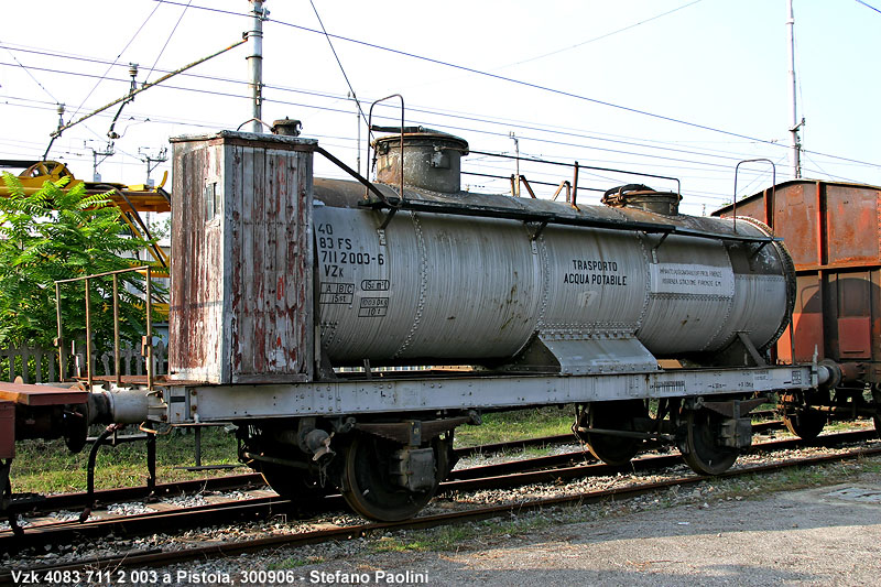

Riprendiamo da dove eravamo rimasti, con queste altre due foto prese da Photorail e da Trenomania.
- cisterna per treno diserbante, corrispondente in modo perfetto al TTM Kit della cisterna da 27 mc3.

- cisterna dalla garitta insolita, conservata al DRS di Pistoia.
Cisterna Vzk 40 83-711-2-003.jpg [ 178.15 KiB | Osservato 6474 volte ]

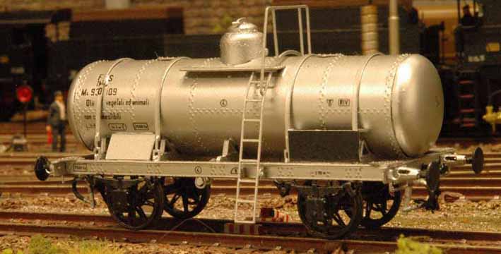

Di seguito un modello non opera mia, purtroppo, ma eseguito dall'amico Roberto Clementi di Artmodel.
Una cisterna Fs M6930 109 in ottone fotoinciso.
Saluti e grazie per tutti gli spunti che costantemente offrite.
Andrea Cavalli
Fs M6 930 019.jpg [ 48.1 KiB | Osservato 6318 volte ]

Non quadra… la cisterna è troppo spostata verso la piattaforma del frenatore. :shock:
Poi, un consiglio: dato che ti fai realizzare le decals, usa i font giusti… :wink:
