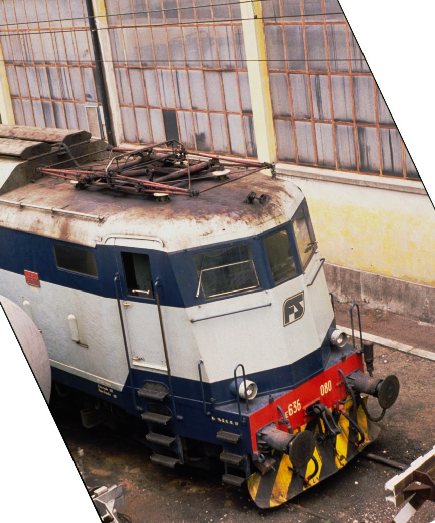

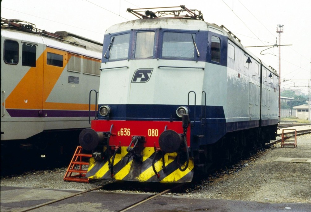

Fabrizio Mungai ha scritto:
Piccolo confronto "al volo" sui finestrini frontali... perchè se il Roco aveva il pancone largo, questa c'ha i finestrini larghi. :lol:
Fabrizio
Scusami mungai, ma questo e' inconfrontabile, non si può confrontare in questo modo! Perché le due diaspositive dell'immagine sono diverse!!
Quella della reale e' piegata invece quella del modello messa dritta!
Dai mica si confrontano così! Se si confrontano basta prendere il disegno quotato reale del frontale con tutte le misure e portarle in scala esatta! Così si può confrontare!
Per me sono perfette e realistiche!! Altrimenti non avrei comprato la E636.080 acme e avrei aspettato che uscisse la roco!
:wink:

E forse mi è sfuggito l'intervento nelle scorse pagine del topic: ma il vomere dell'Acme è vistosamente basso non in senso complessivo ma da come si sarebbe dovuto appoggiare al pancone?
O esistevano nella realtà entrambe le opzioni?

 Oggetto del messaggio: Re: E636: ACME vs Lima Expert
MessaggioInviato: lunedì 28 luglio 2014, 23:34
Nome: Salvo Scarcella
Messaggi: 1302
Acme è vistosamente più basso e lo si può confermare dalla non corrispondenza dei fosi sul pancone con i bulloni di fissaggio riprodotti sul vomere!
Spero sia solo montato male anche se ne dubito fortemente..
