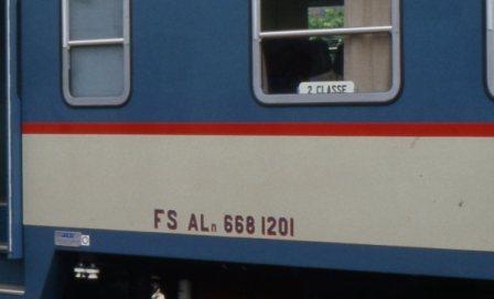

[quote="aln668.1900"]Se qualcuno puó aiutarmi sarei interessato a sapere se le scritte laterali delle due automotrici HR2452, cioé ALn 668.1100 e 1112 sono corrette.
A me risulta che non dovrebbero esserci i punti dopo la F e dopo la S di "FS" e che non dovrebbe esserci il punto tra 668 ed il numero specifico dell'automotrice (in questo caso 1100 e 1112).
In poche parole i punti non non ci andrebbero. La Lima non li metteva sulle sue tampografie e non mi pare nemmeno la Os.kar. Si sono forse sbagliati nell'Ufficio Studi di Alcalá de Henares oppure ci sono fotografie che supportano la presenza di questi punti?
Giovanni[/quote]
Allego una foto come spiegazione per i miei dubbi riguardo le scritte laterali.
Giovanni

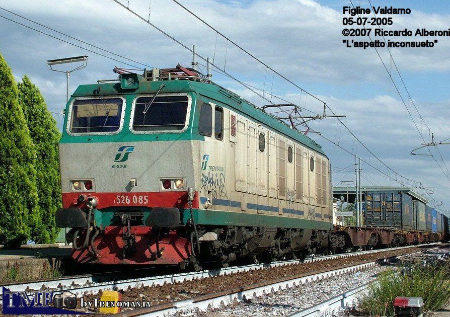

A parte il fatto che avendo avuto modo di visitare vari depositi dove stazionavano ALn notavo , seppur lievi, differenze sia per quanto atteneva la posizione ed il distanziamento delle lettere e cifre poste sul materiale, credo che eliminare un "puntino" se proprio lo si desidera, non sia banale ma nemmeno impossibile.
A volte nei depositi od officine ne succedono di tutti i colori (...e numeri) :mrgreen:

Ciao Riccardo,
naturalmente é assolutamente possibile togliere i puntini e lo faró.
