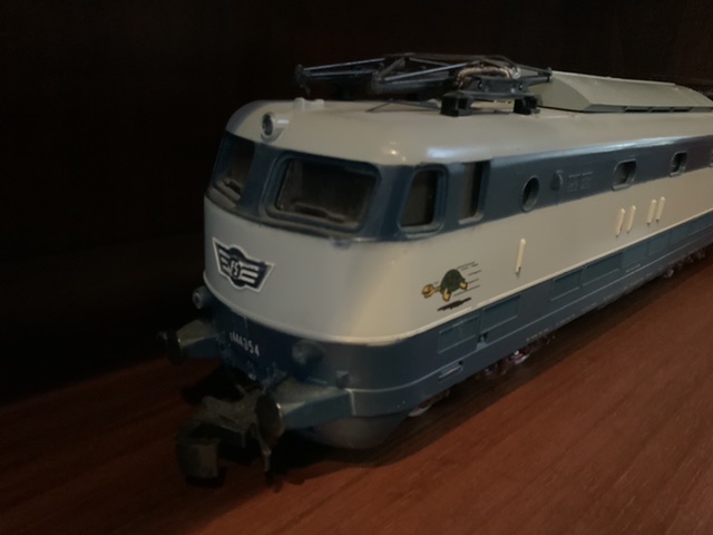

Questa la mia Lima

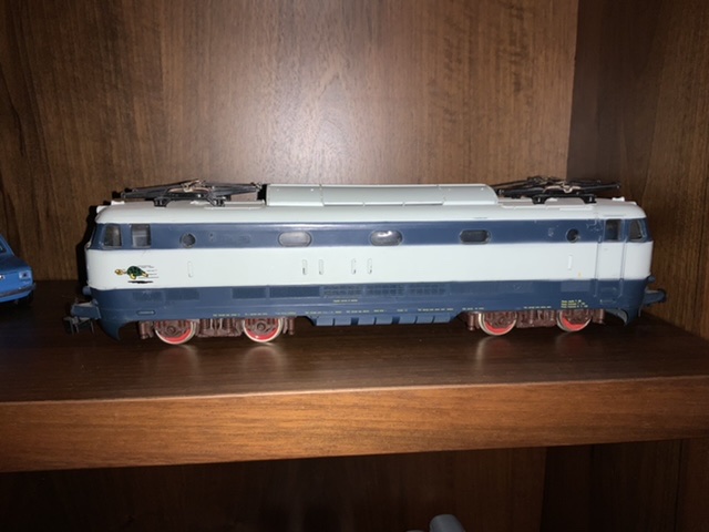

Ecco
7A1FA5FC-A8F0-459E-B121-A1871D3E99F7.jpeg [ 76.75 KiB | Osservato 4873 volte ]
 Oggetto del messaggio: Re: Le e 444 in scala 0: Lima vs RR
MessaggioInviato: lunedì 13 aprile 2020, 18:26
Iscritto il: lunedì 8 giugno 2009, 9:26
Messaggi: 59
Altra foto
0AF26A30-0BDC-4591-8115-03E1A34F1486.jpeg [ 53.47 KiB | Osservato 4873 volte ]

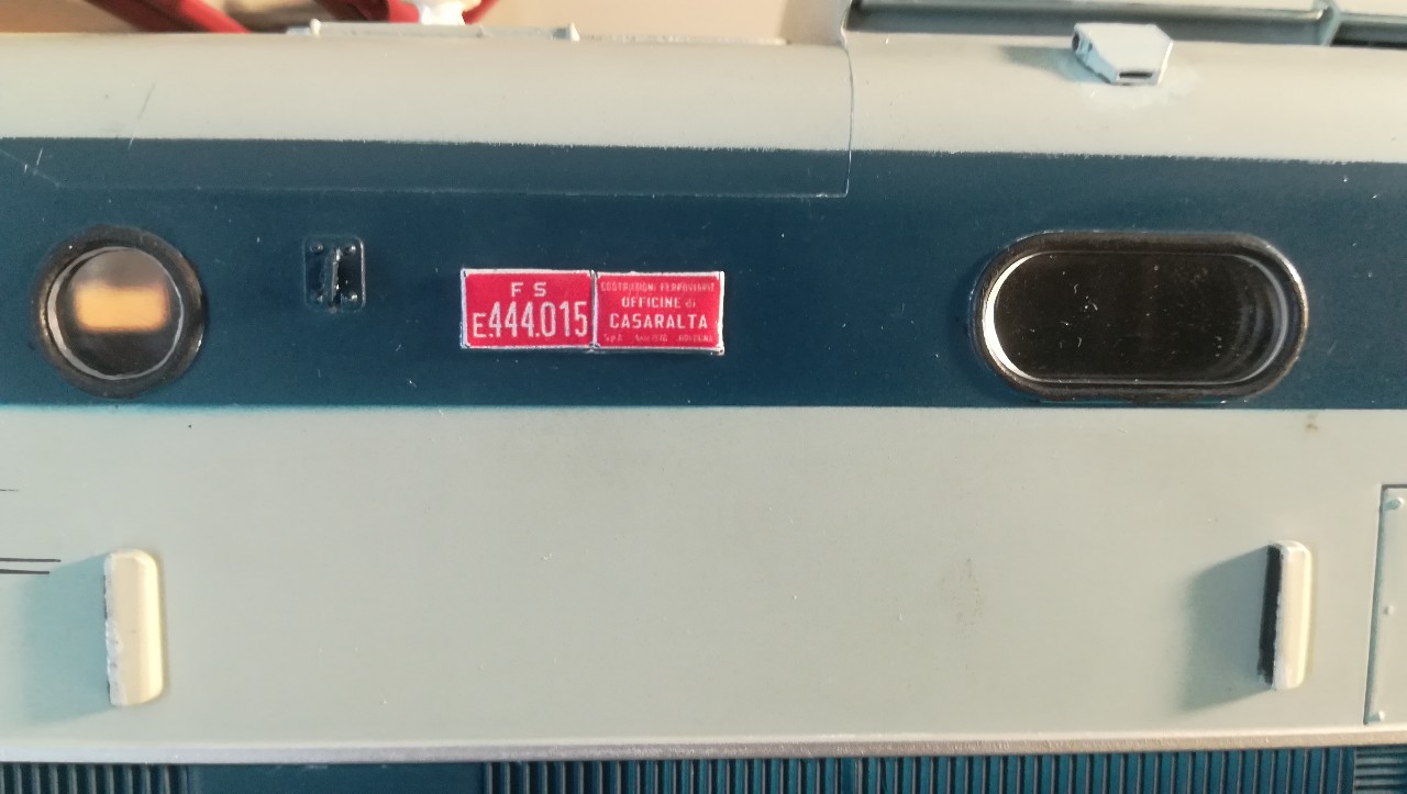

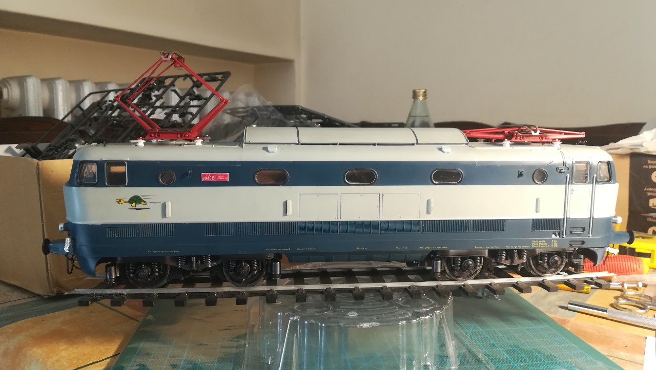

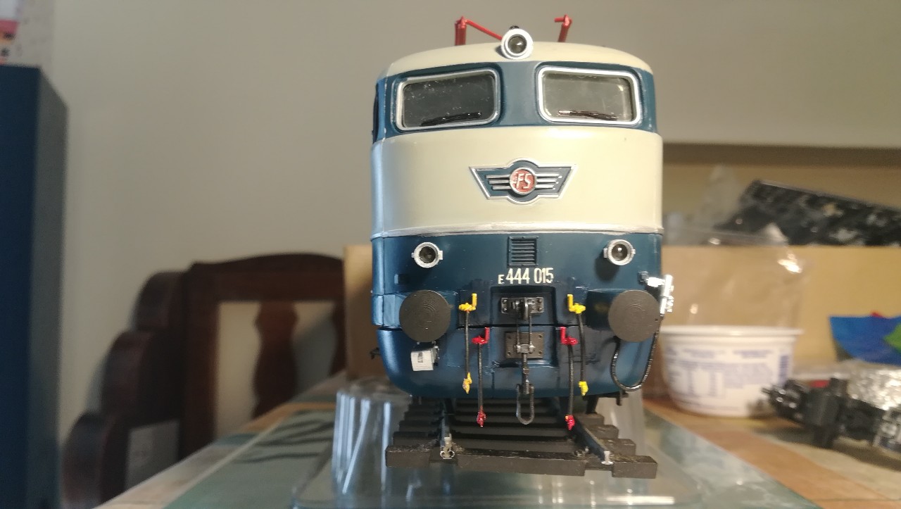

Buon di, ecco la versione riveduta e corretta (dove possibile) grazie alle vs preziose osservazioni:
-fanali corretti
-chassis abbassato
-rec femmina riposizionato (il maschio non è stato possibile, bisognava pisizionarlo correttamente prima...)
-aggiunte targhette di fabbrica (i decals di quelle del peso, frenato, essendo in scala corretta, sono molto più piccole di quelle stampate...)
-i pantografi, essendo incollati, ho tralasciato, sigh sigh...
Più avanti vedrò di mettere mano alla Lima...

metti un puntino di colore rosso sul bullone degli isolatori alla base dei pantografi. Al vero è un bullone di acciaio :D

Veramente bella! Già che ci sei, metti anche l'altra targa del costruttore e la scritta 40/77 del rapporto ingranaggi sulle fiancate.

Sono i piccoli particolari che fanno la differenza!
Attendo altri suggerimenti, per poi farli tutti insieme. Via!
Grazie ad entrambi

Ma una bella decal in scala 0 con la tartaruga? Quella Lima è enorme!
