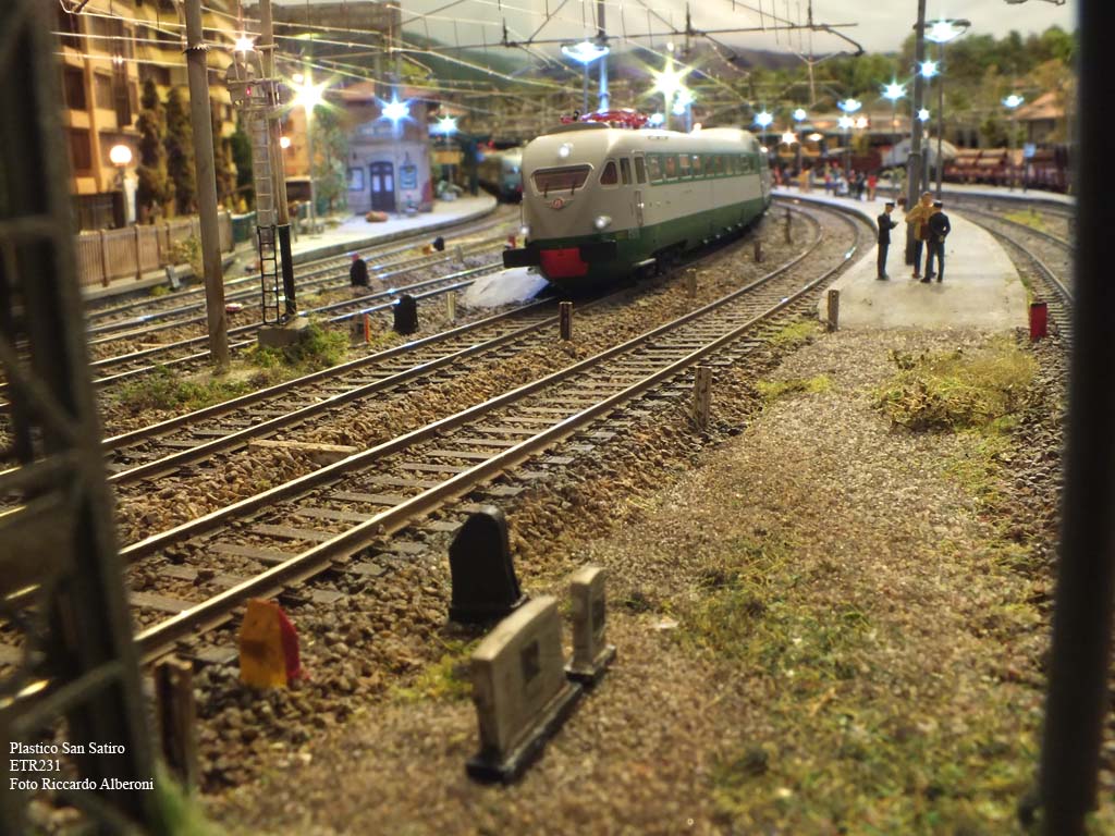

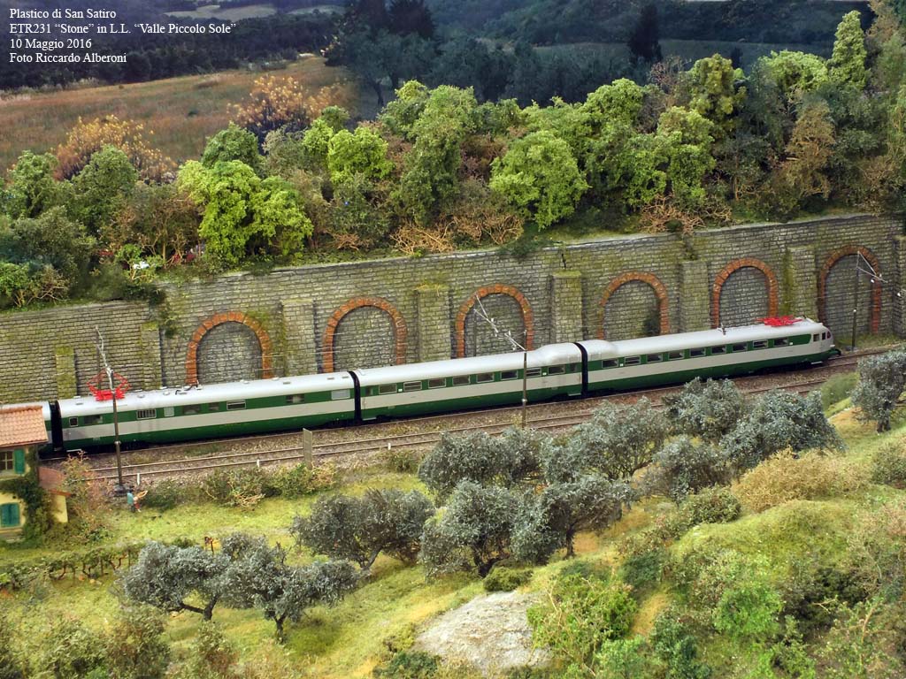

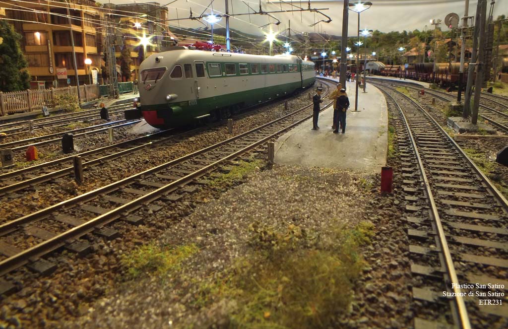

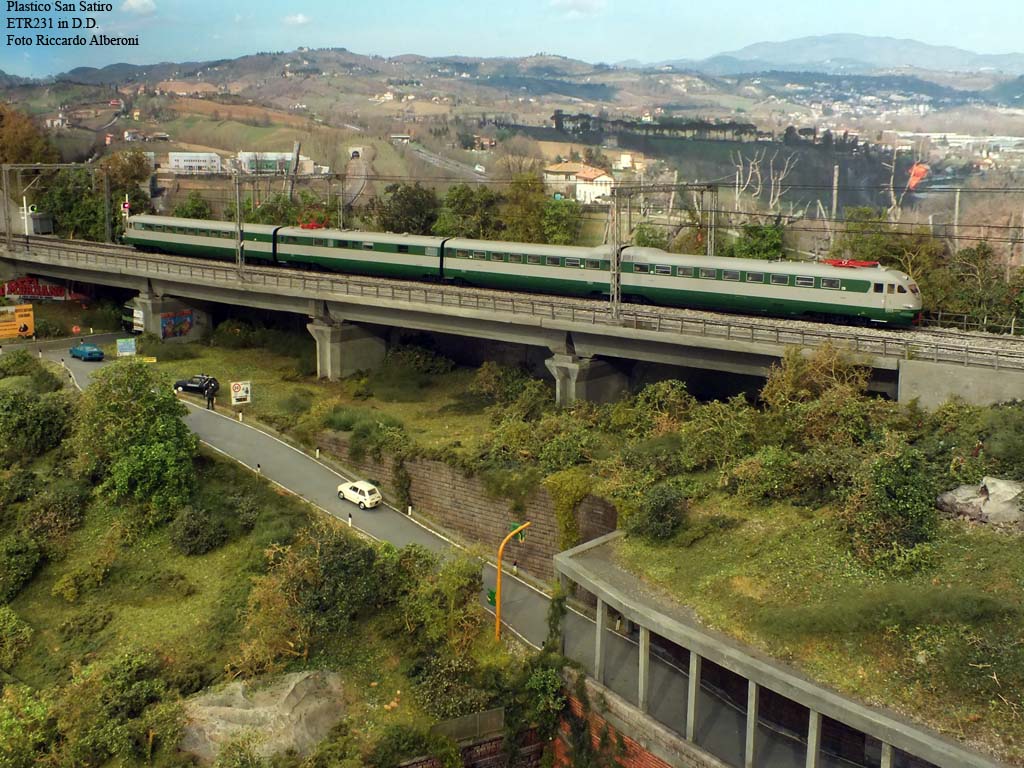

Messaggi: 2844
E' bello è funziona bene !
Commento file: Il "Genova Sprint" in partenza dal 4° binario di San Satiro

Commento file: Il PM mi saluto con il faro di profondità ed una ricca "bussata"

Commento file: Nella valle del Piccolo Sole
ETR231 003.jpg [ 249.35 KiB | Osservato 4409 volte ]
Commento file: Foto "classica" in DD
ETR231 004.jpg [ 199.08 KiB | Osservato 4409 volte ]
 Oggetto del messaggio: Re: ETR231 STONE LE Models
MessaggioInviato: martedì 10 maggio 2016, 21:46
Messaggi: 1348
Foto molto belle, la prima è quella che mi piace più di tutte :wink:
congratulanti saluti :D
MessaggioInviato: martedì 10 maggio 2016, 21:59
Messaggi: 2844
:) ...anche a me ;)
