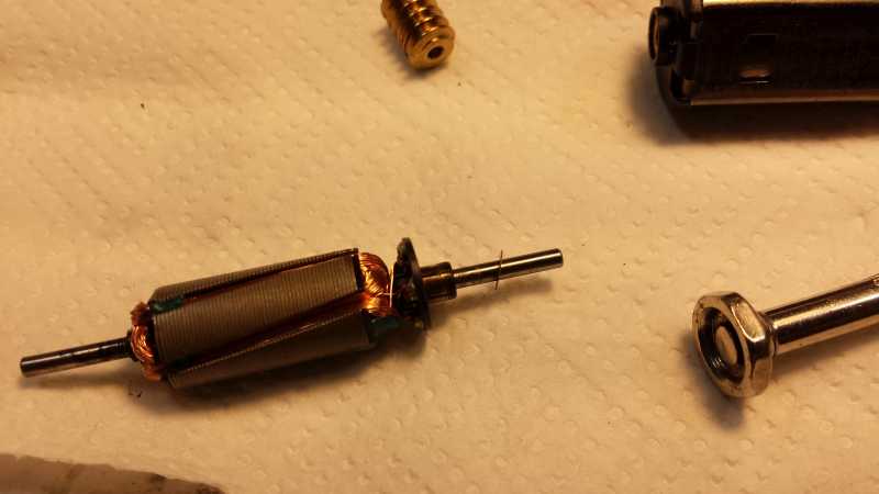

Prova a mettere la punta di un cacciavitino sul perno del motore per fermare lo spostamento ( se c'è) longitudinale del perno, cioè per verificare se fermando lo spostamento lungo il proprio asse di rotazione del motore il rumore scompare o diminuisce. Se fosse così, non devi fare altro che aprire il motore e mettere una rondellina sull'asse o sopra il ruttore o dall'altro lato, chiudere il motore senza ripiegare le alette metalliche e , tenendolo in mano, farlo girare per sentire se è scomparso il rumore. Io ne ho riparati diversi in questo modo, ma non ti posso dire se la rondella vada da un lato o dall'altro del motore perchè ogni volta devo verificarlo anche io, nel senso che ci sono motori che chiedono la rondella dal lato delle spazzole, altri sul fondo.
 Oggetto del messaggio: Re: 744 Hornby rumorosa
MessaggioInviato: venerdì 21 giugno 2019, 9:57
Messaggi: 626
Località: Vicenza
Un'immagine vale più di tante parole....
motore HR.jpg [ 45.5 KiB | Osservato 3520 volte ]
