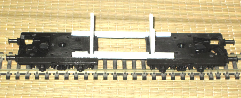

Ecco il telaio con l'impalcatura provvisoria per dare lo spazio necessario.
Commento file: Telaio carro siviera in lavorazione
Distanziali montati
Telaio_carro_siviera.jpg [ 89.34 KiB | Osservato 12141 volte ]
Le due fasce bianche longitudinali hanno due spessori, spero si intravveda, quella che distanzia i due semi-telai è di 35 mm. Sono poste di sopra perchè ovviamente i due colli di cigno per parte saranno montati sui lati e deve esserci dello spazio libero.
Di lavoro ce n'è ancora parecchio da fare, come si intuisce.

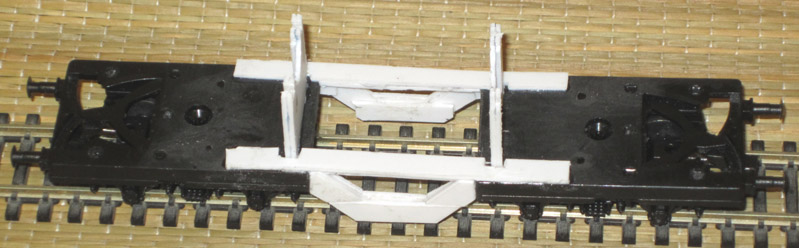

Ho quasi ultimato i due "colli di cigno" ma ci metterò anche due coppie di rinforzi a x per impedire che il modello si pieghi, anche se la siviera sarà alla fine fissa.
Commento file: Carro per siviera in fase di completamento.
Carro_per_siviera2.jpg [ 66.81 KiB | Osservato 11990 volte ]
Appena finiti i "colli di cigno" rimuoverò i distanziali, forse già domani.
Sopra ci metterò un impiantito che sporgerà dai fianchi e dalle testate e probabilmente da un lato un terrazzino con manovella del freno. Se ne vale la pena, anche una "semi-garitta" con funzione antinfortunistica
