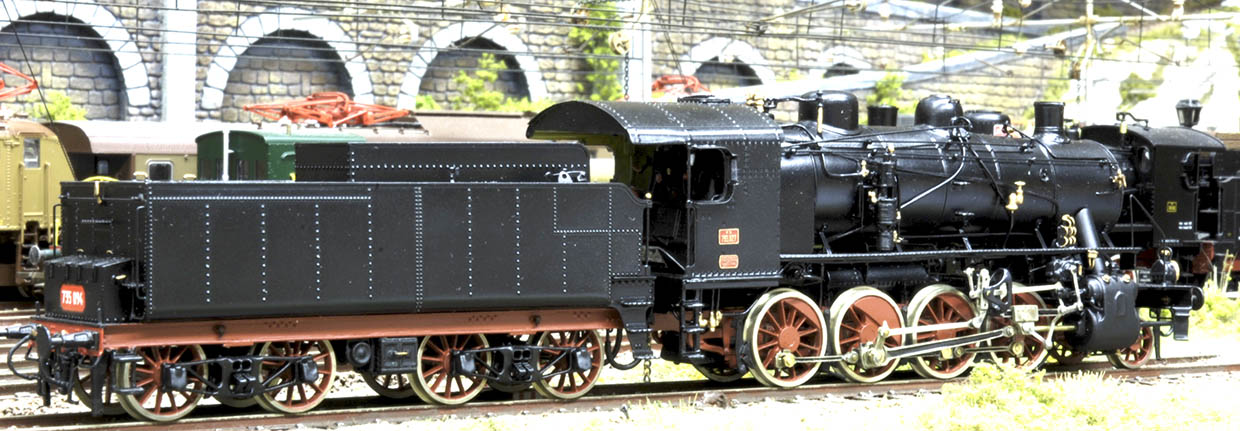

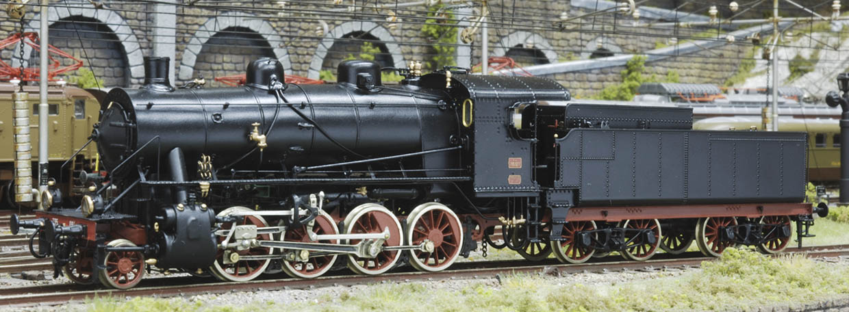

Beh.... dipende a cosa siete abituati..
Credo dobbiamo essere sempre stimolati a far meglio senza abbatterci !
Solo facendo poi si può giudicare.....a ragion veduta.
Visto che il tema è 735 ecco qui una autocostruzione merito del solito Enrico non su base PR !!
Fotoincisioni non ricordo di chi, il resto home made and hand made....
Ovviamene il funzionamento è pari alla classe del modello.

BELLISSIMA!!! :shock:
Qualche dato sulla costruzione???

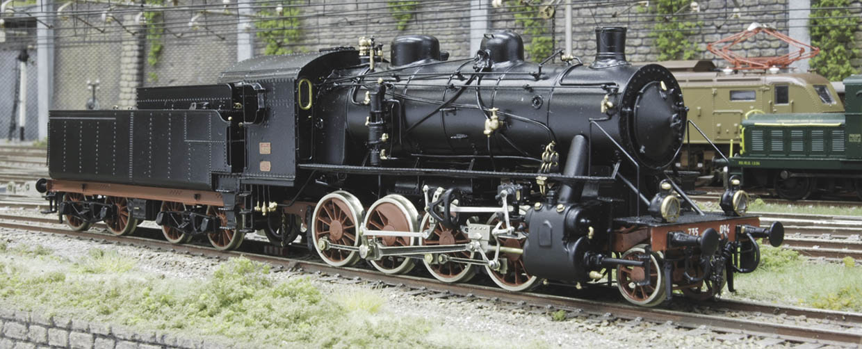

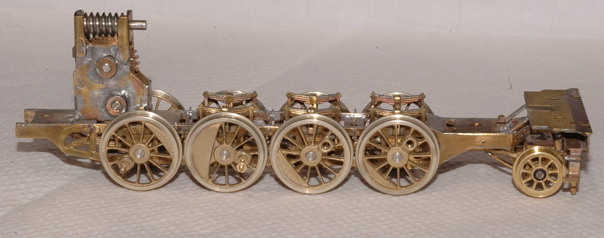

Solito sistema :
fotoincisione di ottone, ruote fatte appositamente , ma disponibili per chi le volesse, idem per tutte le fusioni ( duomi, camino, cilindri ecc ecc ecc )
Motore Mashima.

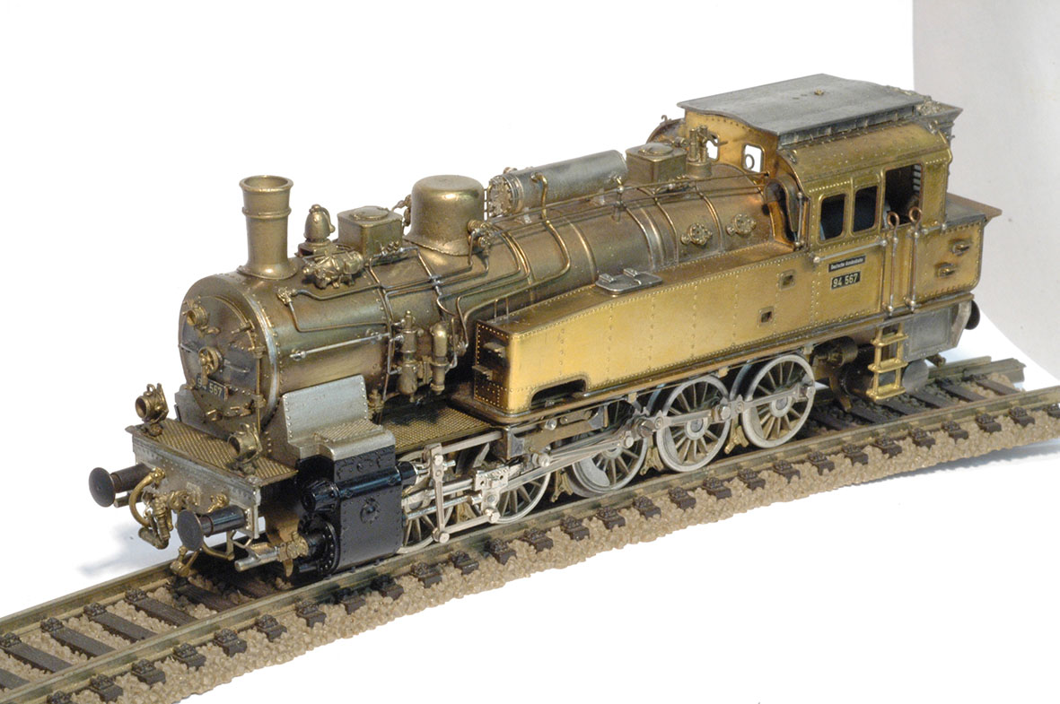

In allegato anche una mia vecchia realizzazione, unica che non ho dipinto, da un kit M+F... son passati quasi 35 anni, ahimè....
Molte altre sono in vetrina, ma non le ho quasi mai fotografate o pubblicate. Qualcosa è comunque sul forum.
Non è ovviamente la "Pierina" sempre di Br 94 però si tratta .
Questo per dire che anche a noi comuni mortali è concesso realizzare qualcosina se un kit è ben strutturato. Certo c'è da lavorare, ma.....

Ringrazio tutti per i positivi consensi.
Enrico è un Maestro : costruisce i master delle ruote, li fa replicare per fusione poi li rettifica, fora, filetta con precisione assoluta . Indi tornisce il cechione in alpacca e lo caletta sulla fusione previa interposizine di uno strato isolante ....controllo dell'isolamento a esuberanti ampere e quindi successivo calettamento sull'asse in acciaio, previa interposizione di eventuali boccole per il molleggio.
Io, come voi, uso una ruota, completa di asse, giá pronta...
Son due livelli di modellismo ben diversi, credo però che il mio sia accessibile a molti altri e offra ugualmente grandi soddisfazioni.
