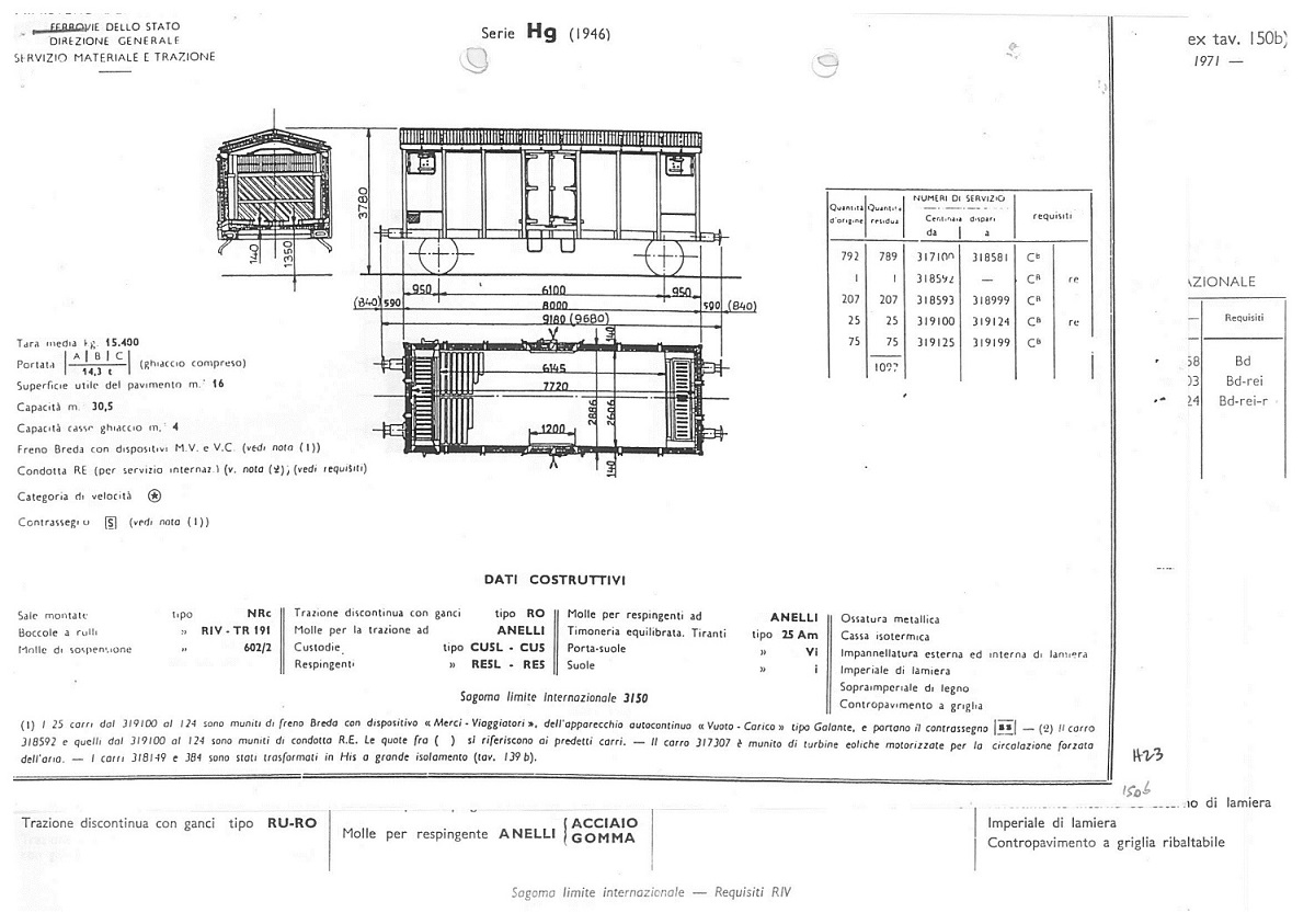

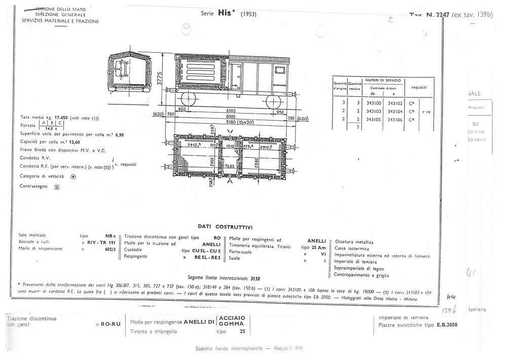

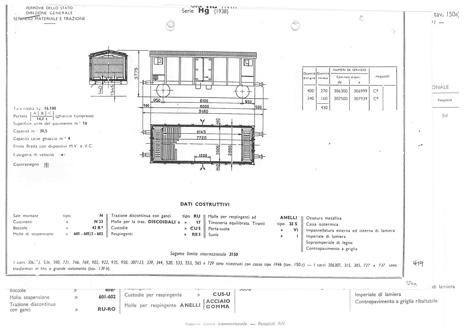

 Oggetto del messaggio: Re: CARRI TRASPORTO "GELATI MOTTA"
MessaggioInviato: martedì 5 marzo 2019, 17:06
Iscritto il: lunedì 29 aprile 2013, 12:59
Messaggi: 308
FS1.jpg [ 164.89 KiB | Osservato 4112 volte ]
FS2.jpg [ 292.77 KiB | Osservato 4112 volte ]
FS3.jpg [ 225.1 KiB | Osservato 4112 volte ]
