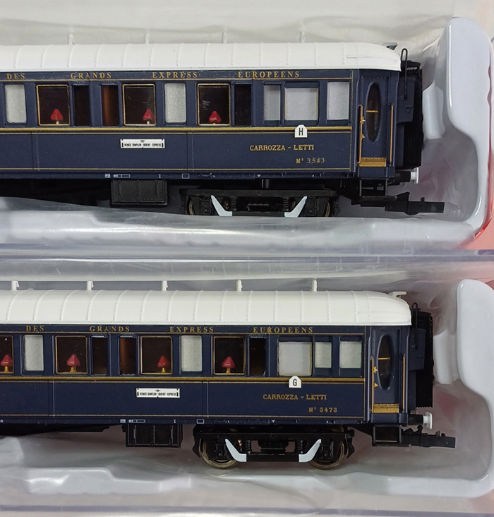

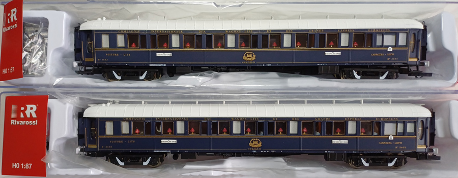

...un po' di lavoro sulle fiancate per rendere il falso un poco più vero...
vsoe ambientabile nei primi anni di esercizio, prima del cambio carrelli
- tamponati 1 finestrino delle cucine e uno di sala nella 4110
- fiancata rifatta per la 3674 finalmente con il numero giusto di finestrini (7)
- numero e partizione corretta dei finestrini (6 sala + 3 corridoio) anche per la 4095
tutte con logo ciwl centrato sotto finestrino in stile "etoile du nord"
- sistemata la 4141 cote d'azur con i tavoli tranne all'ultimo finestrino occupato dalla boutique di bordo.
...to be continued...
