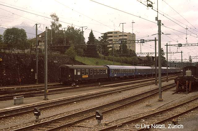

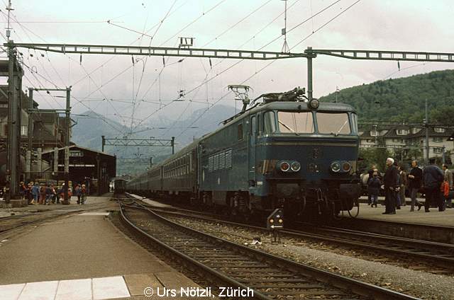

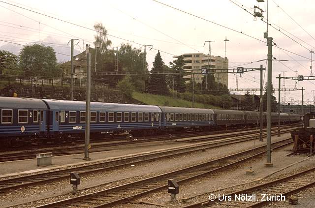

Ciao a tutti. Ho acquistato il primo set di sei vetture in vendita da Model World per l'Espresso Freccia del Sole, ambientabile fra gli anni 1974 e 1982. Come indicazione avrei trovato alcune foto del convoglio a Coira, in Svizzera. In particolare, la carrozza pullmann ex CIWL con marcatura railtorur dove andrebbe esattamente collocata? Stefano

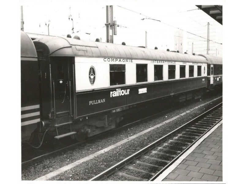

Buongiorno. In una foto dal sito del produttore MW, la carrozza Pullman appare fra una cuccette I5 e la letti t2. Qualcuno avrebbe un idea del resto della Freccia del Sole? Grazie anticipate per ogni contributo. Stefano.

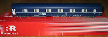

Grazie a Mauro per la precisazione. Mi sono confuso con la carrozza letti SNCB tipo T2 realizzata da Hornby Rivarossi (art 4009).

La precisazione sui dati degli anni di utilizzo della carrozza letti tipo UH, ci confermerebbe che la pullmann tipo Cote d'Azur marcata Railtour della foto, abbia un impiego nel treno 'Freccia del Sole' limitato agli anni settanta, dal 1974 al 1978. Stefano
