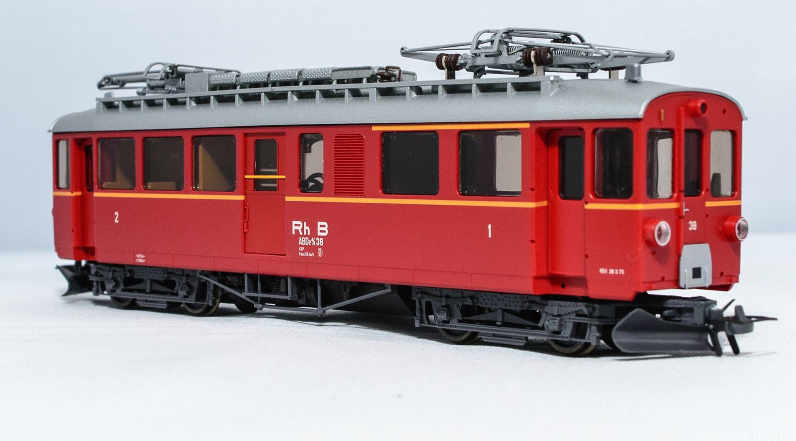

2014 01 24_0004.jpg [ 165.73 KiB | Osservato 5736 volte ]
Fabio ecco il modello Bemo correttamente riprodotto della ABDe 38 usata per tua loco. Perchè non scrivi al canale f di Bemo? Io lo farei, per mettere in piazza la questione...
Paolo

Una curiosità.
Sulla scatola ci dovrebbe essere il disegno tecnico della loco (come quelli del mio libro).
Se sì, come sono i finestrini?
Sulla scatola è riportato un disegno 2D della fiancata appartenente alla 31 (quindi senza portellone) ma con i finestrini corretti (a spigolo vivo nella parte bassa).
La foto che hai postato è la versione "cannata" della ADBe 4/4 38; stesso problema di cui abbiamo già chiarito tutto.
Ringrazio anche Alessandro per le sue informazioni.
Fabio :wink:

La ABDe 4/4 38, vera:
Scusate se l'immagine è di bassa qualità, ma non ne ho trovate altre.
Fabio

Scusate forse sono pedante ma secondo me la foto postata riproduce la 38 dopo la revisione, rossa e con i finestrini stondati e i due pantografi dopo la revisione.
Loro hanno preso questa carrozzeria e cambiato un pantografo e colori e ne hanno fatto una "novità". :shock: :shock: perchè in realtà avrebbero dovuto rifare lo stampo non avendo mai prodotto una loco con i finestrini corretti.
