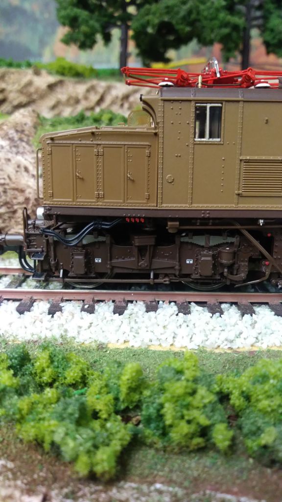

Buongiorno,
così, tanto per buttare un pò di benzina sul fuoco..............
Ma qualcuno di voi si è accorto che gli avancorpi hanno una tonalità diversa dalla cassa?
Avete notato che , indipendentemente dal senso di marcia, il carrello anteriore serpeggia (sia a basse che alte velocità)?
Senza contare il fatto che che si inchioda ogni 10cm anche su un pz di flessibile perchè su 12 prese di corrente fanno contatto solo 3 di cui 2 sono sugli assi gommati.
Supermodello...........io direi proprio di no.
Incazzatissimo

Salve,
potrebbe forse trattarsi di un effetto ottico? :?
Saluti. Gaetano

e656-473 ha scritto:
Buongiorno,
Incazzatissimo
Ne ho due...non serpeggiano, ne si impuntano....
Felicissimo....

MessaggioInviato: martedì 1 agosto 2017, 13:28
Il problema del doppio colore tra cassa e avancorpo lo aveva la 159 cioè la prima , quella identificata black edition . (venduta proprio per tale motivo)
Questa non mi risulta almeno io ho la 075 ed è perfetta ... dietro ci sono alcune foto.
Su quelle uscite adesso sarebbe un vero peccato se veramente avancorpo e cassa fossero differenti.
fai altre foto, magari l'esposizione la luce inganna . ...

Messaggi: 6432
Io non la ho, quindi chiedo.
I modelli sono verniciati o il colore è nella plastica?
Nel primo caso palesi diferenze dalla formulazione dei lotti di vernice.
Nel secondo caso, c'è un palese errore nelle procedure di stampaggio.
In entrambi i casi ritornare al produttore: i soldi ormai non sbiadiscono più, in particolare se sono quelli della carta di credito.
Anche il produttore deve campare, ma vendendo cose corrette; certo che se nel catalogo scrive riproduzione random, a beh allora ...
