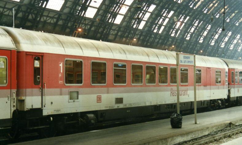

MessaggioInviato: martedì 23 febbraio 2021, 20:33
Messaggi: 720
Località: Lombardia
Rispondendo a Stefano e citando Luigi, la ARmh che più ricordo è proprio quella della sua foto , a Mi-C.le, in composizione al Mediolanum, o Leonardo d. V. , mentre le WRmh 132 erano inquadrate nei vari EC che raggiungevano l'Italia.
I "ristorante" con pantografo , direi, non fanno molta storia.....da noi casi sporadici (parlando di DB)
un saluto
