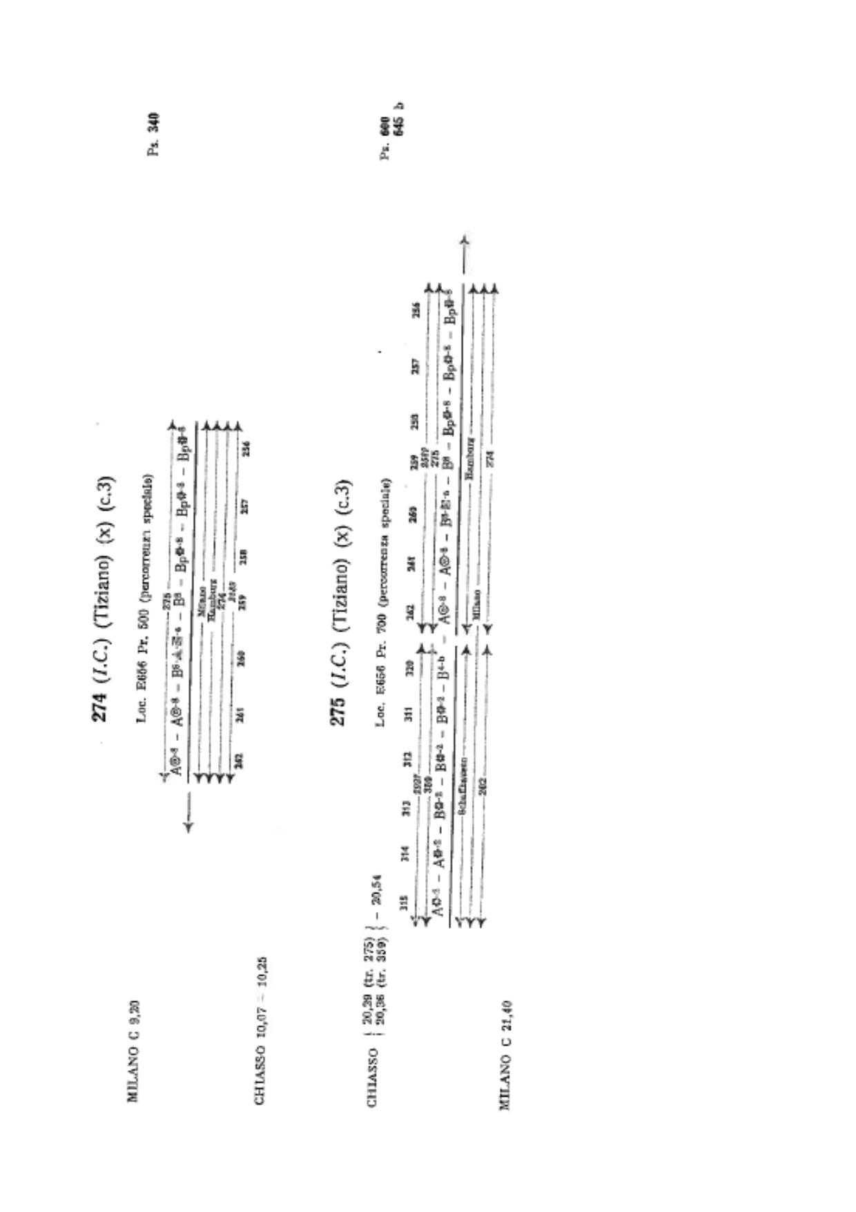

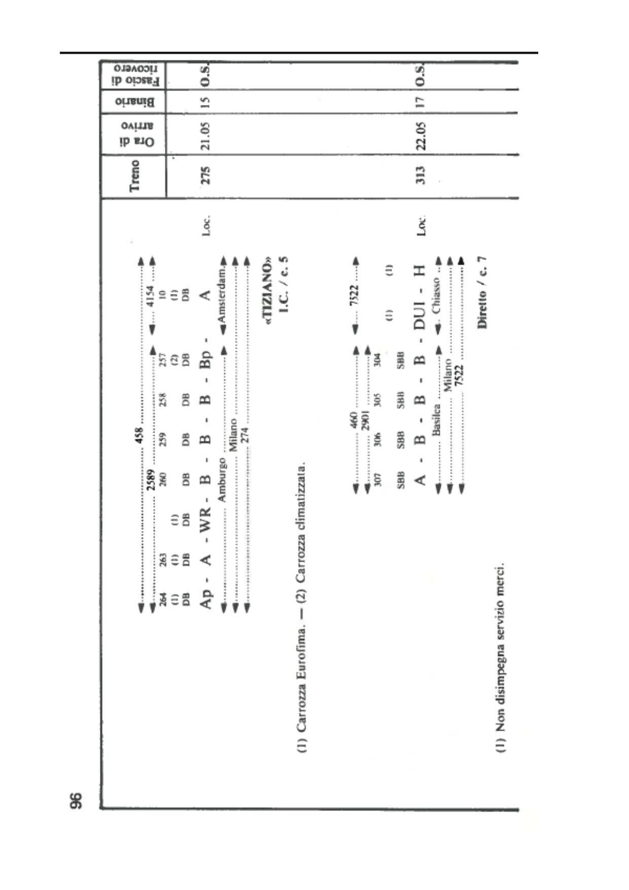

Luigi, una piccola precisazione su quanto da te affermato…
Le composizioni tratte dai manuali FS del "Tiziano", che allego, testimonierebbero che dal 1982 la situazione da te segnalata, con la carrozza ristorante WR delle DB (con ogni probabilità una 132, non dotata quindi di pantografo) non circolante in territorio italiano, è corretta.
Nel 1981, però, la carrozza ristorante arrivava fino a Milano.
Quindi, per almeno un anno (se non erro il "Tiziano" fu istituito nel 1980 o nel 1981) sembra che la carrozza WR circolasse in Italia.
Piuttosto, il fatto che il treno ripreso nel video è improbabile sia il "Tiziano" sarebbe confermato dalla circostanza che anch'esso arrivava a Milano Centrale in tarda serata, quindi non in pieno giorno come appare invece nel filmato.
Tiziano Estate 1981.jpg [ 102.07 KiB | Osservato 11059 volte ]
Tiziano 1982.jpg [ 83.37 KiB | Osservato 11059 volte ]

ciao Pierluigi, grazie per i preziosi documenti;
sono andato a cercare la storia del Tiziano e in effetti, quando prese il posto del TEE Roland, dall'orario estivo del 1979 fino a quello del 1982 aveva in composizione una carrozza ristorante, ma arrivando a Milano alle 22, sicuramente non poteva essere quello del video;
ti confermo però che la ristorante che successivamente si fermava a Chiasso era proprio una WRmz135 con pantografo;
a Chiasso (in rosso nello schema qui sotto) venivano agganciate sia la ristorante e due prime che, dal lato opposto, tre seconde:
EC Tiziano
Apmz
Avmz
WRmz
Avmz
Bm
Bm
Bpmbz
Bpmz
Bpmz
Bpmz
Bm
Bm
un altro treno che potrebbe essere quello del video e che transitava per Milano poteva essere l'EC Carlo Magno Sestri Levante Dortmund la cui composizione, per quanto riguarda la porzione di treno visibile nel video, coincideva con quella dell'EC Colosseum; ma anche in questo caso non ci saremmo come orario (né per il pari, né per il dispari);
quello più probabile resta secondo me il Colosseum

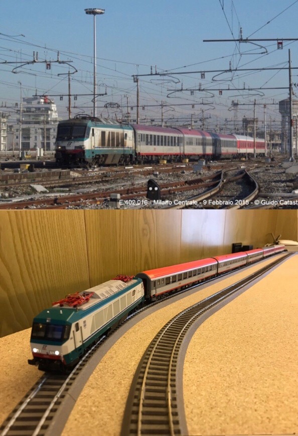

Ciao a tutti
Il mio primo contributo in questa discussione con l’EN 480/481 Milano - Vienna/Monaco riprodotto in H0. La composizione è la seguente:
- E402A TI (Rivarossi)
- Bcmz ÖBB Upgrade (LS Models)
- WLABmz ÖBB ex T2S Upgrade (LS Models)
- Bmz ÖBB Upgrade (RailTop)
- WLABmz DB (LS Models)
- Bvcmz DB (LS Models)
Ivan
EA3B3BA5-53F3-4A81-9DB2-BC8A10CA005A.jpeg [ 166.71 KiB | Osservato 10690 volte ]
