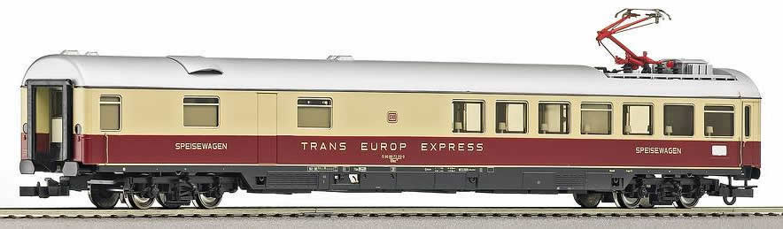

Scusate la mia ignoranza.
questa carrozza ristorante Db e mai arrivata in Italia
grazie

Ho qualche dubbio.
Se é l’articolo Roco 45811, la tabella delle nazioni in cui poteva viaggiare, pur essendo marcata Ric, include solo Germania, Austria e Svizzera.....
Marco
grazie
Ahimé temo di no, anche se sarei molto, molto lieto di essere smentito.
Che mi ricordi, le uniche carrozze ristorante con pantografo circolanti in Italia in epoca IV erano le RIC SBBCFF (in livrea rossa o arancio C1) e, forse, le ARümz 211 “Kakadu” livrea rosso/blu delle DB.
Che ne dici Luigi (402A)?
grazie
concordo col mio Pier-omonimo :-) ne avevamo parlato poche pagine fa e avevo anche segnalato una foto in Italia di un treno di carrozze ristoranti fra le quali una con pantografo; erano comunque tutte ARümz

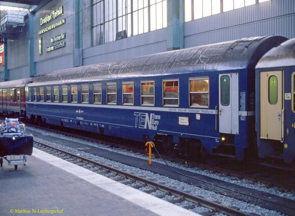

Prendendo come riferimento questa foto che ritrae sicuramente la coda del treno,in composizione una carrozza letti Wl Mu Sbb tra una tipo X 79 grigio ardesia e un bagagliaio tipo x 75,il treno è il Brenner-Express D 288 Firenze-München nel 1987,quale potrebbe essere il resto della composizione?Grazie saluti.

MessaggioInviato: mercoledì 19 maggio 2021, 13:38
Nome: Giacomo Danni
Iscritto il: martedì 21 maggio 2013, 15:45
Messaggi: 349
Località: Piombino
Credo che la composizione continuasse con una serie di X FS e DB, sia con posti a sedere che a cuccette. Dal Vianini ti riporto la composizione del 1985 del corrispondente 289 München-Roma/XXmiglia/Venezia:
B X FS
B X FS
B X FS
B X FS
A X FS
Bc X DB
Bc X DB
Bc FS
Bc FS (queste due Bc sono indicate come 1959, ma credo proprio che le X siano state usate più frequentemente e che le 1959 abbian rappresentato un'eccezione)
WLABm MU DB
D X FS
U X FS (fine sezione Monaco Roma)
B X DB
AB X DB
Bc X DB (fine sezione Monaco Venezia)
T2s FS
AB X DB
Bc X DB (fine sezione Monaco Ventimiglia)
La composizione della sezione Monaco Roma non dovrebbe essere cambiata molto nel corso degli anni, nel 1992 era sempre composta da X con posti a sedere, cuccette e bagagliai/postali FS, con una letti DB.
La presenza della letti SBB in composizione credo sia a causa di scambi nel pool TEN (correggetemi se sbaglio), nel forum questo argomento era già saltato fuori tempo fa.
