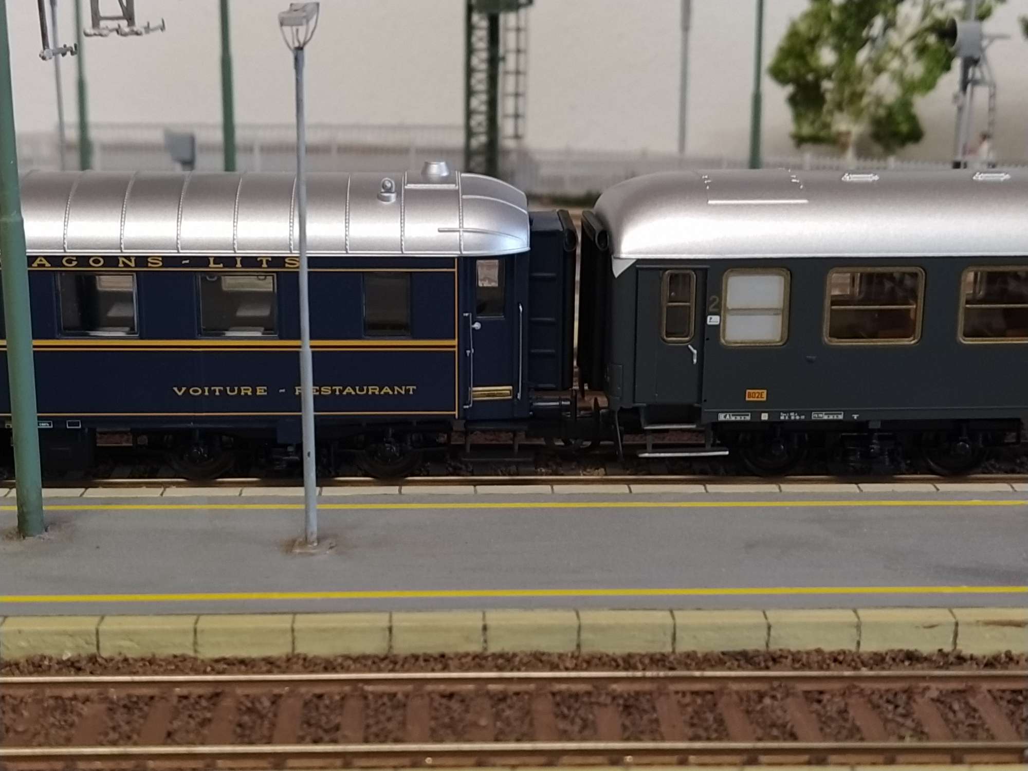

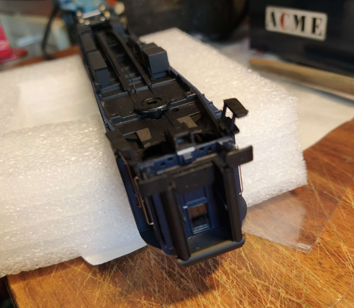

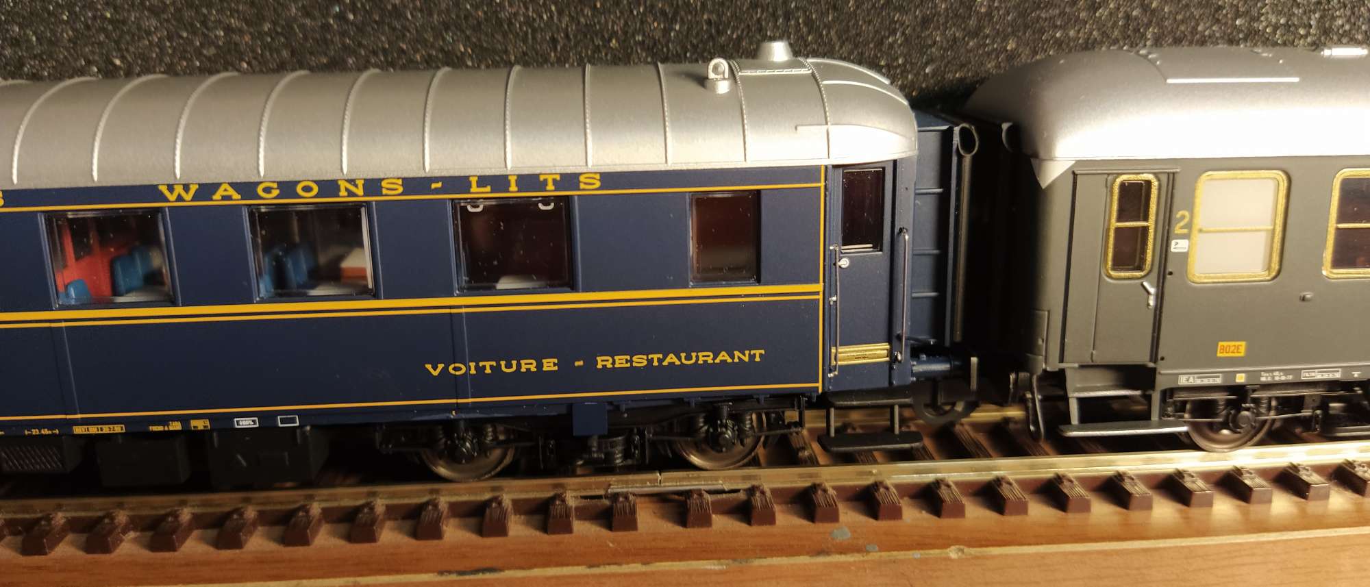

Beh guarda tu puoi dire anche la tua e non crederci, a me non interessa, ma io ho voluto evidenziare il problema e cercar di capire se fosse un caso isolato che è capitato a me oppure una infornata difettosa, infatti se hai letto bene io ho chiesto se è capitato anche ad altri 8)
Aspettiamo e vediamo un po'....
Marco

Grazie per la dritta, sono riuscito a scaricare e ridurre le foto, peccato che non le ho fatte quando era più alta, ma solo dopo le modifiche.
Marco

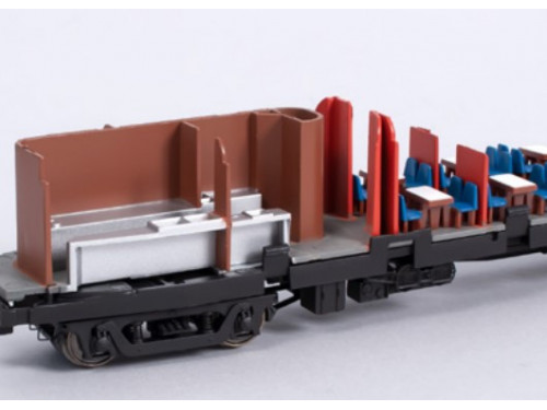

Basta una foto e si dissipano i dubbi...
Al momento, "per sentito dire", permangono le mie perplessità.
Questa foto è presa da un negozio online e non si vede lo spazio per abbassare la ralla di quasi 2mm.
acme-51071-scala-ho-carrozza-ristorante-wr-2970-pistoiesi-ciwl.jpg [ 32.63 KiB | Osservato 1893 volte ]
Senza offesa ma l'ipotesi più probabile è che la tua carrozza fosse montata male e non sei stato in grado di trovare dove fosse il problema preferendo intervenire in maniera frettolosa.
