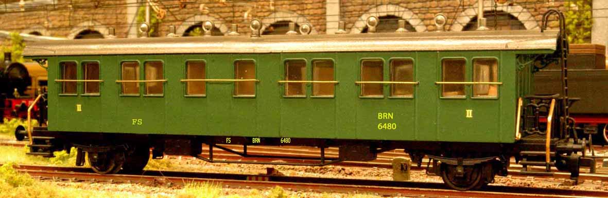

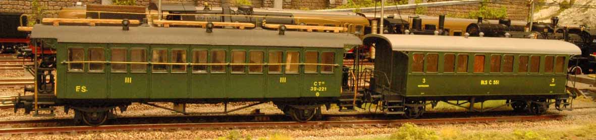

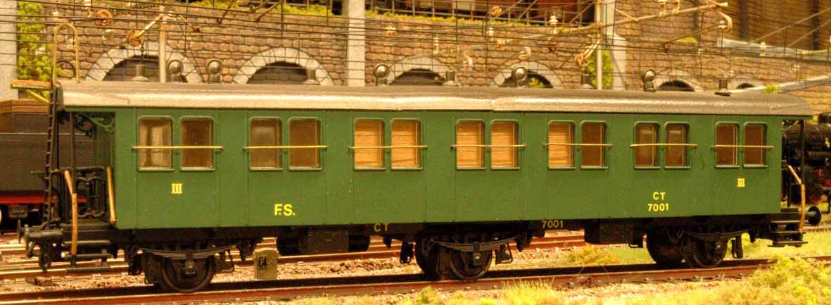

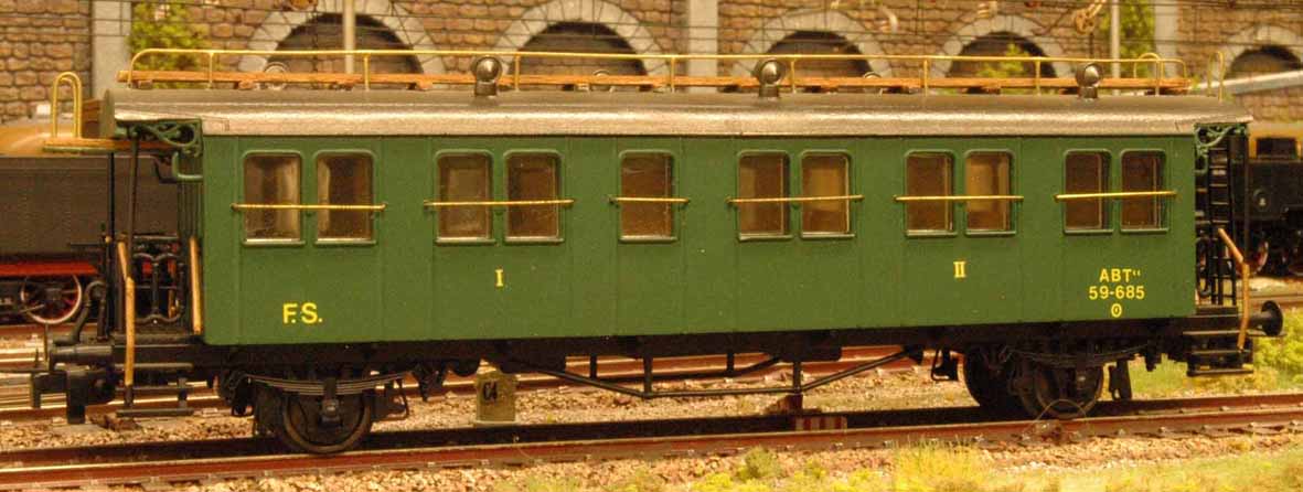

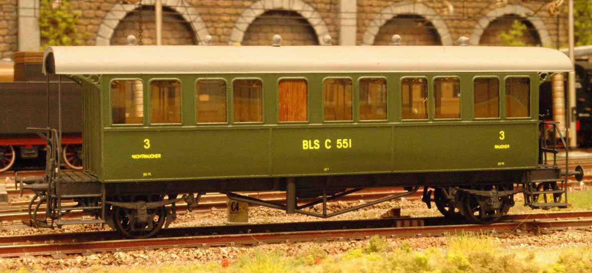

Di seguito alcune idee per autocostruire una serie di carrozze a terrazzini partendo da basi Liliput anche datate, come feci anni fa col mio socio di hobby Bernardino Salvàti. Qualche tolleranza nelle lunghezze per non impazzire troppo col taglia-incolla e non inficiare la robustezza dell'insieme.
Ps: dopo anni mi sono accorto che nella BRN feci, come direbbe il Bartolozzi, una bischerata, errando la posizione dei finestrini, pertanto ho corretto l'immagine capovolgendola, per non confondere chi si volesse cimentare in queste semplici ed economiche elaborazioni.
Infine una autocostruzione in ottone fotoinciso di una carrozza BLS da un kit Perlmodell. Quando il tempo lo permetterà terminerò il simpatico convoglietto BLS.
Saluti a tutti,
Andrea Cavalli

Caro Andrea, elaborazioni molto interressanti. Alcune di queste carrozze venivano impiegate in treni internazionali fra Venezia e Vienna, nel 1913, come da dati della circolare FS del 1913 di cui si e' fatto cenno all'inizio di questo topic. Sarebbe interessante una descrizione delle tecniche utilizzate per modificare i carri Liliput. Un grazie ed un saluto. Stefano.

Oltre a ringraziare Fermod per le numerose interessanti composizioni, mi permetto di far notare che i bagagliai a tre assi, trasformati senza garitta, erano ancora in servizio negli anni '60 e successivi in Piemonte, su vari treni passeggeri, ovviamente, a vapore.
Approfitto per chiedere cortesemente a Andrea Cavalli di postare i figurini dei veicoli ai quali si è ispirato e a chi potrà, di precisarne la "vita" intesa come termine del servizio ed eventuali localizzazioni dei rotabili sopratuttuo a fine carriera.
Antonio Federici
 Oggetto del messaggio: Re: Carrozze straniere in Italia ep. I e II
MessaggioInviato: mercoledì 6 novembre 2013, 23:22
Messaggi: 1234
Località: Bologna
Caro Federici,
complimenti innanzitutto per i tuoi articoli su TTM e interventi sul forum !! Leggo sempre tutto con attenzione ed ammirazione !
Come riferimento (nel 1987...) presi i figurini e le foto delle carrozze dal libro di Dino Salomone " L'evoluzione della carrozza ferroviaria sulle reti italiane " Grafiche Giors & C. 1980
Se non contravvengo alle regole del Forum, essendo trascorsi tanti anni, le posso scansionare e postare prossimamente..
Grazie e spero,prima o poi, ci sia occasione di incontrarci.
Andrea Cavalli

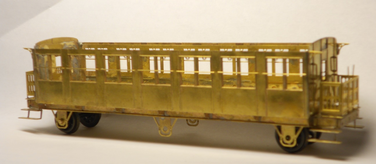

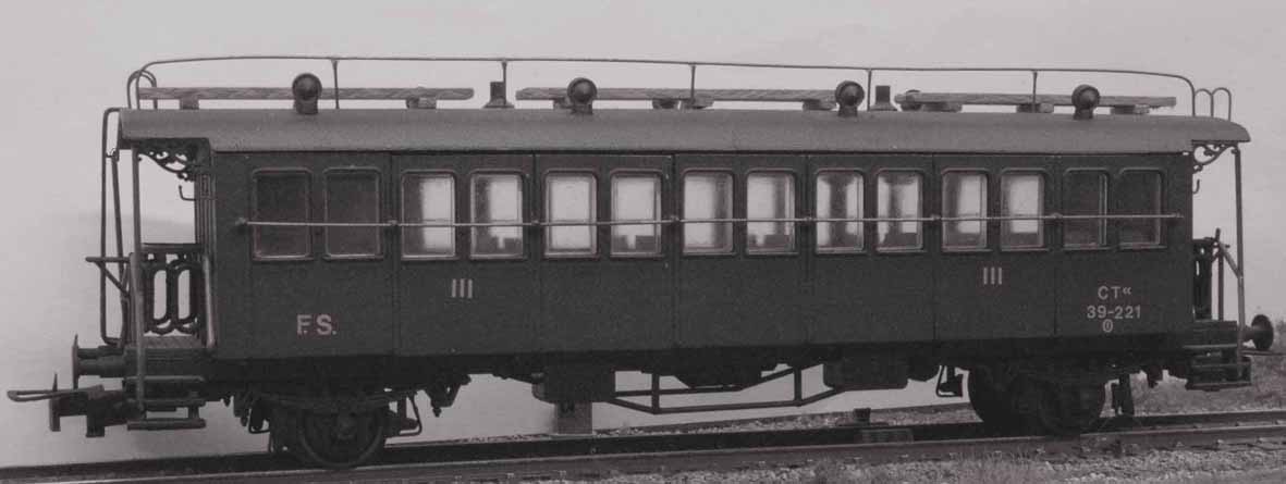

mostro anch'io la mia CT7001 in fotoincisione (still in progress) ottenuta tramite i figurini e la foto sul Salomone (ripresa poi sul Principe).
Pur riconoscendo il superbo lavoro di Andrea, sia per queste carrozze che per l'Uy precedente, faccio notare che le CT 7001-7009, non avevano i finestrini con il bordo arrotondato sui vertici superiori, mentre lo sono, come correttamente riprodotto, sulle carrozze serie BRN, ABT e CT a 2 assi. Approposito di quest'ultima non ho trovato riscontro sulla numerazione CT 39 XXX, ma piuttosto credo si debbano marcare CT 43 XXX.
un saluto
Fabrizio

Ciao Fabrizio,
molto, molto bello ed interessantissimo!
Pensi in futuro di render disponibile le fotoincisioni o un kit ?
Sia io che altri amici vorremmo cimentarci nella costruzione di questa carrozza!
Grazie e saluti,

grazie Andrea, troppo buono...
si ci può pensare....
sulla base di questa, si possono anche fare le carrozze che facesti tu ..
sto anche preparando altre carrozze RA tipo AAR, BBR ABR etc
vediamo come vengono e poi valuterò.
