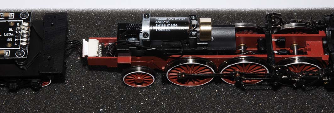

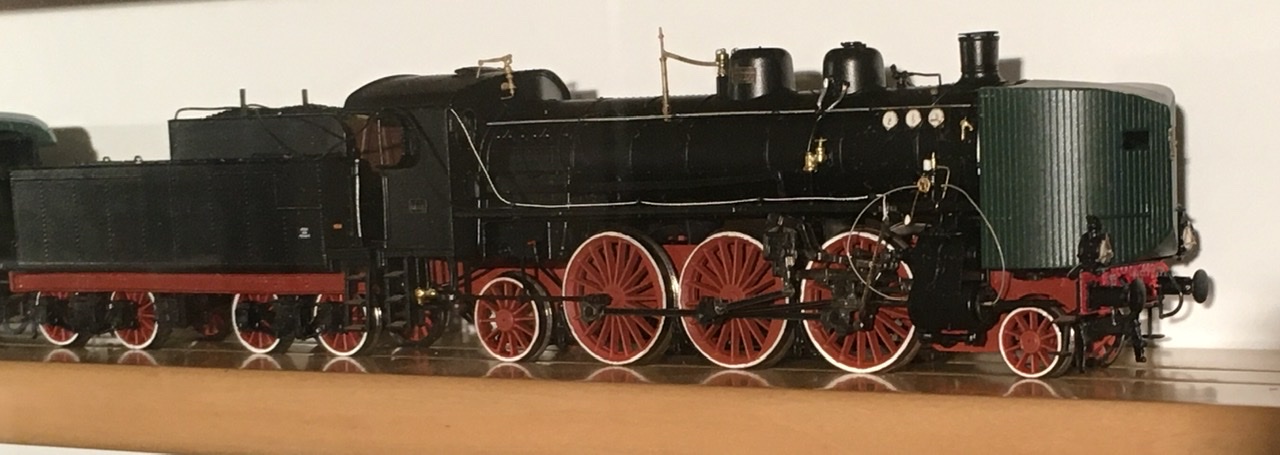

La 685 ha il medesimo motorino delle 625, 640 ecc.
Per la mia elaborazione, come scrissi un paio di anni fa, adottai un bel Maxon ... un sound costa 100 euro, un Maxon ready to run per le Oskar circa 75 da SB MODELLBAU.
Opto per il Maxon.

Ciao Andrea,
il motore Canon non ha certo un prezzo indolore, ma, per lo meno, e' una garanzia totale ed assoluta di affidabilita' e potenza. E su un plastico come il tuo quello ci vuole, motorini & motoretti cinesi da due Lire ci campano poco...
Chi piu' spende, meno spende... :) :) :)
L' installazione e' senza modifiche, cioe' richiede solamente le saldature dei fili elettrici ?
Riesci anche mettere il link all' elaborazione di cui parli, in maniera da andare a riguardarsela ?
Grazie e saluti
