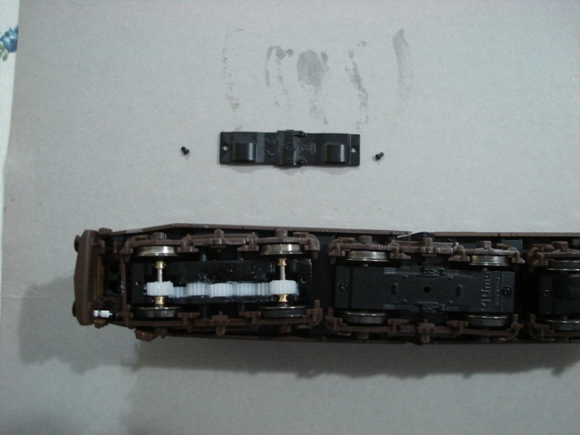

Anche a me si è staccato un corrimano e non riuscivo a rimetterlo, ma con un pò di pazienza, e ben due paia di occhiali (uno non basta più... :evil: ) mi sono accorto che il forellino laterale era un pò strano, passata di micro punta di trapano, un pò di colla vinilica (per sicurezza) e tutto a posto.
Da stringere le placchette di metallo dei carrelli

Puoi cortesemente spiegarmi meglio a quali placchette fai riferimento? Non vorrei perderle alla mia 636.

Salve
La parte inferiore del carrello è una placchetta rettangolare di metallo fissata con due vitine, all'inizio mi è andato tutto bene, all'improvviso si è svitata una vitina e la placchetta staccata da un lato bloccava la loco...
appena rimessa a posto tutto ok.
