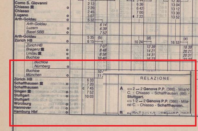

la mia proposta: Diretto 386, Genova - Zurigo - Stuttgart , arrivo 10.03.
--> la foto é presa guardando a sud-ovest
--> il sole sull edificio alto arriva da sinistra, circa perpendicolare ai binari.
--> foto presa nel mattino, non troppo presto
dall'orario: in mattina due partenze (7,30 treno 381, e 12.44 EC 85 Barbarossa) e un arrivo 386, arrivo ore 10.03).
386 é l'unico che prevede cuccette; gli altri due sono un po presto e un po tardi per la posizione del sole.

un amico mi ha concesso di consultare vari ZBP SBB (=manuali delle composizioni), che mi hanno permesso di chiarire il tema e darti una risposta…
Il collegamento Milano - Zurigo --Stoccarda era, negli anni 1980, in pieno sviluppo e cominciava a concorrenziale il tradizionale asse per Basilea; era quindi in continuo mutamento.
Il treno 386 originariamente era un treno notturno sul percorso (Ventimiglia)-Genova- Milano - Chiasso - Zürich - Schaffhausen - Singen - (Stuttgart), che lasciava Milano dopo le 24.00 e arrivava a Zurigo alle 6.15 circa;
A Schaffhausen la composizione veniva notevolmente ridotta, per poi continuare con le DB fino a Singen; qui alcune carrozze venivano poi inserite in un nuovo treno a destinazione Stoccarda. Questo modulo comportava sempre unna carrozza cuccette e alcune a posti a sedere
Un'altra caratteristica è una notevole differenza nella composizione tra il periodo estivo ed invernale.
estate 1983: fino a 6 carrozze x Stoccarda, compresa una WLABm VE+DO. La Bcm è FS come il resto del treno.
DA settembre composizione ridotta; nella composizione del 386 c’e’ anche una sezione in arrivo da Lecce . La Bcm è DB.
prossimo volume del ZBP: giugno 1985- giugno 97, ma aggiornato al 9.1986 : come già nel1983 in estate tutto FS, da settembre torna la sezione da Lecce e la cuccette DB.
Aprile 1988: alcune novità: inserimento di 2 Eurofima climatizzate, e , i sabati estivi, carrozza ristorante da Chiasso a Schaffhausen. La sezione per Stoccarda si riduce a 3 carrozze, tutte di 2. classe (Bcm e 2x UIC-Z). Da settebre non circooa piu la WR, e non viene più aggiunta la sezione da Lecce; a Stoccarda arrivano solo 3 carrrozze, la Bcm resta FS.
Autunno 1990: A Chiasso arrivano ormai solo 6 carrozze, la composizione viene rinforzata con 3 EW4.
giugno 1991: il numero 486 viene trasferito ad un treno in un'altra fascia oraria: l’ex EC Barbarossa, degradato a IC, diventa il 386 e lascia Milano alle 8.25, e raggiunge Stoccarda nel tardo pomeriggio. La composizione cambia completamente.
