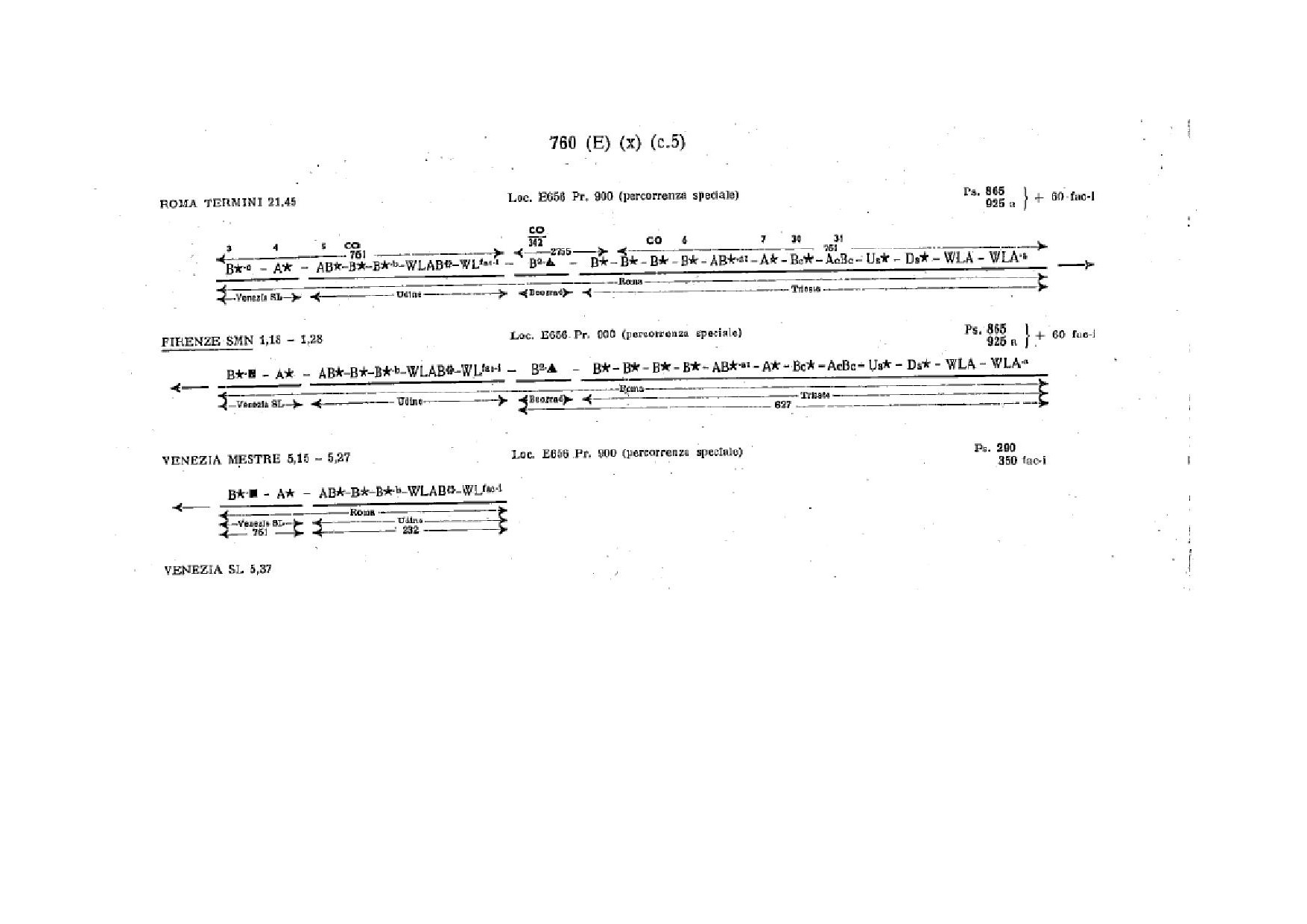

sul sito di Fondazione sono pubblicati gli orari storici e consultando quello invernale 1985-1986 l'unico treno che corrisponde come caratteristiche era l'Espresso 718 da Roma per Bolzano
MessaggioInviato: martedì 19 aprile 2022, 14:51
Messaggi: 669
... oppure l'Exp 760 da Roma per Venezia - Udine / Trieste - Belgrado

MessaggioInviato: giovedì 21 aprile 2022, 12:46
Messaggi: 764
A chi interessa ecco in allegato la composizione dell'Espresso 760 nel 1983-'84.
Exp 760 1983-84.jpg [ 173.11 KiB | Osservato 6102 volte ]
