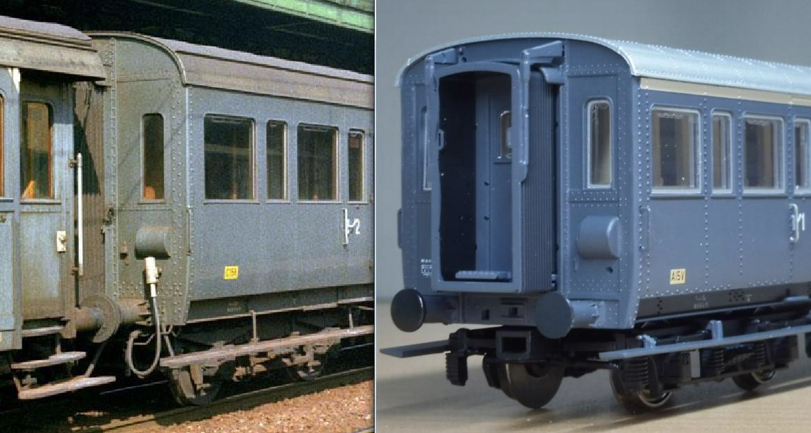

Finestrini apribili sulle testate??? Mah!
C'è anche qualche problema di proporzioni... :roll:

Mi riferivo alla foto della carrozza Acme.E corretta?A suo tempo chiesi lumi circa la 626 nera e mi fu risposto da un utente che sapeva ma non voleva dirlo......

Luigi, sono andato a rileggermi la discussione incriminata e, forse, ho capito il tuo problema: in pratica stai ancora aspettando la risposta di chi era stato convinto che il modello fosse corretto nonostante sia quasi certamente sbagliato (io lo dissi anche all'epoca).
Per quanto riguarda le Centoporte ti posso rispondere per quanto vedo (premettendo che comunque il confronto è fatto tra due carrozze diverse, anche se non credo influisca particolarmente: 2a classe il modello, mista la vera)
Il finestrino ha una cornice che al vero non c'è, il coprigiunto chiodato è diverso, lo scatolotto (credo) del freno a mano è più grosso e, soprattutto, il tetto sembra più schiacciato per cui falsa un po' le proporzioni generali.

Per non parlare del "predellino" lungo la fiancata laterale, troppo spesso e con perni di fissaggio enormi.

Sempre con la premessa di L'utonto, io noto anche che il finestrino è più in alto, si vede bene sopra e ancor di più sotto.

sottoscrivo quanto già detto da altri, ossia che considerando il fatto che sono rotabili diversi, scatolotto, finestrino e curvatura del tetto sono le discrpanze più evidenti
la curvatura è è la cosa che disturba di più.
Non mi soffermerei molto sul predellino spesso e sui montanti in quanto posso pensare che se fossero stato realizzato più fine sarebbe risultato fragilissimo e ci sarebbero state altre lamentele.
Sono della stessa idea: con la plastica stampata non si può nemmeno scendere sotto certi limiti. Fare i particolari in metallo, al di là del costo, avrebbe generato altre lamentele ancora.
