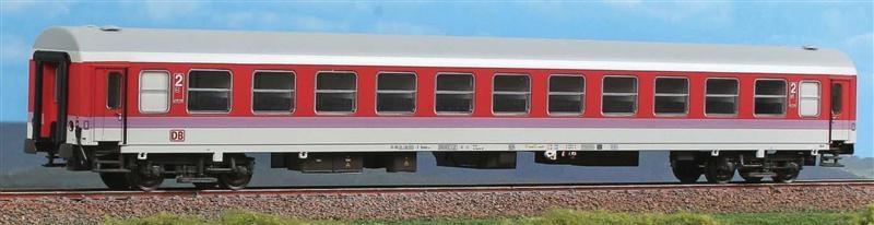

Bomz, dunque la "o" dovrebbe indicare carrozze prive dell'impianto di condizionamento. Ho controllato per curiosità nel mio parco carrozze e ne figurano soltanto due, una ACME (Art. 52685) e una Sachsenmodelle (Art. 74690).
zoom_79619060_AC52685.1.jpg [ 92.46 KiB | Osservato 5035 volte ]

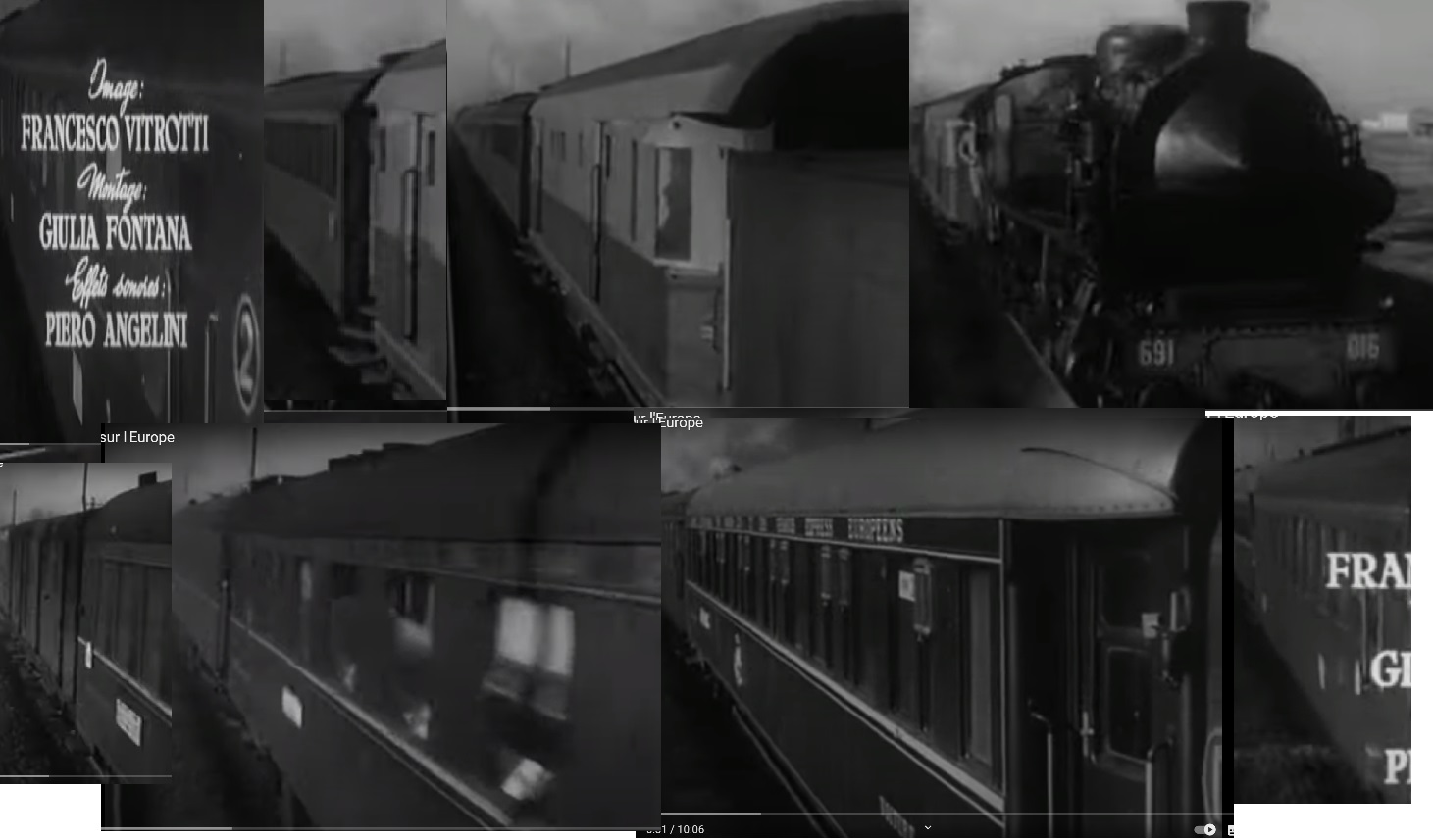

treno 691 e sncf-ciwl.jpg [ 164.9 KiB | Osservato 4661 volte ]
MessaggioInviato: venerdì 12 gennaio 2024, 16:47
Messaggi: 786
Potrebbe essere il Simplon Orient Express !!!
Fra Milano e Venezia, negli anni 50.
Provo a ricostruire la composizione:
691
FS bagagliaio 83000 (sembra molto chiaro, potrebbe essere in livrea Treno Azzurro?)
FS Az tipo 1931
SNCF prima classe
2 o3 WL CIWL di cui una LX
WR CIWL
SNCF bagagliaio (forse 2).
potrei però aver visto male.... attendo conferme o smentite...
MessaggioInviato: venerdì 12 gennaio 2024, 17:42
Nome: Roberto Pasqualucci
Messaggi: 750
691
FS Az tipo 1931
SNCF prima classe
WR CIWL
Il bagagliaio FS 83000 è sicuramente in livrea Treno Azzurro (sezione interna Domodossola/Milano - Venezia?) poi seguono secondo me:
FS ABz tipo 1933 serie 52000
SNCF A2&1/2B6 DEV AO courte U46
la terza è sempre una SNCF DEV AO courte non so se mista (uguale alla precedente, probabile) oppure una B10.
la prima CIWL potrebbe essere una WLA tipo Z ma non ne sono sicuro poi le altre non si vedono bene il video è molto veloce.
Il treno potrebbe in effetti essere il Simplon che però dovrebbe essere un pò più "pesante".
MessaggioInviato: venerdì 12 gennaio 2024, 18:58
Messaggi: 665
brigEnne ha scritto: "Il bagagliaio FS 83000 è sicuramente in livrea Treno Azzurro (sezione interna Domodossola/Milano - Venezia?) poi seguono secondo me:"
Se è in livrea Treno Azzurro, sarebbe un Bagagliaio-Posta DUz 93100, bagagliai Dz 83000 in livrea Treno Azzurro non sono mai esistiti, dal momento che la disposizione dei finestrini è quella del Dz 83000, sarei propenso che sia in livrea Castano-Isabella
MessaggioInviato: venerdì 12 gennaio 2024, 19:21
Messaggi: 750
A me sembra troppo chiaro per essere un castano isabella ma sai nei vecchi video B/N si ci si può sbagliare, non ho fatto attenzione alla finestratura allora ai ragione tu.
PS-Tra l'altro il bagagliaio ha il ricasco in tinta e sarebbe Isabella da quello che si vede, il ricasco non era in genere in castano ? Chiedo eh...peraltro il ricasco in tinta sulle Treno Azzurro non ho mai avuto occasione di vederlo.
