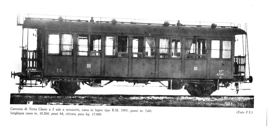

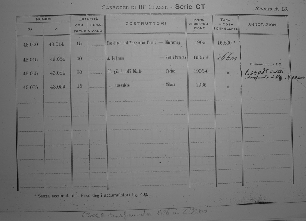

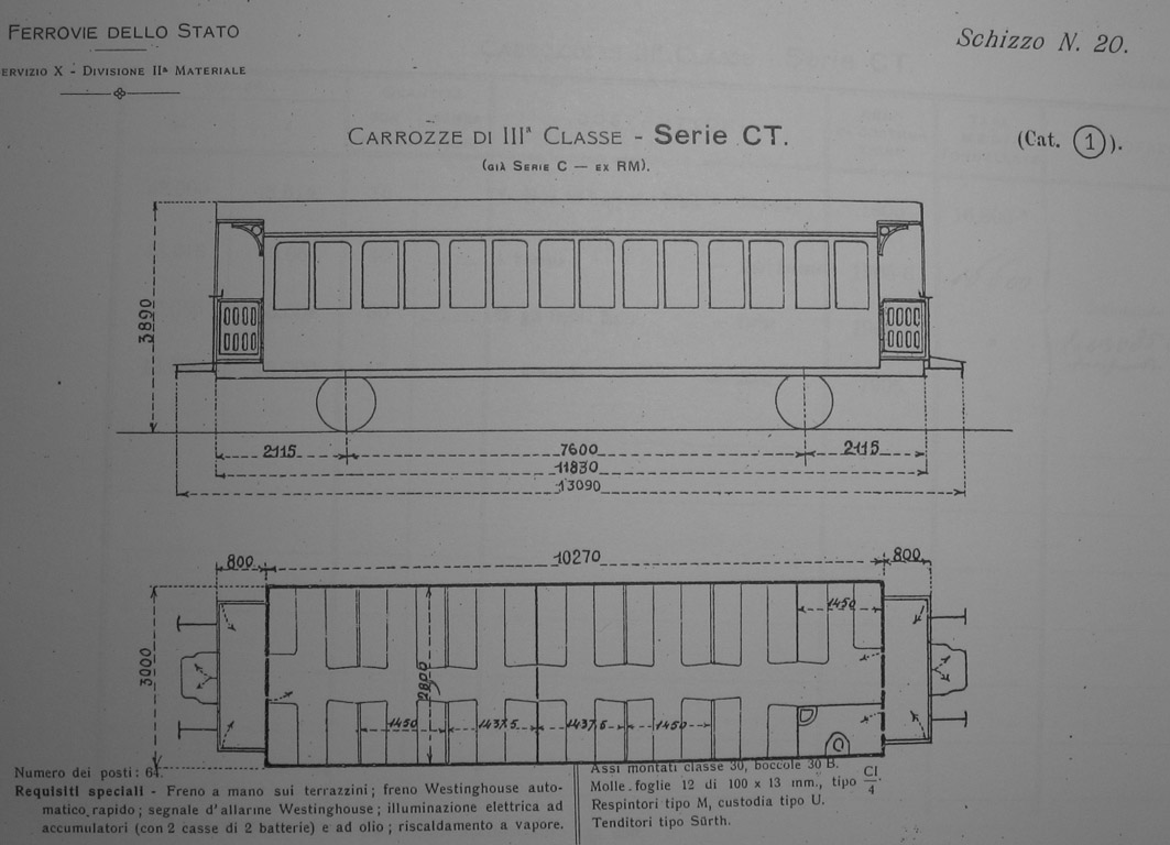

tipo ex RM
IMG_5244.JPG [ 148.89 KiB | Osservato 10934 volte ]
IMG_5243.jpg [ 160.9 KiB | Osservato 10934 volte ]

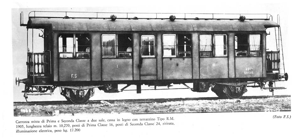

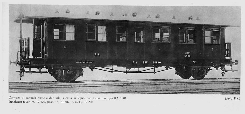

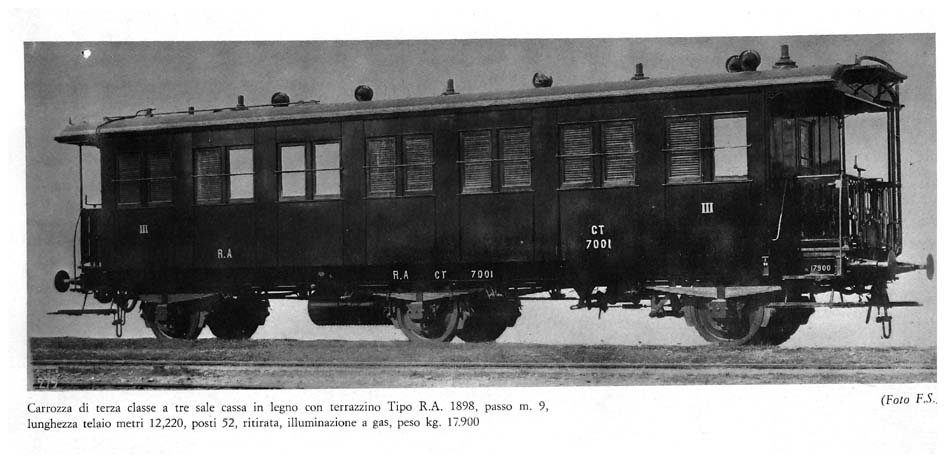

Ringrazio tutti gli amici che con grande competenza partecipano questo Thread.
Di seguito le immagini scansionate dal libro di Dino Salomone " L'evoluzione della carrozza ferroviaria sulle reti italiane " Grafiche Gioes&C. ed. 1980. ( Spero di non violare qualche copyright )
Raffigurano le carrozze a terrazzini cui mi sono ispirato: possono esser realizzate sia in fotoincisione, come l'abile Fabrizio sta facendo, sia autocostruite dai più con un paziente lavoro di taglia/incolla a partire da varie produzioni commerciali che spesso abbondano, a buon mercato, nelle varie borse scambio.
La loro riproduzione, fino ad ora ritenuta economicamente non gratificante, sarebbe senz'altro interessante per l'ampia e variegata possibilità di composizioni in epoca II.
Saluti,
Andrea Cavalli
fs terr.ABT.jpg [ 88.35 KiB | Osservato 10914 volte ]
fs terr CT 3 as.jpg [ 75.3 KiB | Osservato 10914 volte ]
fs terr Ct ''.jpg [ 78.43 KiB | Osservato 10914 volte ]
fs terr BRN.jpg [ 72.64 KiB | Osservato 10914 volte ]
