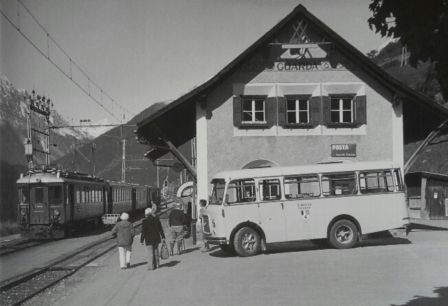

Guarda guarda.... foto tratta dal libro 1906 - 2006 Schweizer Postautos im Wandel, anno 1980, come mi piacerebbe riprodurre questa scena! Notare che la corriera è un OM Tigrotto con carrozzeria svizzera!

Foto fantastica, grazie per la condivisione!

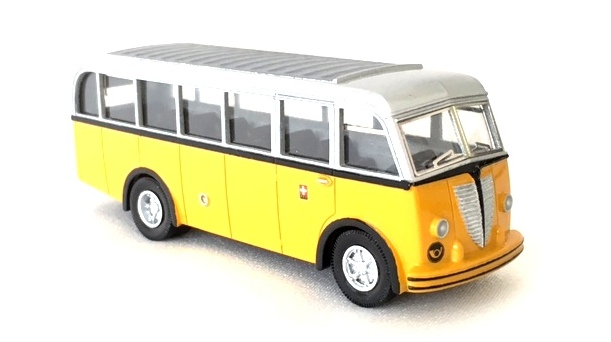

Alessandro
l'unica cosa che ho trovato, oltre ai Saurer di varie epoche (secondo me modificando la calandra) è questo Alfa Romeo
AlfaRomeo430.jpg [ 59.19 KiB | Osservato 5411 volte ]
Se ti interessa ho della decals dei grigioni, Rhb e stazioni.
Sono fogli quindi ne ritaglio qualcuna e te le mando.

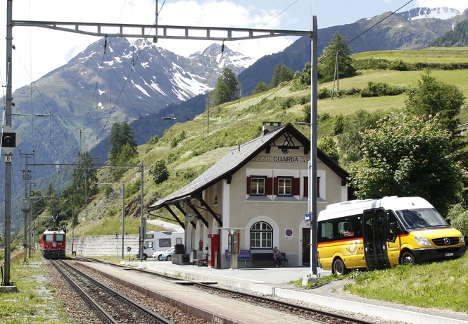

Per chi non ne fosse informato, i Postauto che sono in vigore dai primi 900' oltre che trasporto posta-persone svolgevano da navetta tra la stazione ed il paese più vicino e ritorno rispettando i tempi di transito dei treni. Quindi in ogni stazione "disagiata" era disponibile un piccolo-grande postauto.
guarda2 (2).jpg [ 174.12 KiB | Osservato 5406 volte ]

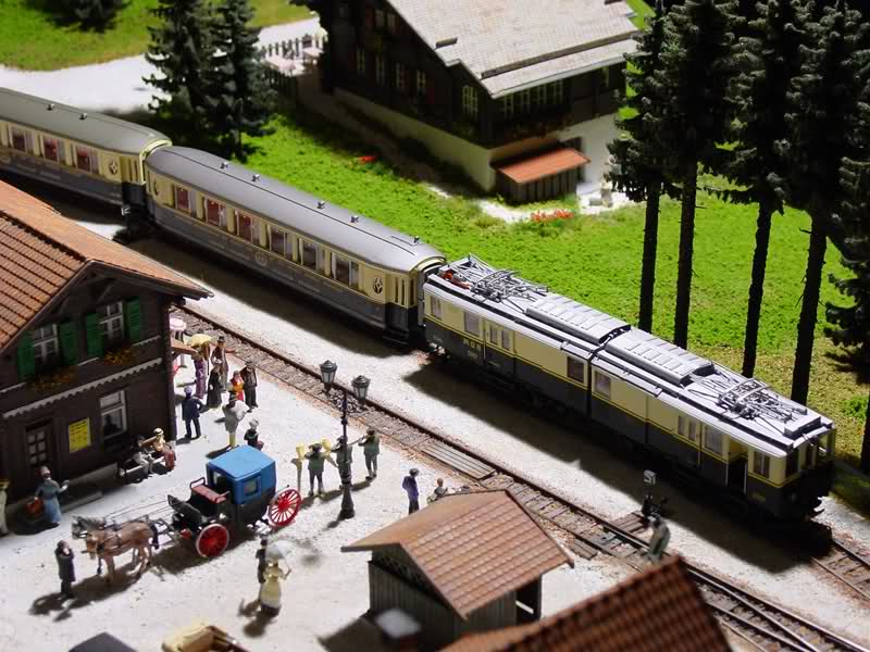

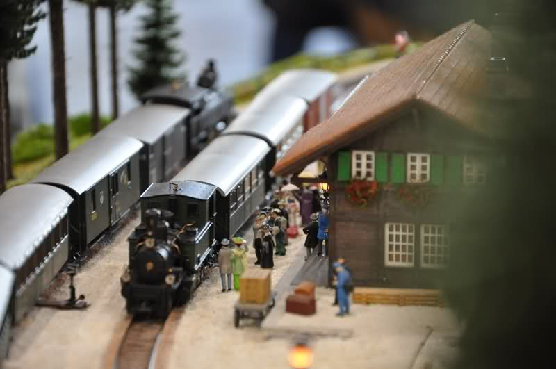

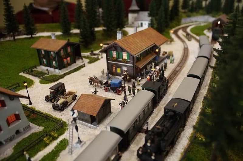

Ciao,
Leo io ne ho fatte due, la prima 25 anni fa e la seconda 8 anni fa.
Breve premessa.
Questa stazione Type A era ovviamente in legno ed era la stazione delle appena nate Rhb nel 1880 (quella in legno di Kloster nota località sciistica dell'epoca aveva tre piani). Unica deroga - esclusa St.Moritz - l'Engadina
Veniva praticato uno scavo di 80-100 cm per le fondamenta in un piazzale che alla fine era ricoperto di ghiaino. Il marciapiede che correva tutto intorno era a livello rotaia e per accedere all'interno della stazione c'era uno piccolo scalino. Nel lato magazzino c'era una rampa al centro dello spiazzale rialzato lungo poco più della metà della stazione - per lo scarico delle merci - alto quanto un pianale di un merci. La rampa al centro molto ampia era di terra riporta che, non avendo muro di contenimento, scendeva lateralmente fino allo spigolo inferiore muro fronte rotaie. Uguale anche in Engadina.
Ora questo piazzale rialzato - aihnoi :( :( :( :( - viene sistematicamente smantellato nel momento di manutenzione. Ciò accade anche in Engadina. Che tristezza per noi che venga tolto un particolare che rende uniche queste stazioni :( :( :( Già qui hai elementi sufficienti per giudicare il kit di Kibri. Poi vai su Google e digiti Bahnof Wiesen e vai su immagini vedi com'è oggi. Stessa operazione con Surava e Solis. Poi ripeti l'operazione con aggiunto H0 e trovi tutti i kit disponibili. A Natale mi sono regalato tra l'altro Rueun in legno taglio laser di Moba... Tra l'altro questa stazione :D stranamente mantiene ancora il piazzale in terra battuta bellissima :D . Comunque se vuoi realizzare qualcosa con il kit Kibri sono qua.

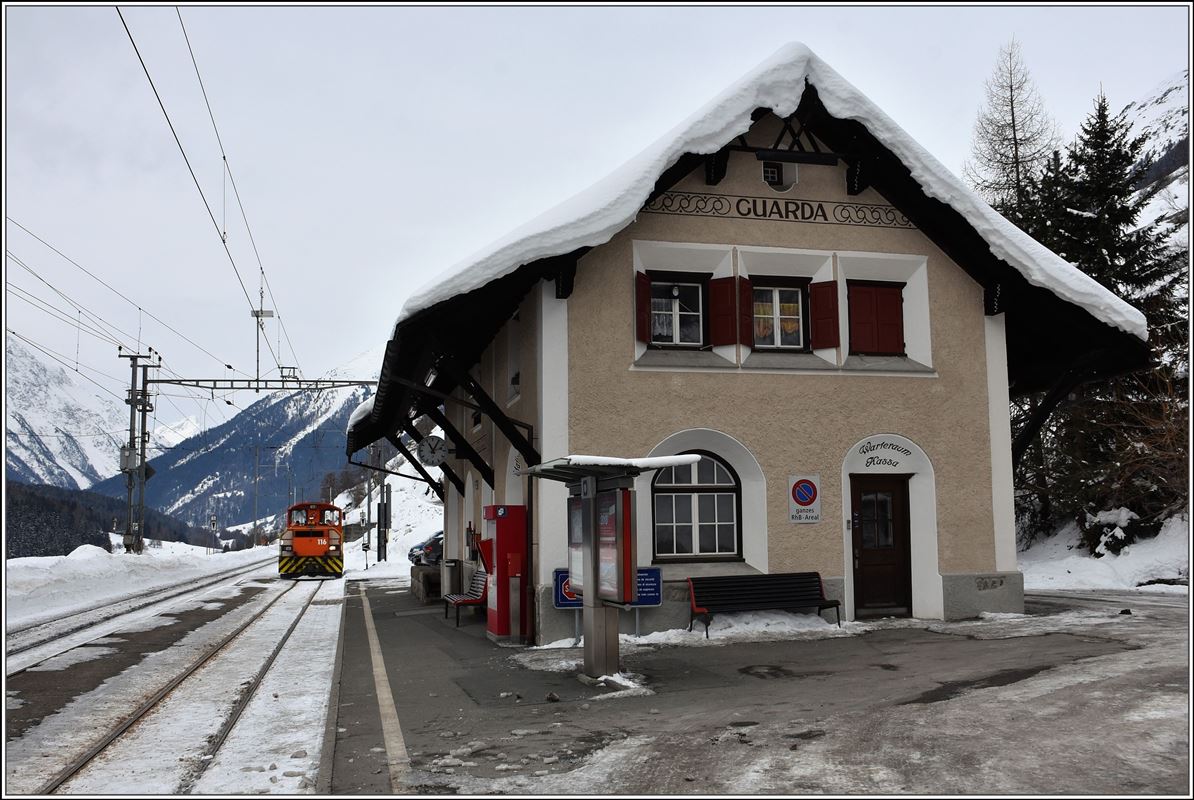

Ciao Luca
ora mi odierai... :( La porta di ingresso con Kassa è a destra non a sinistra
tm-22-116-guarda-05022018-1066335.jpg [ 197.23 KiB | Osservato 5200 volte ]
La porta a sinistra c'è l'ha Susch....
