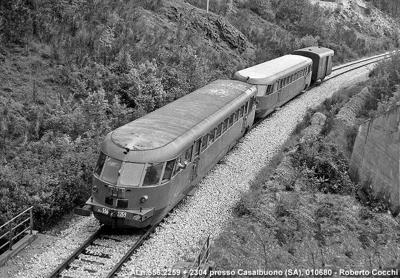

Io ho intenzione di riprodurre la seguente composizione
Carlo
Aln556+Ldn24.jpg [ 175.46 KiB | Osservato 4572 volte ]

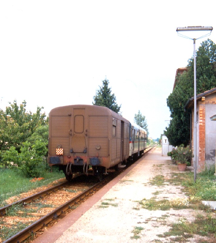

Mio personale contributo.....a S.Patrizio, sulla Faenza-Lavezzola
ld24.jpg [ 123.28 KiB | Osservato 4403 volte ]
Composizione spettacolarmente libidinosa!
Riprodotta fedelmente grazie ad un'ALn 668 1000 Elfer in mio possesso!
