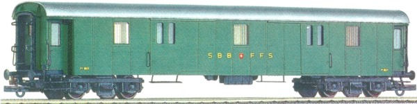

Curiosità fermodellistica storica: il bagagliaio SBB Fz4u sopra citato era quello della vecchia produzione Pocher anni 60 ! Salvo mio errore ...
Non lo ritrovo da Born o altri in versione modello più attuale .

Caro Andrea, l'esperto sulle carrozze svizzere sei Tu, ma questo e' un FZ4ù vale a dire un misto postale+bagagliaio. A memoria, potrebbe essere una carrozze con il lucernario old-style? Purtroppo i Born non me li posso permettere. Chissà se Sebastiano ci legge? Ciao. Stefano.

Il FZ4ü nel 1938 penso debba essere parte di una microserie di 4 carrozze miste bag-postale appena messe in servizio (1937-1938, nr.19101-19104), pensate appunto per ridurre il peso delle composizioni che aumentava sempre più a causa della costruzione in metallo che prendeva sempre più importanza (appunto 'tipo 'costruzione pesante').
Infatti la tipologia FZ4ü è molto rara nelle SBB, e di sicuro non potevano più essere i vecchi FZ4ü ex GB, dato che questi erano stati trasformati in bagagliai 'puri' nel decennio dopo la nazionalizzazione. Il tipo verrà riproposto dopo la 2. guerra nella serie 'costruzione leggera', ma questi non saranno RIC (modello Liliput )
Nell'aspetto ricordano molto i bagagliai con 'tetto a botte' proposti da roco, non sono mai stati offerti sul mercato ma pochi anni fa su LOKI é stata presentata una modifica su base artigianale.... E no, non avevano il lucernario
sebastiano.
PS: x stefano: li trovi descritti a p 41 (foto p42 in alto a sinistra) nella 3. parte della doc sui bagagliai.

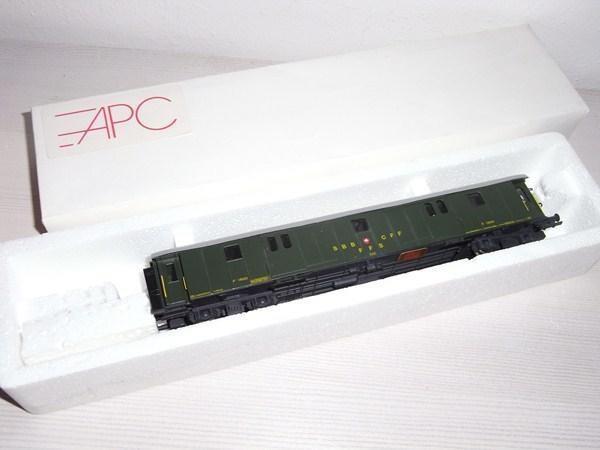

Un'altra richiesta per Sebastiano. Ho recuperato il modello Roco/Aku 44880-D che ha la marcatura F4 18523 ma data di revisione 13.6.1957, quindi ambientabile correttamente in epoca III, con scritta sulla fiancata che non comprende lo scudo svizzero.
La domanda e' se esiste anche un'altra versione in epoca II di questo modello, corretta per la composizione del 1938 del treno FS174 più sopra postata? Grazie per la risposta. Ciao. Stefano
Io ho un modello simile di APC in marcatura tipica Ep.2, non so se é un roco riverniciato o una produzione diversa.
eapc-gepaeckwagen-f4-epoche-iii-sbb-cff.jpg [ 23.23 KiB | Osservato 9035 volte ]
(foto dalla rete del fratello in versione Ep. III)
Non sono sicuro che roco/aku lo abbiano proposto come Ep. 2, ma comunque la marcatura del 44880-D é applicabile anche già prima della guerra (da 1934-35 circa), se tralasciamo la data di revisione.
Paragonate ad altre nazioni le cesure Ep2-Ep.3 per la svizzera non sono cosi nette grazie alla continuità istituzionale (abbastaza politicamente corretto? :twisted: :lol: :D )
sebastiano

Caro Sebastiano, io avrei recuperato un bagagliaio roco/aku con marcatura F4 18523 mentre Tu i riferivi ad un bagagliaio marcato serie 18821-28. Purtroppo, quando si compra sulla baia, spesso i dati di marcatura si possono controllare solo ad acquisto avvenuto.
Comunque la differenza rispetto al modello APC sta' nella scritta attorno allo scudo svizzero (l'Aku SBB CFF l'APC SBB CFF SFF)e nella coloritura in giallo dei mancorrenti (infortunistica, da che anno?). Posso comunque ambientare il modello AKU per l'anno 1938? Ciao. Stefano
