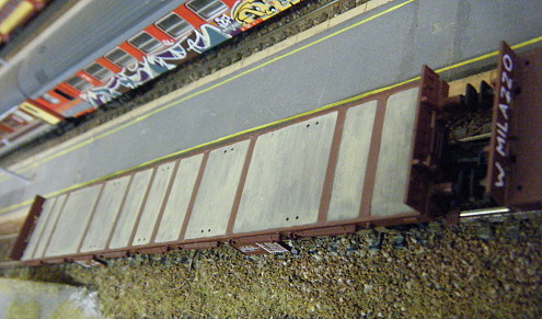

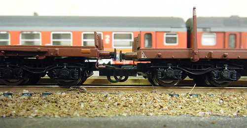

Ciao! Io avevo comprato i carri Rgs Hornby/Rivarossi in quanto mi sembrano più corrispondenti al carro italiano, solo che nell'uso sul plastico si è verificato un malfunzionamento piuttosto fastidioso in quanto le ruote spesso toccano nel telaio (metallico) provocando cortocircuiti, ho risolto applicando del nastro isolante ma così quando le ruote toccano il carro risulta parecchio frenato... :? Senz'altro i Roco funzioneranno meglio ma credo che siano la semplice ricoloritura di un carro estero.
Potresti provare a mettere 2 spessorini al carrello allentando le viti dei medesimi, si alza leggermente ma questo permette "l'allontanamento" dei bordini dal sotto cassa e maggior scorrevolezza...
Ho provato il tuo consiglio con buoni risultati! :) Ho smontato il carrello nei suoi elementi e l'ho rimontato inserendo fra il telaio del carrello e la ralla delle specie di rondelle fatte in plasticard fine.
La differenza di altezza è minima ma consente una circolazione nettamente migliore, a sinistra il carro "rialzato" a destra quello originario:
Rgs_1.JPG [ 53.2 KiB | Osservato 4642 volte ]
Ho approfittato dell'ingresso in officina per colorare il tavolato in color legno, con un miglioramento estetico non indifferente:
Rgs_2.JPG [ 63.54 KiB | Osservato 4642 volte ]
Grazie del consiglio!

Complimenti ad Antonio: l' invecchiamento del tavolato e' venuto molto bene.
Faccio osservare una cosa.
I carri pianale scarichi sono, di per se', poco attraenti, per non dire "tristi".
Invecchiando il tavolato di piu' carri, anche identici, con tonalita' di colore diverse, si ottiene una certa diversita'.
Si puo' poi posizionare gli stanti in diverso modo, in maniera da aumentare ulteriormente la varieta'.
