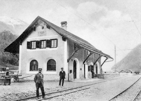

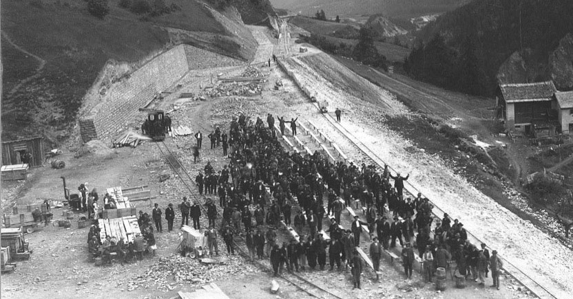

Sì Centu.
Queste stazioni - 12 per l'esattezza - si trovano sulla tratta Samedan-Scoul Tarasp della Bassa Engadina e sono state costruite da un'unico progetto.
Uniche differenze tra loro la porta d'entrata laterale - a sx o dx o assente - la rampa di carico merci - sx o dx - ed il colore iniziale di giallo cromo chiaro per tutte del 1913 agli attuali dovuti agli estri dei pittori di volta in volta (grigio cenere, tortora, sabbia, rosa confetto chiaro, nocciola chiaro arancio chiaro ecc) Nelle foto Sus (Susch) senza la porta d'ingresso laterale aperta successivamente e posa delle fondamenta di Ftan. Quelli sono gli operai addetti alla costruzione del manufatto. Le Rhb furono realizzate a tempo di record grazie a squadre - per lo più ITALIANI - da 1000 operai cad. anche h 24 (vedi la linea dell'Albula) Una curiosità. Molti abitanti di Bergun alla base della linea dell'Albula hanno cognome italiano perchè discendenti degli operai italiani che, finita la linea, hanno sposato donne del posto e sono rimasti lì :wink: .

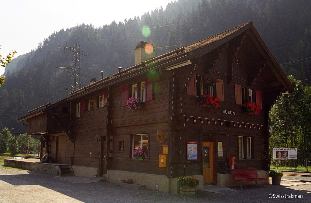

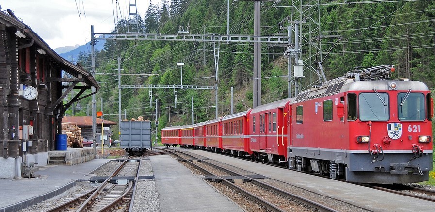

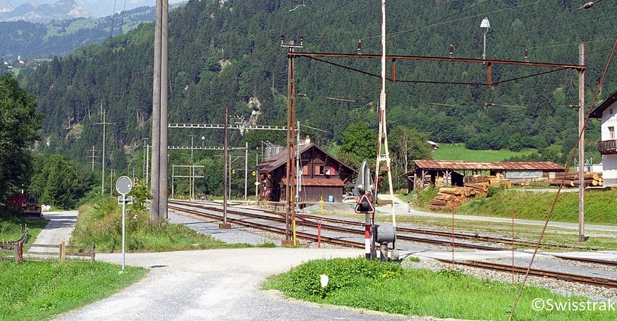

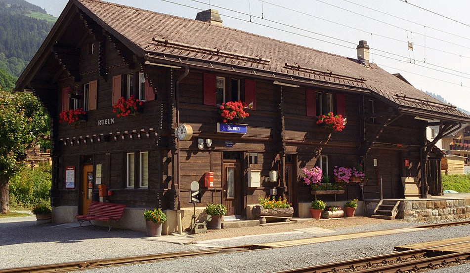

Arrivata stazione Rueun di Mobart. Istruzioni solo in Tedesco :( :shock:
 Oggetto del messaggio: Re: HOm Bemo (e non solo)
MessaggioInviato: sabato 31 marzo 2018, 14:50
Messaggi: 817
Località: Verona
Caro Leo
devi fare come me: guardo le figure come i bimbi :mrgreen: :mrgreen: :mrgreen: :mrgreen: perchè di tedesco conosco solo qualche parola :(
Dai.. non è difficile basta seguire le indicazioni. Ho già assemblato la base e le pareti. Attenzione che la piattaforma merci è troppo grande rispetto all'originale e a tutte le stazioni di questo tipo "A". Me ne sono stupidamente accorto dopo che l'avevo incollata. Ho 2 banchi-sega della Proxxon quindi per me non è un problema togliere mm 15 davanti e rifilare gli altri due lati. Se non hai questi attrezzi e vuoi originalizzarla butta la parta bassa piattaforma, fai dei sostegni per il "coperchio" da 1 mm (che hai precedentemente rifilato con un taglierino) con pezzi di listello mm 5 tanto poi tutto andrà ricoperto con il muro in plastica. Io farei questa operazione perchè queste dimensioni "stridono" per chi conosce queste ferrovie. Un'altra particolarità di questa stazione è che ha il piazzale non asfaltato ma bensì in ghiaino come avevano tutte all'epoca della loro costruzione :shock: :D :D :D. Non conoscevo questa stazione sebbene ci sia passato a 100 mt per due volte. Bellissima ambientazione: carrozze e omini d'epoca per i treni a vapore, foto, postale PTT Citaro ed Allegra per foto dei giorni d'oggi. Anche l'ambientazione "plasticista" mi sembra molto interessante.Tre binari, un tronchino che si divide in due a dx con segnale-lampada di direzione a fianco della porta di ingresso :shock: , un'altro a sx per carico legname, una stradina sottostante a sx ed altra a dx che si uniscono davanti al passaggio a livello per sfociare sulla Cantonale Disentis-Coira, catasta legnami ecc...
Scatenate la fantasia :mrgreen: :mrgreen: :mrgreen: :mrgreen:
