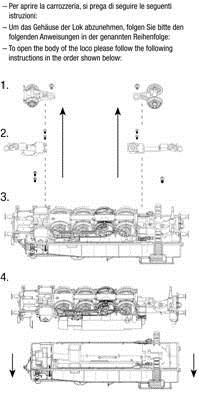

E' possibile avere notizie tecniche a riguardo della futura 940 ?
in particolare se e dove è previsto l'alloggiamento per il decoder e se per installarlo occorre smontare tutta la cassa.
Ciao,
l’alloggiamento del decoder 21 pin è previsto dietro la cabina, e per montarlo bisogna smontare ciò che segue come da procedura:
Bisogna smontare, entrambi i bissel, le viti e estrarre la carrozzeria.
Vedi la figura allegata,
ciao,
Massimo
