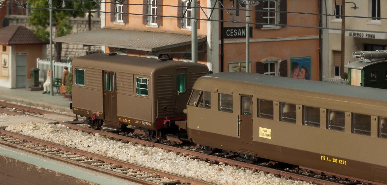

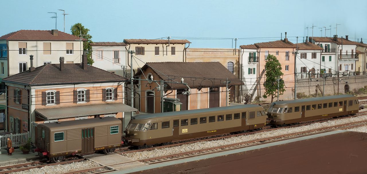

Doppia di Aln556+Ldn24 in sosta a Cesana...
Aln55+Ldn forum 3.jpg [ 128.19 KiB | Osservato 3166 volte ]
Aln55+Ldn forum 2.jpg [ 158.04 KiB | Osservato 3166 volte ]
 Oggetto del messaggio: Re: Domanda per gli esperti: composizioni Ldn24
MessaggioInviato: venerdì 3 febbraio 2012, 7:01
Messaggi: 1648
...non vorrei dire una caxxata, ma non è che a volte si è visto pure in composizione con le Ale 840 ?
Se non è vero smentitemi...
Saluti, Marco.
