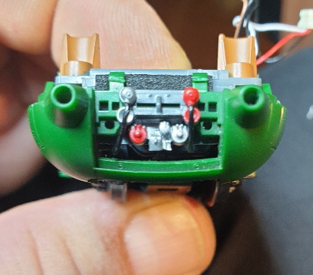

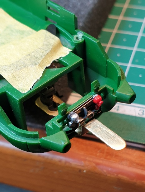

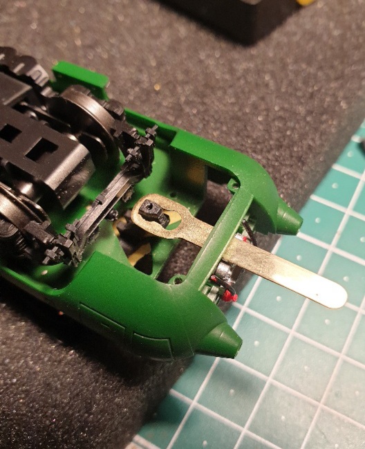

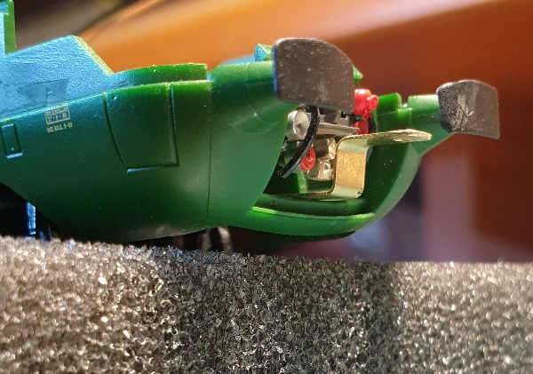

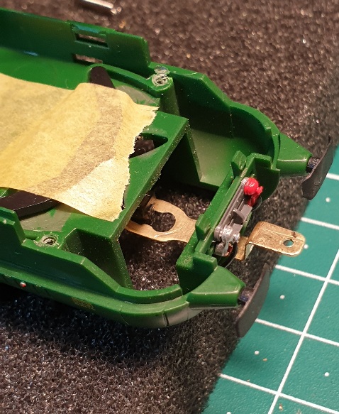

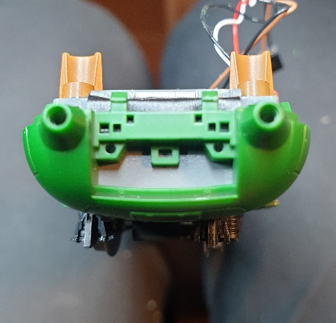

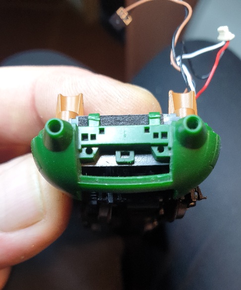

Buonasera a tutti; io ho fatto la modifica all'orribile gancio costruendo un'apposita piastrina sagomata in ottone da 0 5. La modifica consiste nell'aprire una fessura sulla parte dietro agli accoppiatori che sono facilmente asportabili. La fessura è di 2 mm. Dopo averla rifinita ho praticato delle asole per poterla fissare sul codolo del timone. Una volta in asse l'ho sagomata per seguire il profilo del frontale e cercando di portarla più vicino possibile all'asse ideale di trazione senza interferire con i respingenti. Ho usato il sistema simile alle vecchie lima in quanto l'ho trovato semplice e affidabile. Attenzione nello smontare la motrice perché le istruzioni dicono 6 punti laterali ma ci sono altri due dentini nell'intercomunicante ed è un'operazione da fare delicatamente. Acme stavolta ha usato un collante simile al vinilico e finalmente nulla si è rotto. Ecco le foto per voi, sperando di invogliarvi a rendere ancora più perfetto questo modello e sperando che Acme provveda con una modifica simile praticamente a costo zero. Buon modellismo a tutti!!!
Saluti Andrea

Bel lavoro Andrea.soluzione idonea e interessante...potevano pensarci anche loro...
