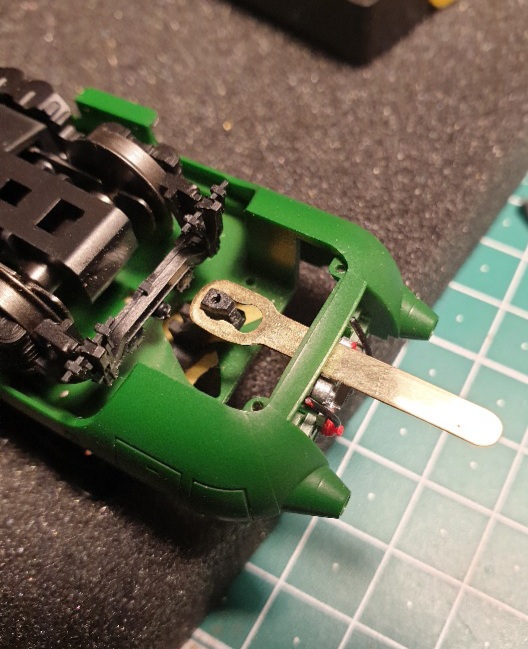

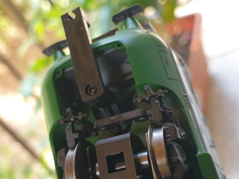

Buongiorno!!! Con la modifica che ho fatto non si perde il beneficio dell'allontanamento perché la nuova barra di ottone è innestata sul codolo del timone. Praticamente sostituisce la barrona antiestetica di plastica originale.
Saluti Andrea
20240830_222747.jpg [ 126.01 KiB | Osservato 1660 volte ]
20240831_135917.jpg [ 134.37 KiB | Osservato 1660 volte ]

Molto meglio questa modifica anche a parere mio. Più sottile e discreta e meno visibile. Verniciata di nero credo sia ancora più invisibile all'occhio. Ma con questa modifica puoi sganciare le 2 carrozze o rimangono unite in fase di spostamenti?

Ho utilizzato questo sistema alla vecchia Lima perché le composizioni su questi mezzi erano per lo più bloccate, quindi senza possibilità di manovra per come intendo utilizzarle. Niente vieta di mettere con questo sistema ganci manovrabili. Io ho lanciato un'idea aperta ad altre modifiche che ognuno, se se la sentirà di fare, le farà a proprio gusto.

Andrea immagino che la tua soluzione sia per tenere i modelli agganciati ma fermi.
Ho l impressione che in curva con la tua soluzione e magari in spinta farebbero fatica a girare, ma magari mi sbaglio.

No perché il gancio che ho fatto sta sul timone di allontanamento, quindi trasla in curva. In spinta è lo stesso perché è rigido come il gancio originale.
Saluti Andrea

Non vorrei dirtrlo ma... sei in errore.
È vero che è innestata sul cinematismo ma questo non puo intervenire perchè la barra non si connette rigidamente con la sua omologa sull"altro mezzo visto che cè una articolazione al centro...prova su una bretella di scambi e ti renderai conto del problema.
Similmente fai la prova nello stesso punto con un paio di carrozze con aggancio corto e ganci corti roco o similari che uniscono le barre portagancio rigidamente e osserva come si comportano.
Buone prove.
