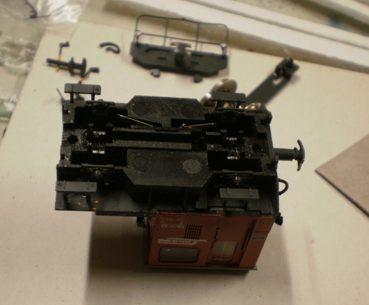

Devo raggiungere il motore del locomotore in oggetto. Devo separare la cabina dal telaio. Qualcuno sa come si fa, senza fare danni? Grazie
P3100002.JPG [ 111.92 KiB | Osservato 3634 volte ]

Devi tagliare una carta telefonica ricavando due striscette larghe circa 1 cm.
Le infili tra il vetro laterale ed il telaio e sollevi la cassa.
Non è una operazione priva di possibili rischi, visto che la cassa, pur svincolata dal telaio, è piccola e non troppo robusta.

Fatto!!! Grazie!

A me è capitato di ricevere in regalo uno di quelli, o meglio la sua carrozzeria... spaccata, quindi la cautela non è mai troppa.
Sì, ho cercato per mesi di immaginare le parolacce e le bestemmie uscite dalla bocca dell'ex proprietario. :mrgreen:
Adesso (dopo 14 anni) sto pensando di cavarne fuori un automotore semi-freelance in H0e usando la meccanica per il 213 o il 245 Lineamodel. No, non so perchè era stato aperto, ma la parte meccanica non mi è stata passata, quindi...

Io l'ho aperto per digitalizzarlo. Ho sostituito il PCB con un esu micro v4; l'installazione è semplice e, fissando il decoder sul motore, abbastanza poco invasiva. Il vero limite di questo simpatico "trabiccoletto", è il motore: come detto altrove è un tre poli (almeno sul mio) che tende a "fischiare" anche dopo un tempo relativamente breve dall'ingrassaggio.

Gioco tra boccole e asse motore troppo generoso (usura?) e rotore non ben bilanciato (ma questo è +/- uno standard)… invece del grasso usa un olio che penetri tra asse e boccola, il suo effetto silenziante ti durerà di più (smorza le oscillazioni a frequenza udibile che si ingenerano quando si raggiungono certe velocità di rotazione).

Ho provato sia con l'olio singer che con il grasso da ingranaggi. Il problema apparentemente si attenua. Dopo qualche tempo si ripresenta. Credo quindi che sia un problema congenito dovuto alla scarsa qualità di realizzazione. Tieni presente che questi automotori passano il loro tempo fermi su un tronchino e non viaggiano quasi mai. Quando vuoi muoverli, danno noie. Ecco perchè speravo in una possibile sostituzione del motore con un 5 poli meglio costruito e più affidabile.
