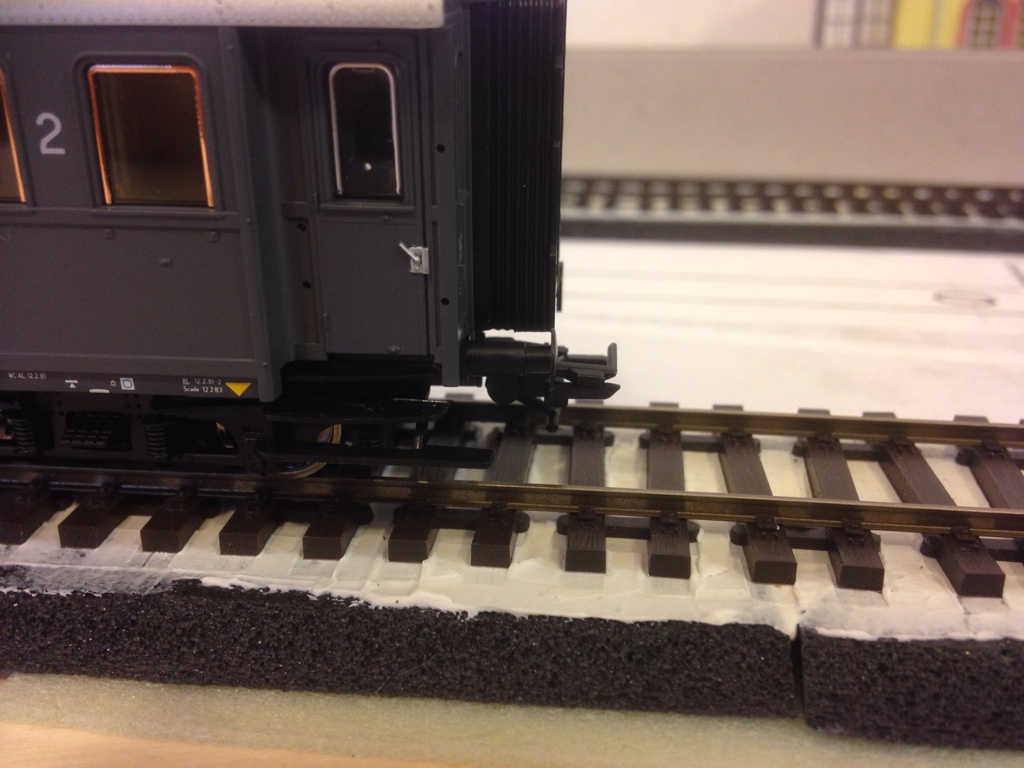

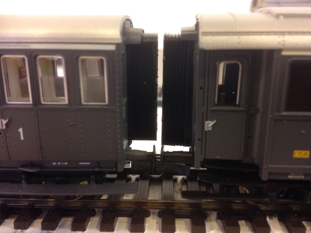

Ricevuto oggi da Lippe una confezione di questi nuovi ganci Esu. Sono fantastici! Hanno i pregi sia dei roco corti sia dei roco universali: distanza corta, aggancio saldo resistente alle livellette e alla tensione, sistema di sgancio e presgancio classico funzionante con sganciatori sottoplancia, parte mobile in metallo! Credo che sostituiro' tutti i ganci solo con questi!!
ImageUploadedByTapatalk1443800998.219357.jpg [ 199.75 KiB | Osservato 7274 volte ]
ImageUploadedByTapatalk1443800988.121299.jpg [ 180.39 KiB | Osservato 7274 volte ]
ImageUploadedByTapatalk1443800964.802535.jpg [ 189.62 KiB | Osservato 7274 volte ]
Nella seconda foto ganci corti roco, nell'ultima gli esu, distanza uguale
