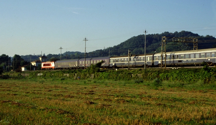

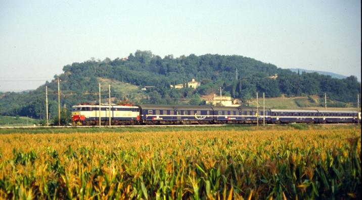

Ciao a tutti, cercando sul web e guardando alcuni video in rete ho trovato questa immagine proveniente proprio da questo forum che allego.
Questo convoglio mi affascina molto e volevo chiedervi come comporlo cioè quali articoli meglio utilizzare per comporlo. So che la Acme ha da parecchi anni in uscita un set da 4 carrozze per questo treno ma comuqnue non basterebbero certo per comporre il treno completo. Io per quanto mi riguarda ho già una carrozza MU luna e stelle della Acme (art. 50585) che dovrebbe essere la prima nell'immagine. Vorrei sapere quali altre carrozze e di quali marche utilizzare e se queste si riescono a trovare ancora in giro.
Grazie a tutti
Ivan

Io per riprodurre quella composizione ho usato carrozze MU SBB Rivarossi (dell'ACME non erano ancora uscite), letti UH SBB della Roco, cuccette Eurofima SBB Roco (ora esistono anche produzioni più raffinate, LS Models ad esempio), Z FS Lima, vettura UIC SBB 1a classe LS Models.
Sono tutti modelli abbastanza reperibili nell'usato, solo la carrozza UIC SBB obbliga all'acquisto di un set...

attenzione che, sebbene l'immagine provenga da questo forum, senza la contestualizzazione, non è indicativa della composizione standard del treno...
tralasciando l'assai improbabile presenza della MU delle ferrovie olandesi...
- la carrozza di prima classe SBB non era "normalmente" prevista, così come le letti ex-DSG WLABmh 175
- per le letti il treno aveva principalmente carrozze del tipo MU e T2s

La composizione ritratta è del 1999 e si vede bene in questo video:
https://www.youtube.com/watch?v=RDyfVemf1KI
Effettivamente non ha il materiale classico per l'EN ROMA ma è comunque molto interessante.
La MU NS è un tentativo di trovare un figurino "luna e stelle", ma è una SBB (oppure il logo è stato storpiato in qualche modo)
Le Z italiane hanno tutte il logo XMPR sebbene nella vecchia livrea bandiera e bigrigio.
Ad ogni modo bellissima composizione.
Io rimango però fedele all'autentico EN ROMA solo letti e cuccette che si divideva a Milano!
F.

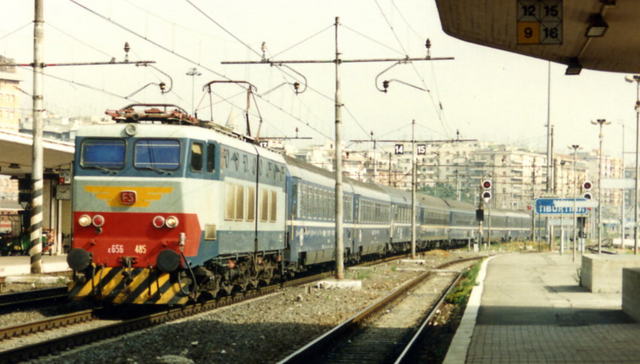

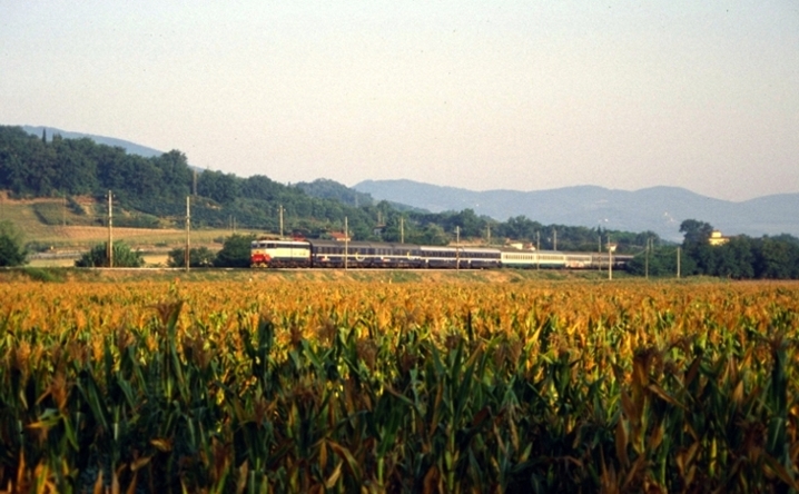

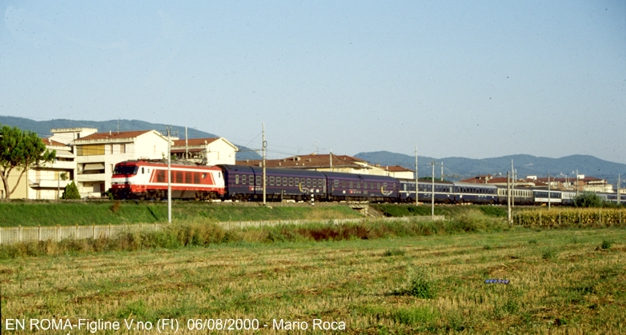

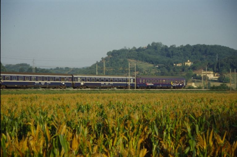

Ciao,
possono esserti utili queste due foto che ho scattato al convoglio nell'anno 2000.
Mario

grazie a Francesco per la contestualizzazione e a Mario per le interessantissime foto di una composizione più standard (letti MU e T2 e nessuna prima classe)

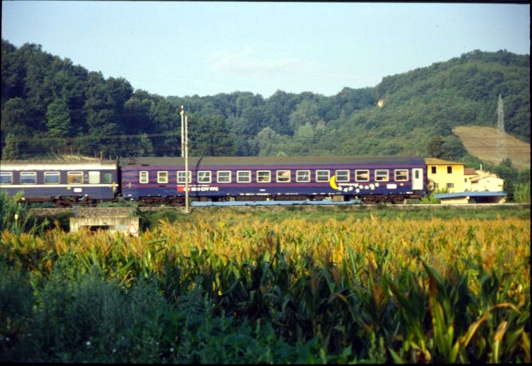

A me piace tanto questo di EN ROMA (primi anni '90)!!
Per caso qualcuno ha foto dove qualcuna delle cuccette invece di essere una Eurofima è una RIC?
La foto (scaricata dal web chissà quando) non saprei proprio a chi attribuirla. Ringrazio però l'autore per lo scatto!
F.

l'autore di quella foto sono io :D ... la misi sul forum nel thread sulle composizioni internazionali insieme a tante altre che, paradossalmente sparite dal nostro forum, ora si trovano facilmente in tanti altri forum "d'oltralpe" senza alcun riferimento ...
in buona fede all'epoca non pensavo che ci fosse bisogno di taggare le foto

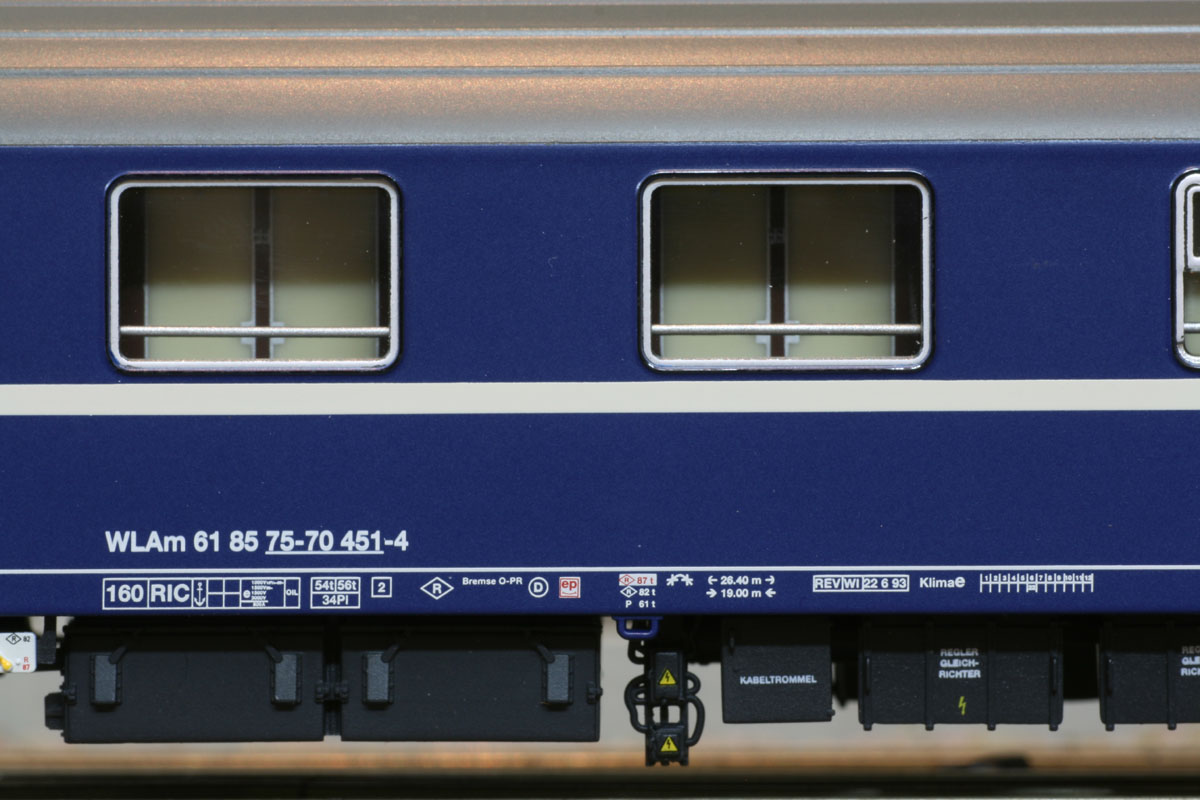

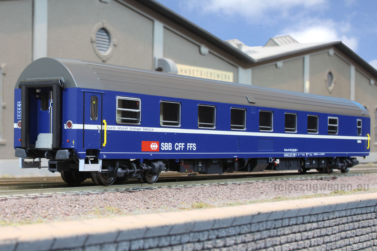

PS: per gli esperti di vetture TEN, questa T2S SBB proposta da LSMODELS è corretta con data di revisione 93 senza il logo TEN?
Io credevo che il pool TEN fosse stato smantellato dopo il 1994. Chi mi dà lumi?
grazie mille anche a Reisezugwagen per le ottime foto macro

è molto probabile che sia sbagliata la data di revisione sul modello LSModels, visto che la stessa T2s (la 451) è stata prodotta anche da Acme nella stessa livrea, ma ancora con logo TEN (articolo 50901); della Acme ne avevamo già discusso proprio con te, Francesco, qui sul forum... se cerchi bene trovi anche la foto della carrozza reale in versione Acme
per curiosità la 451 è stata prodotta anche da Roco e da Heris (fonte, la "bibbia", gamos81@altervista.org)

MessaggioInviato: mercoledì 14 febbraio 2018, 22:45
Messaggi: 2195
atr100 ha scritto:
Ciao,
Mario
Foto molto interessanti!
Quella nel mezzo è una Bpm RIC SBB a salone? Non proprio l'ideale per un viaggio notturno del genere!

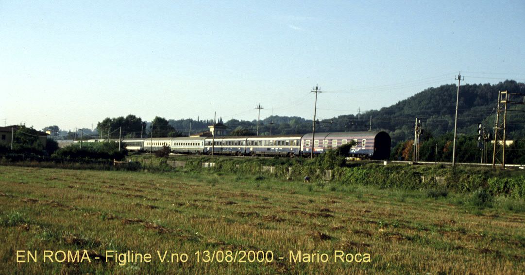

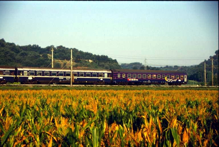

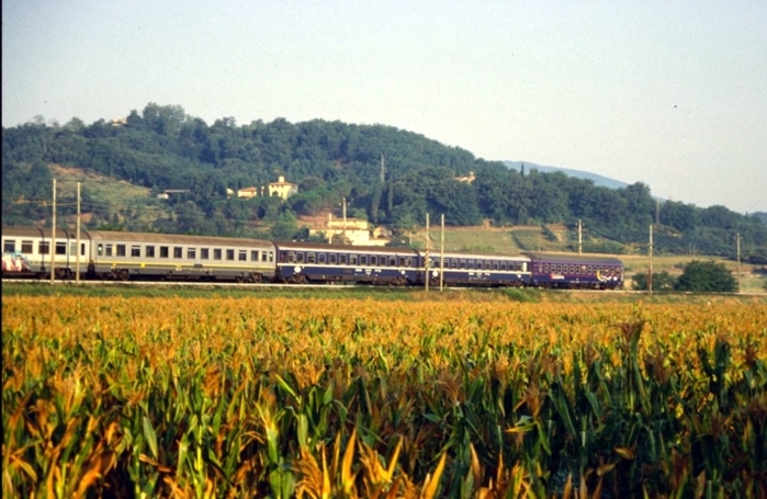

Ciao,
dimenticavo che ho fotografato ancora l'EN "Roma" il 14/8/2000 (sempre nella stessa zona), ecco la sequenza degli scatti.
Mario
