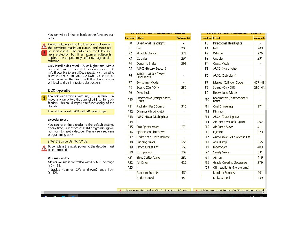

Buongiorno. Ho un altro problema.
Ho avuto in regalo una bella 681 Os.Kar digitale + sound: tutto OK, bella macchina e bel sound,
ma ho un piccolo problema: quando il modello è fermo, a differenza di altri modelli sound in
mio possesso, non emette i classici rumori casuali di pompa, carbone,ecc. ma rimane quasi
in silenzio, tranne un piccolo impercettibile rumore di fondo. Volevo aumentare almeno il volume,
se non è possibile avere i rumori casuali da ferma, ma pur agendo sulla CV (non ricordo se 62 o 63 !)
non succede niente. Il digitale + sound è montato in fabbrica ed è il ESU V4.0
Qualcuno più esperto può, per favore, aiutarmi .... magari con espressioni "facili da capire" ?
Grazie e tanta salute a tutti (... ci ricordiamo quanto sia importante solo quando ci manca ...!)
Amy

Insieme alla macchina ti dovrebbe essere pervenuto anche un foglio con i suoni presenti, i tasti per attivarlo e le CV che regolano il volume di ognuno.
Senza queste informazioni non di può fare nulla ... e comunque, di di solito, i volumi dei suoni principali sono al massimo.
Giusto interfacciando il decoder con un lokprogrammer si potrebbe scoprire qualcosa in più.

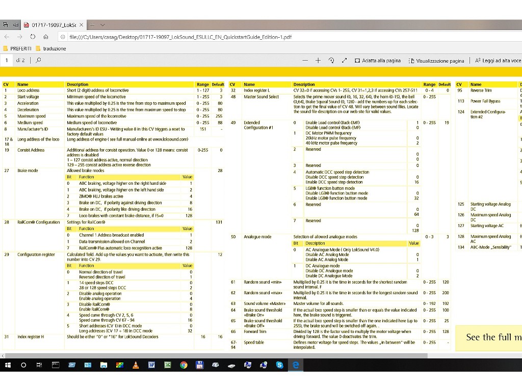

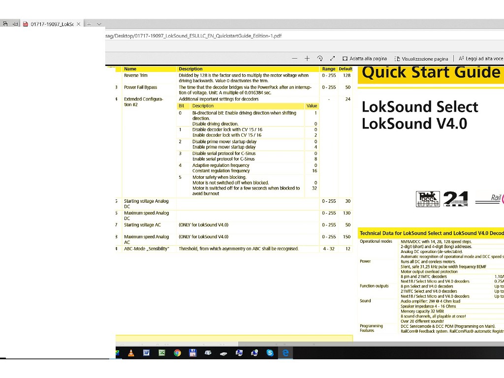

Ciao Zampa.
Il manuale è un ... divina commedia.!
Ho trovato questo che ti allego.

Master volume for all sounds C 63 V. Master in inglese vuol dire padrone. C'era una famosa etichetta americana di prima della guerra con un cane che sentiva la voce del padrone che usciva da un megafono di un grammofono e la scritta diceva sul disco: His master's voice. La voce del padrone.

… ma "master" nel nostro caso significa principale ovvero quella è la cv con cui alzi o abbassi tutti i suoni contemporaneamente.
la Cv63 varia da 0 a 192 e di solito è impostata a 128 … se riesci a leggerla prima di modificarla è meglio.
Per i singoli suoni invece fa fede la lista della prima immagine che hai postato … anche se non penso che quella lista sia effettivamente corrispondente ai suoni caricati (mi sembra quella generica).
NB: occhio che in fondo a quella immagine e parzialmente fuori quadro vi sono delle indicazioni importanti: "assicurarsi che la CV31 sia uguale a 16 e la CV32 sia uguale a … (immagino 1)". Orbene per evitare di fare casini in giro prima di modificare le CV dei singoli volumi dei suoni ti conviene fare proprio CV31=16 e CV32=... (queste cv servono ad indirizzare i vari banchi di memoria).
Anche qui se riesci a leggere le cv dei singoli suoni prima di modificarle è meglio. Ovviamente anche per leggere devi prima impostare CV31=16 e CV32=...
