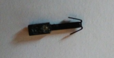

per coloro che posseggono, come me, carri Fleischmann e Trix, posto la foto di come ho risolto il problema di aggancio tra i due carri visto che hanno giunti diversi: in pratica ho tagliato entrambi i giunti a metà e li ho uniti, sia come altezza che come tenuta sono corretti.
Chissà forse può interessare.
Simone

vorrei precisare che che i carri con le testate e quelli interni, senza le testate, sono esattamente identici, entrambi hanno sotto il pianale , nella parte degli assi, un'appendice che può servire per inserire il gancio (di vari tipi) per unire il carro alla carrozza passeggeri o alla loco, o la barra per collegare i vari carri....
