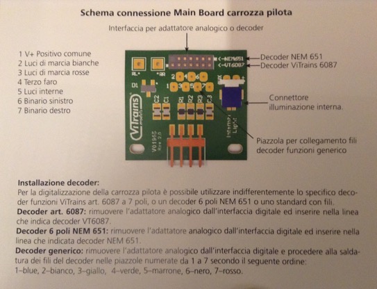

per la carrozza pilota Vitrains art. 3140 serve un decoder a 8 pin o a 6 ?

Salve.
Io ho la pilota passante e questa richiede i decoder qui sotto elencati. È molto probabile che anche le altre pilota abbiano la stessa interfaccia.
Saluti,
Riccardo
image.jpeg [ 63.55 KiB | Osservato 1922 volte ]

C'è la presa otto poli, già messi.

perfetto ! grazie !
era quello che sospettavo.
ringrazio anche "riccardo m", ma quello schema è della pilota "passante".
