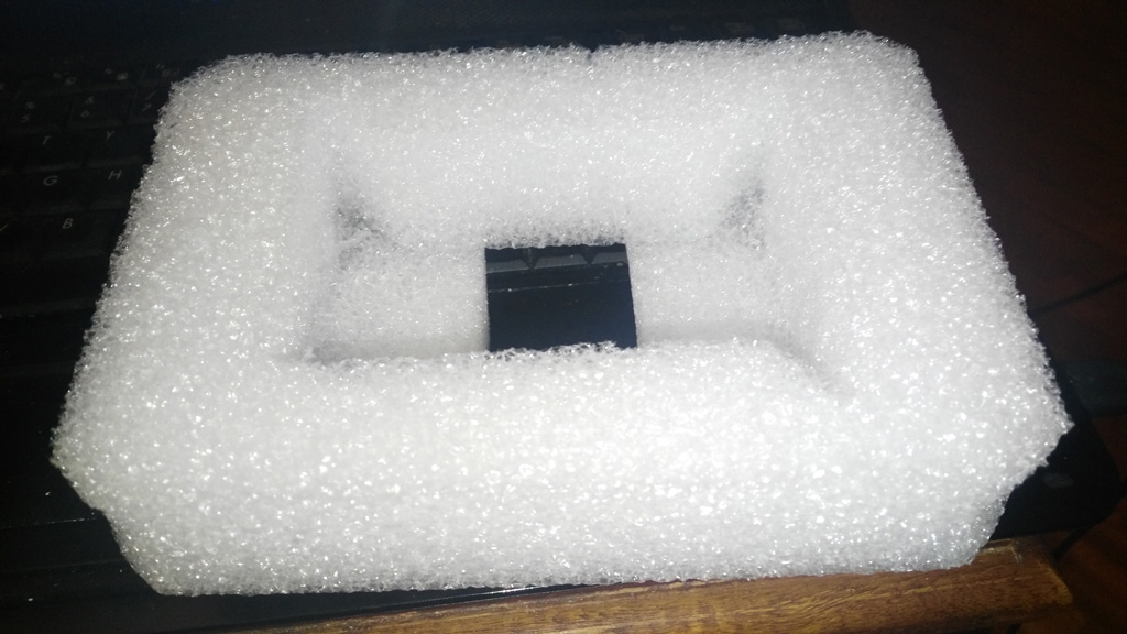

Ultimamente ho scoperto questa particolare "spugna" utilizzata per l'imballaggio dei toner delle stampanti laser e/o fotocopiatrici
IMG_20190806_233407.jpg [ 173.54 KiB | Osservato 5260 volte ]
Credo non sia altro che del polietilene espanso e tra l'altro, date le forme e dimensioni, ben si presta per la realizzazione di idonee "culle" per la manutenzione dei rotabili. Inoltre, alla bisogna, si sagoma facilmente con un cutter.

Ciao Santino.
Hai idea se i vari brico lo vendono in fogli? Io quel materiale l'ho sempre visto solo negli imballi del materiale da pc, quindi già preformato. Spesso gli imballi dei pc sono vari fogli incollati uno sopra l'altro..
Guido

Località: Brescia
Lo vendono ovunque, ma le lastre di elevato spessore (come servono al nostro scopo) sono molto care.
https://www.imballaggiper.it/192-poliet ... 70-mm.html

Personalmente utilizzerei le lastre da 20 mm di spessore ... elemento rettangolare di base, quattro elementi perimetrali di contenimento e pluriball per l'avvolgimento del modello e facilitarne l'estrazione. :wink:
