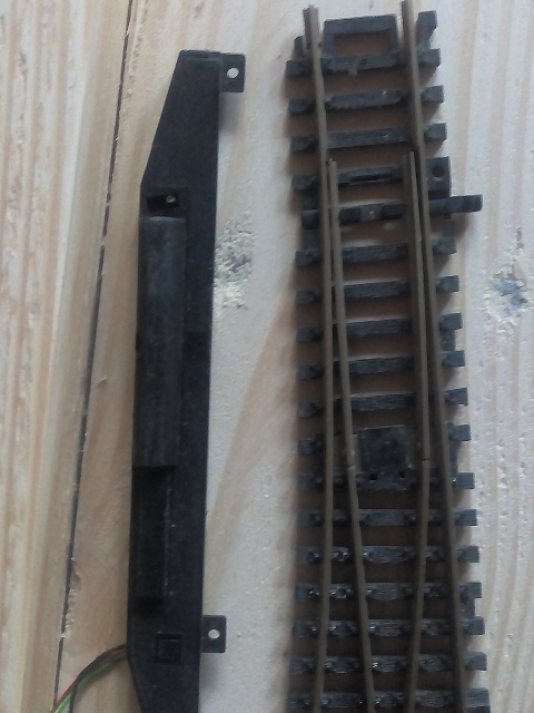

Esempi pratici di adattamento sottoplancia di un motore da superficie
Commento file: Scambio destro, motore sinistro!
IMG_20150827_080253.jpg [ 166.62 KiB | Osservato 6499 volte ]

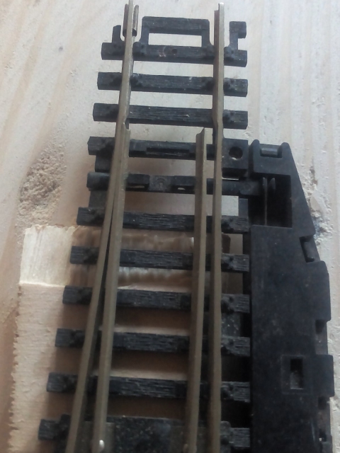

Commento file: dettaglio dell'asta di comando
IMG_20150827_080216.jpg [ 144.2 KiB | Osservato 6499 volte ]

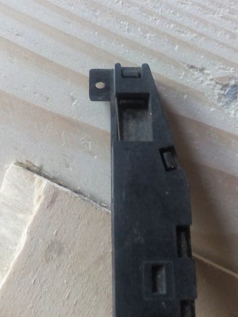

Commento file: Motore montato!
IMG_20150827_080124.jpg [ 145.27 KiB | Osservato 6499 volte ]

L'avevo provata ma una serie (l'ultima) aveva come "organo operante" una laminetta che non poteva essere infilata al contrario, quelli più vecchi avevano un'astina di acciaio e si poteva.
Il problema era dover scavare un'apertura che pareva il [beep - be - beep] di certi personaggi... :evil:

anche io ho utilizzato il sistema in foto, ma hai incrociato motore e deviatoio ? cioè: sullo scambio dx hai applicato il motore di un deviatoio sx capovolto, giusto ?
per i deviatoi Fleischmann, non serve incrociare i motori, coincidono anche rovesciato.

Si, ho fatto l'"incrocio" applicando il motore DX allo scambio SX. :D
E confermo che per i Fleischmann non serve tale incrocio; però di tali binari non riesco a digerire l'estetica.. :x

In realtà sono sufficienti perché il motore, una volta rovesciato, si avvita da sotto (necessario anche per lo smontaggio/sostituzione)
In questo modo rimane sufficientemente basso da essere coperto con un cartoncino e sopra dalla ghiaia della massicciata.
