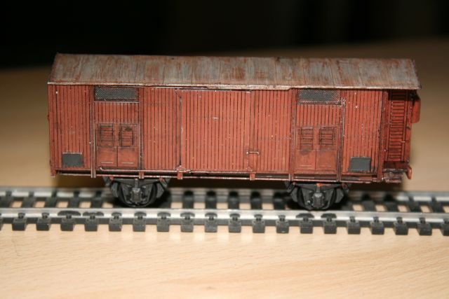

Mi e' venuto l'estro di riscostruire in H0 tutti i carri del Museo dell'ACAF.
Come base utilizzero' i vari TTMKit usciti finora.
Partiamo dal primo carro
Carro F 100 2800
ecco le prime prove di messa a punto
Base di partenza i due carri F con garitta e Fma con garitta
Vi terro' aggiornati su questo filetto dei vari stadi del progettino
Antonello

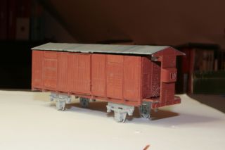

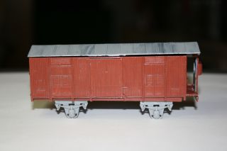

Dopo tre giorni di influenza galoppante non mi reggo in piedi, ma almeno spedire questa foto . . .
Domanda prima di andare avanti: ho esagerato con la ruggine sul tetto relativamente allo stato del resto ?
Il nero in eccesso lo dilavero' al prossimo passaggio.
Antonello

MessaggioInviato: domenica 7 dicembre 2008, 0:20
Tre giorni di influenza..... Era meglio vaccinarsi? :wink:
Se la febbre ti fa sempre quest'effetto, beh, speriamo che ti venga più spesso! Hai fatto un bel lavoro!

ehm .. sarà stata l'influenza.. ma hai montato il tetto al contrario!! .. batsa osservare il ricasco sopra il portello laterale!! :roll: :roll:
Per il resto.. ottimo lavoro! :wink: :wink: sarei curioso di vedere le due testate (sede dei veri interventi di modifica .. dato che le fiancate non credo ne abbiano subiti)
Saluti,
 Oggetto del messaggio:
MessaggioInviato: domenica 7 dicembre 2008, 2:27
Messaggi: 1504
Località: Pescara
Per fortuna il tetto e' solo appoggiato .
Tra l'altro il ricasco sul tetto del carro originale e' molto piu' lungo
e devo realizzarlo simile con un po' di polistirene.
Per fare le testate ho fotocopiato le testate di un carro F con garitta, le ho
ritagliate e usate come dima.
Antonello

Per qualcuno interessato, per l'invecchiamento della cassa ho usato inchiostro di china nero fatto scorrere sulle pareti e nelle fenditure e poi picchiettato con lo scottex; dove necessario ho usato un pennello intinto in acqua per dilavare
Per il tetto invece ho usato dei prodotti Rustall ovvero la Ruggine, il Black wash e il Dead Flat. Ne ho una confezione da anni e mi ci trovo bene.
