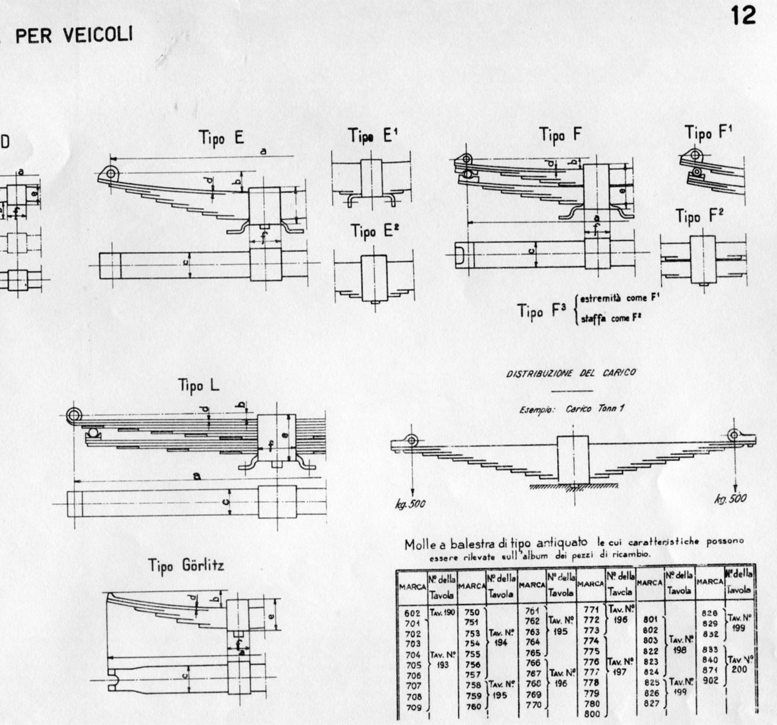

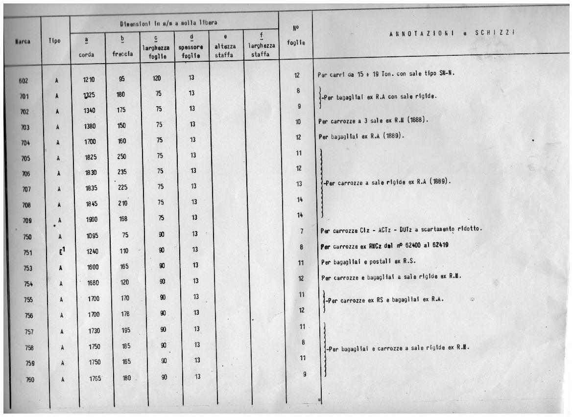

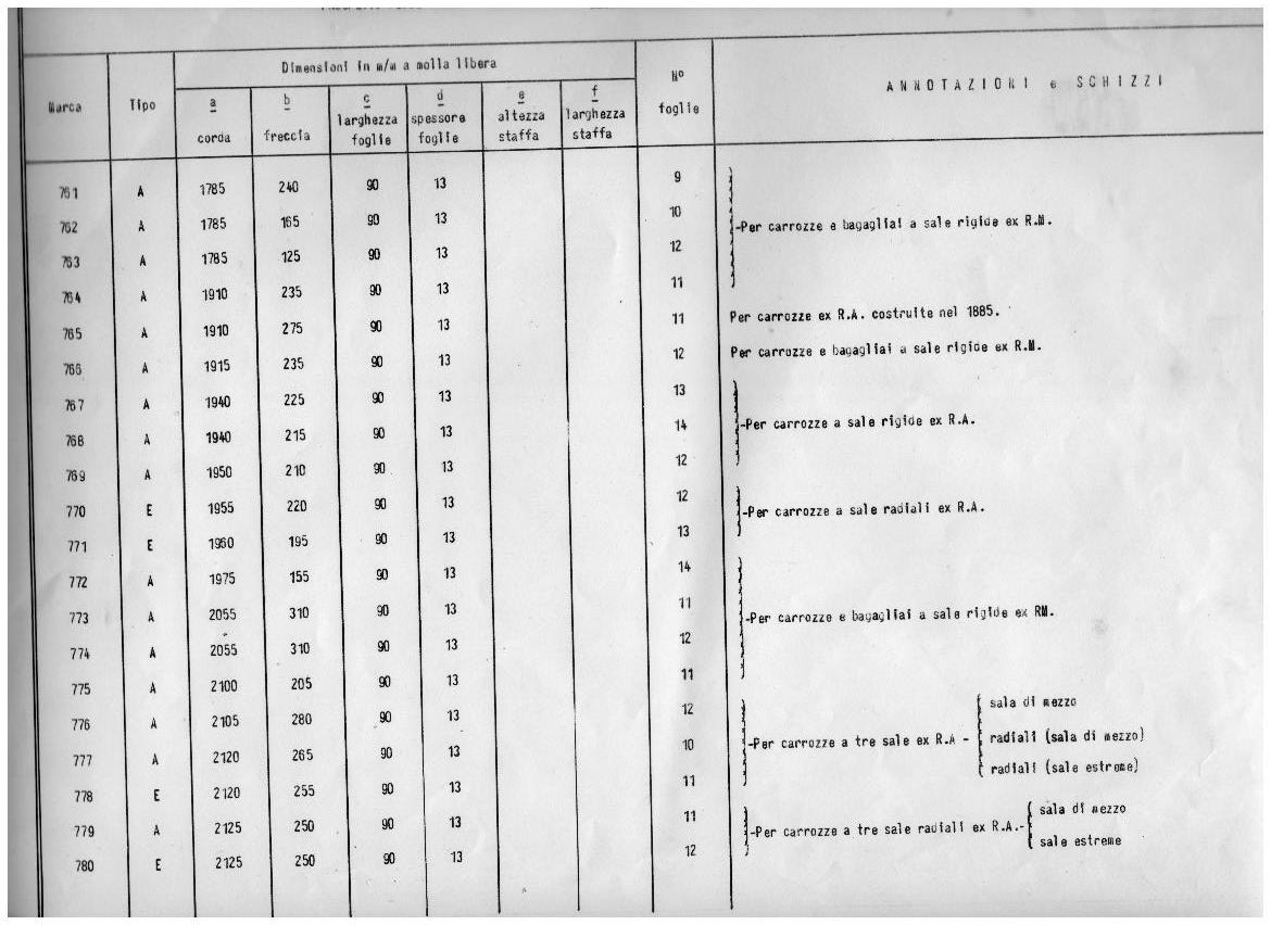

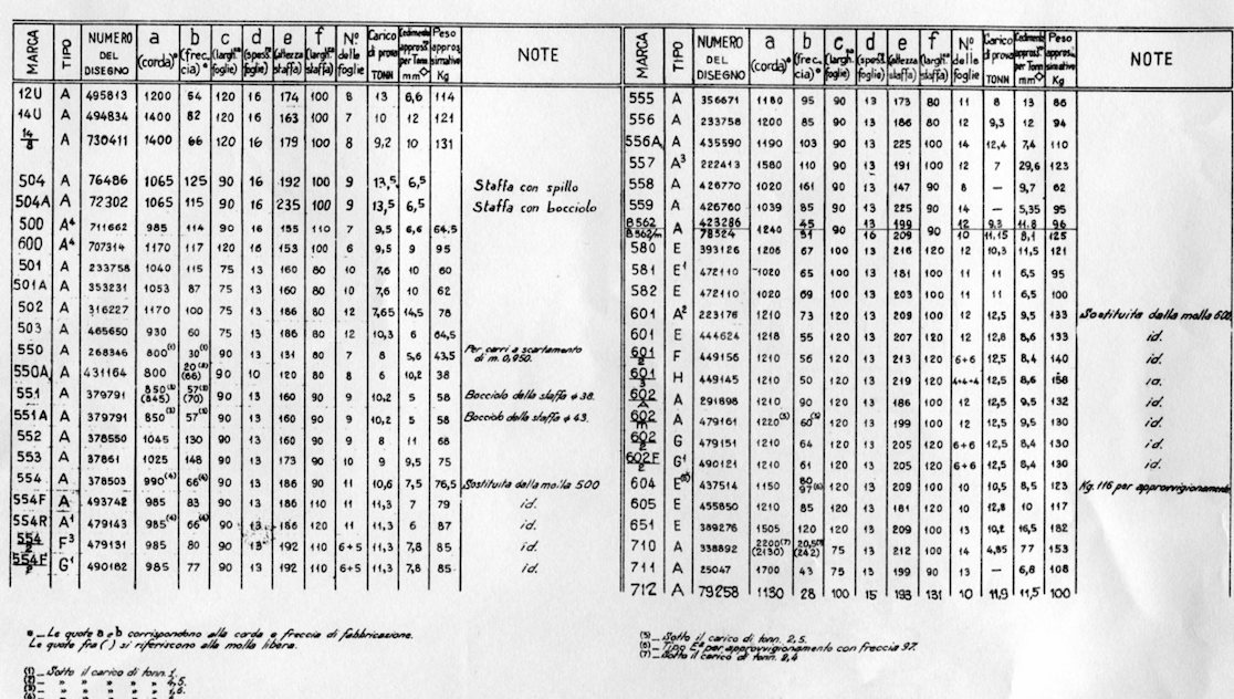

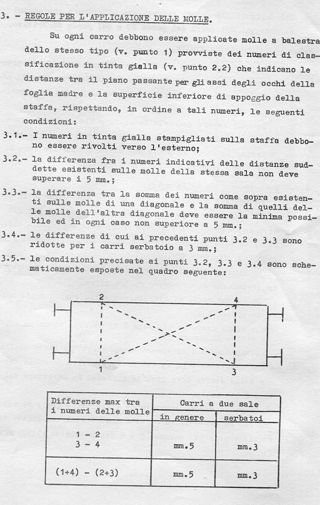

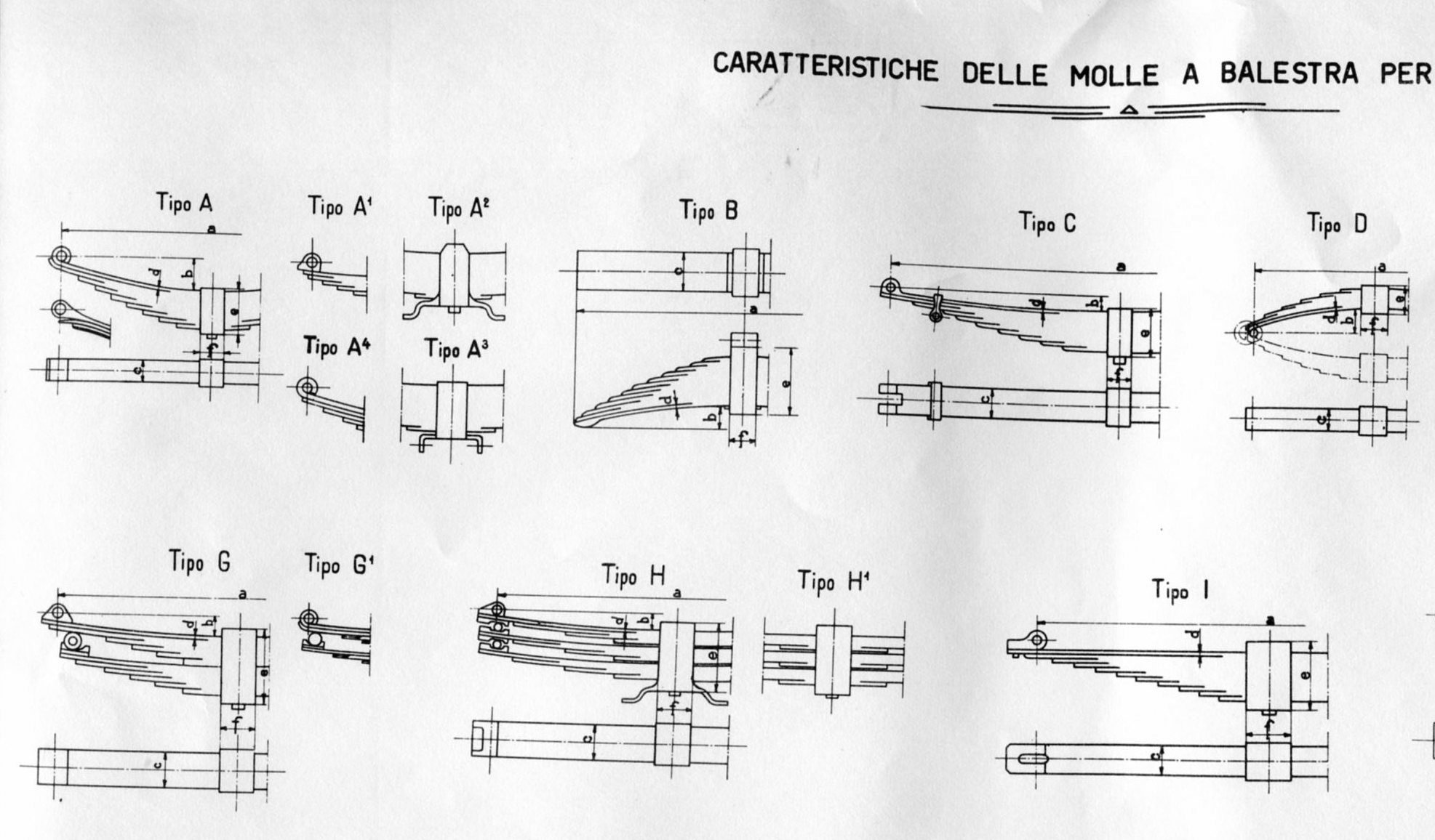

da "Tavole integrative sui veicoli" del corso d'istruzione per idoneità a Verificatore del SMT FS (la mia copia è priva di copertina per cui non ho indicazione di data...ma direi metà anni 60)
mollebal002.jpg [ 271.27 KiB | Osservato 9426 volte ]
mollebal001.jpg [ 296.31 KiB | Osservato 9426 volte ]
mollebal003.jpg [ 206.27 KiB | Osservato 9426 volte ]
mollebal004.jpg [ 180.95 KiB | Osservato 9426 volte ]

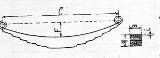

da SMT FS "Guida per la compilazione scheda rilevamento caratteristiche dei carri"
mollebal005.jpg [ 15.91 KiB | Osservato 9420 volte ]
mollebal006.jpg [ 101.01 KiB | Osservato 9420 volte ]
per ora mi fermo qui

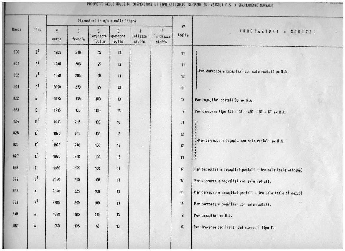

prima però andiamo avanrti con le balestre.....da albumà anni 50(1955) i tipi già allora antiquati
bal ant 001.jpg [ 129.95 KiB | Osservato 8922 volte ]
bal ant 002.jpg [ 125.42 KiB | Osservato 8922 volte ]
bal ant 003.jpg [ 127.44 KiB | Osservato 8922 volte ]

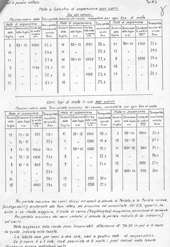

ferma restando la premessa della circolare del 1958 (pubblicata integralmente qui http://www.forum-duegieditrice.com/viewtopic.php?f=21&t=99557&start=120 )
bale001 copia.jpg [ 117.35 KiB | Osservato 8704 volte ]
integro con l'aggiornamento della situazione al 1962
anc bale001.jpg [ 190.66 KiB | Osservato 8704 volte ]
anc bale002.jpg [ 197.54 KiB | Osservato 8704 volte ]
anc bale003.jpg [ 138.48 KiB | Osservato 8704 volte ]

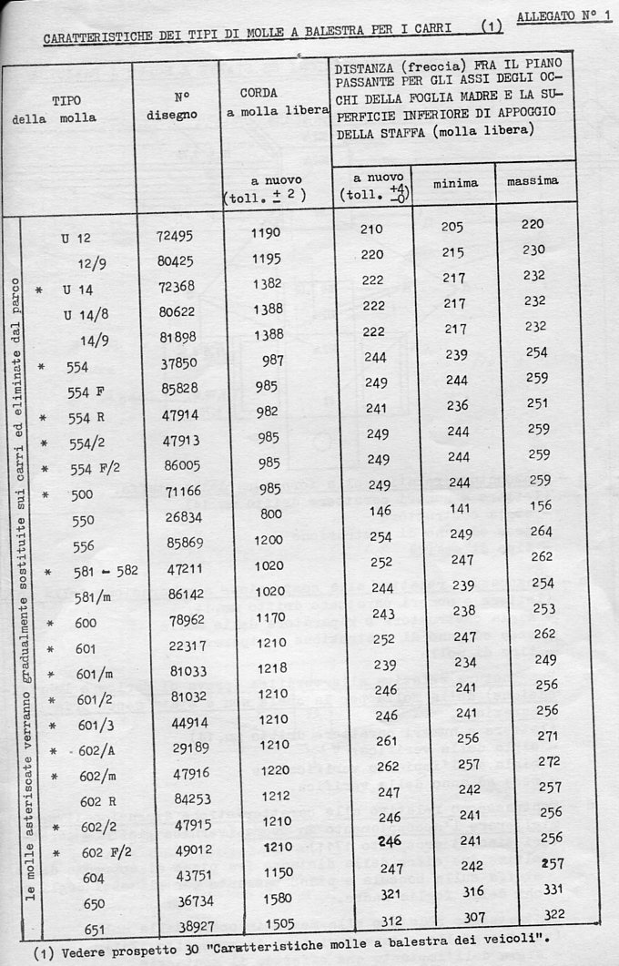

Interessanti direi alcune parti di questa circolare del 1963
1963004.jpg [ 41.81 KiB | Osservato 8641 volte ]
1963006.jpg [ 65.97 KiB | Osservato 8641 volte ]
1963007.jpg [ 154.42 KiB | Osservato 8641 volte ]
1963008.jpg [ 166.45 KiB | Osservato 8641 volte ]
1963009.jpg [ 167.61 KiB | Osservato 8641 volte ]
e di questa del 1973
1973010.jpg [ 121.16 KiB | Osservato 8641 volte ]
1973011.jpg [ 139.83 KiB | Osservato 8641 volte ]
 Oggetto del messaggio: Re: molle a balestra per veicoli FS
MessaggioInviato: venerdì 26 aprile 2019, 10:48
Nome: Alessio Andreacchio
Messaggi: 1968
Grazie Pietro per la condivisione.
Il numero dipinto in giallo sulle staffe delle balestre, pensavo fosse una sorta di codice interno per identificare l'officina o la squadra rialzo che effettuava la revisione/riparazione, invece dalle circolari pubblicate ha tutt'altro significato.
Alex
Inviato dal mio GT-I9060I utilizzando Tapatalk
