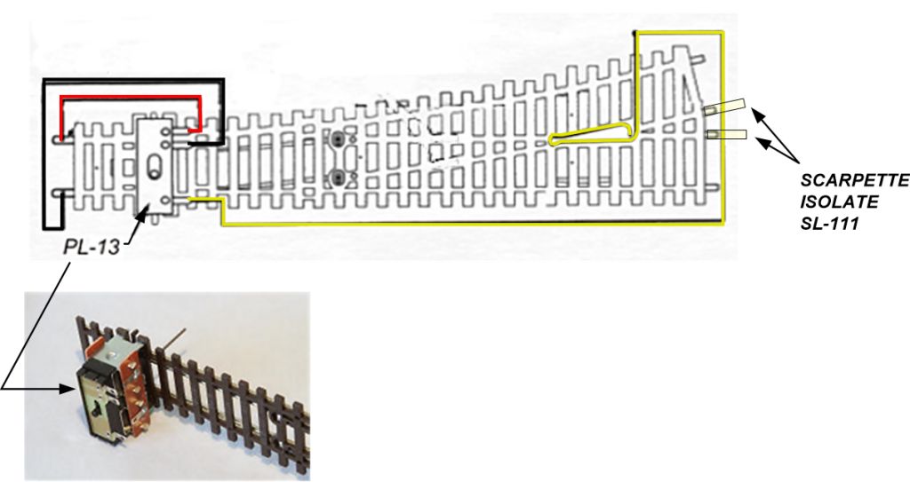

Premetto che nei nostri plastici abbiamo installato oltre un centinaio di scambi PECO electrofrog codice 75. Lo scambio curvo da te indicato non necessita di alcuna modifica. Il filo metallico che proviene dal cuore va collegato al microswitch PL-13 che andrà a sua volta montato sotto il motore PL-10. Inoltre i tratti di binario interni in uscita dal cuore vanno isolati con scarpette SL-111 (vedi schema).
Peco Electrofrog.jpg [ 50.69 KiB | Osservato 10012 volte ]

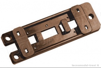

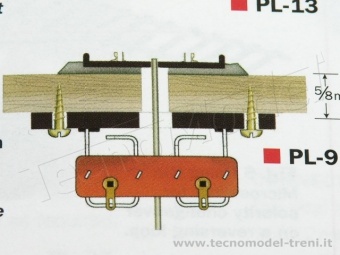

Il PL-10WE è dotato di asta lunga: nel caso di montaggio sotto plancia, basta il foro per il movimento dell'asta, però il motore deve essere montato con l'accessorio PL-9.
18730-0.jpg [ 25.55 KiB | Osservato 9891 volte ]
PL9.jpg [ 30.18 KiB | Osservato 9891 volte ]

Come chiarito da Paolo Bontempi, il motore ha l'asta lunga e può pilotare gli aghi attraverso un foro da 8-10mm. Va fissato al piano in legno sotto il deviatoio mediante piastrina PL-9. Il microswitch PL-13 va fissato sotto il motore come da schema. Più tardi metto qualche foto delle mie installazioni
Pl-13.jpg [ 39.79 KiB | Osservato 9860 volte ]
