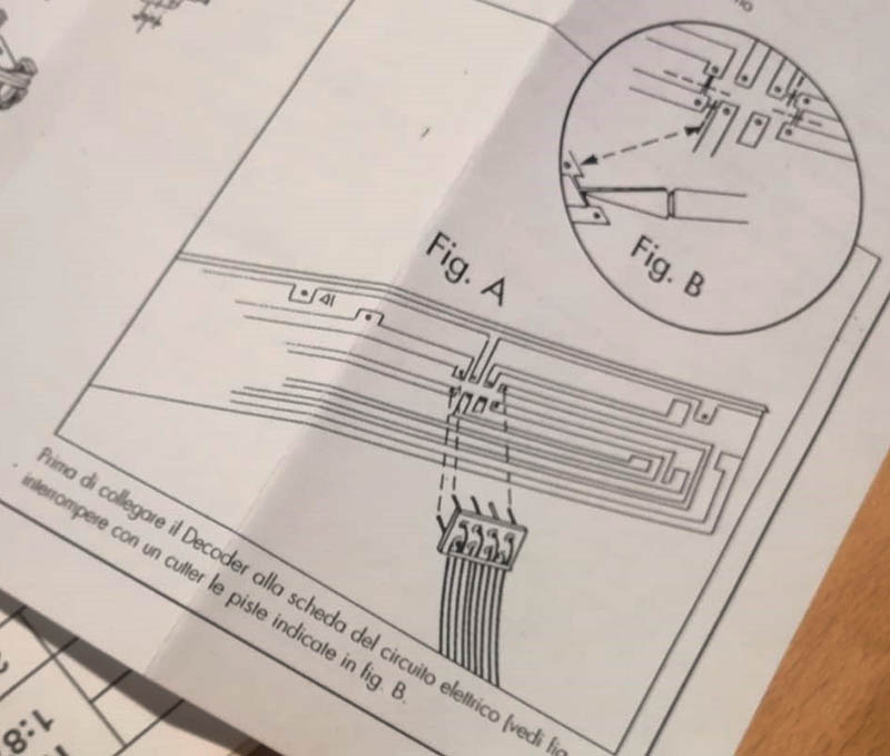

Sto tentanto di digitalizzare una D.445 Rivarossi, articolo R1757.
Sulle istruzioni leggo di tagliare le piste con un cutter come indicato.
istruzioni.jpg [ 72.76 KiB | Osservato 3505 volte ]

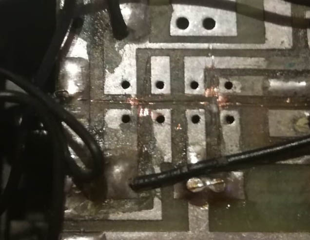

Il solo problema è che pur incidendo come un dannato le piste col cutter, non riesco a separare davvero i contatti. Cosa confermata dalla partenza a razzo della loco ogni volta che ho acceso la centralina digitale.
istruzioni2.jpeg [ 57.19 KiB | Osservato 3505 volte ]
Dove sto sbagliando? Sapete aiutarmi?

Usa un cutter con lama nuova e vedrai che riesci a tagliare la pista. Altrimenti puoi usare un trapanino con una fresetta piccola o un disco separatore sottile. Ti auguro che alla fine funzioni, perchè i fori sulla basetta potrebbero ma anche no fare contatto con i piedini della spinetta del decoder.... Ti converrà saldare i fili così hai un contatto certo.
Mi ero perso in un bicchiere d'acqua, fatto, funziona. :wink:

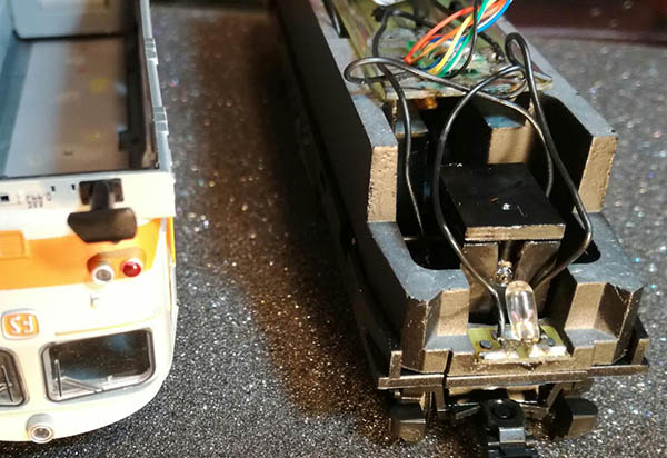

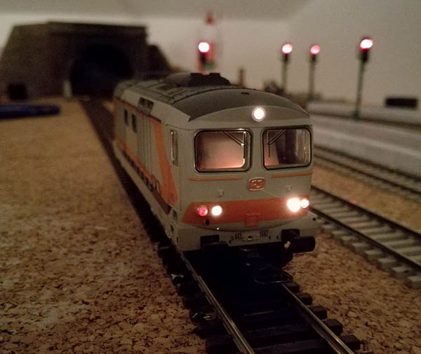

Quello che pur funzionando bene non mi piace :? sono le luci. Non c'è inversione bianco-rosso per senso di marcia (ed è una macchina navetta!) e l'unica lampadina presenta illumina talmente tanto che si accendono in pratica anche i fanali rossi, oltre che il pavimento della cabina. :evil:

Come risolvere questo macello? :cry: Io capisco sia una macchina di 15 anni fa, però santo cielo...

Puoi solamente mettere dei led SMD bianchi o rossi dietro a ciascun fanale e ricablare il tutto … inoltre se i vari fari sono un unico pezzo di trasparente devi separarli.

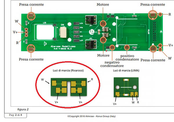

Ultima domanda: il kit di Almrose 4-30102L1 (descrizione: Main board per D445 Rivarossi e Lima con connettore decoder PluX 12/16/22 e luci marcia a led) dovrebbe essere proprio ciò che serve per invertire le luci come si deve sulla mia macchina, giusto?

In effetti il pcb Lima e quello Rivarossi hanno codici diversi proprio per il motivo che dici te: quello Rivarossi credo sia quello che fa al caso mio. :idea:
pcb.jpg [ 69.57 KiB | Osservato 3429 volte ]

Attento che se metti il pcb plus il decoder che hai non lo colleghi più perché cambia il tipo di spina di interfaccia.

Potresti montare due led rossi dietro al fanale corrispondente e collegarli alla lampadina opposta previa resistenza da 1500 ohm. Per l'intensità della luce basta che la regoli con la CV apposita che controlla l'uscita luci.
